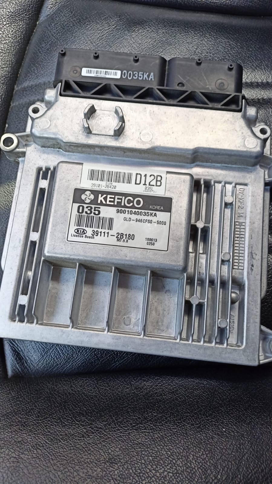

Всем привет, как на этом блоке возможно отклбчить иммо?
Блок отдельно от авто, купили взамен старого
Нужно ли вскрывать, и чем делать?
Есть ориг пцм, комбик, и ктм67
И сколько будет стоить сделать софт с отключением иммо?

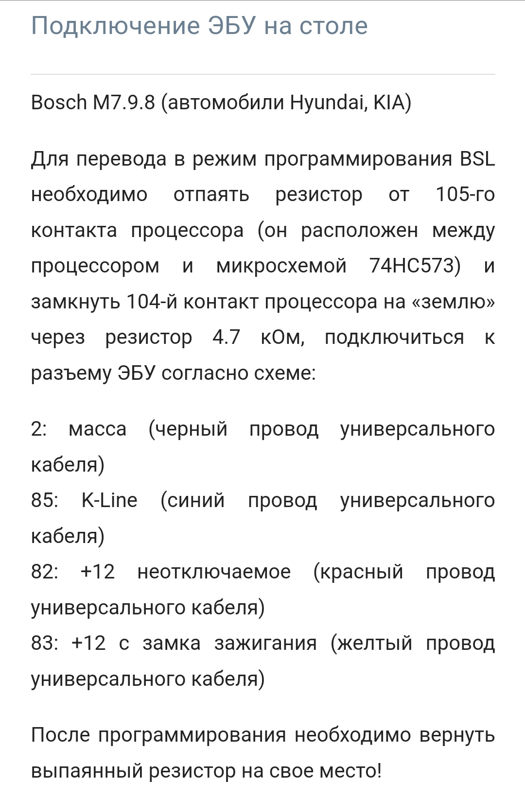

С какого перепугу он сток считает? Запишет без проблем, ID снимет. А стоки на эти балалайки у всех калибровщиков есть. Ну или гугл в помощь. Читаются они ИО терминалом, или с разбором, что с непривычки на этом блоке часто выходит боком (расслоение платы).
Сток псм и комбик не читают, только запись, желательно иденты получить, могла быть замена софта, по наклейке никогда не надо смотреть, иммо отключить могу
Сток по идентам можно найти в инете. Нооо, тачка может быть прошита, и данная прошивка устраивает клиента, залив сток_иммо_офф активируете все коды. Данные советы могут помочь если машина в стоке.
Тут как бы какой вопрос такой ответ, есть иденты ЭБУ ок, согласно идентов делается иммо офф, дрыгатель запустился но работает ХЗ как так как ПО не подходит )))) к Дрыгателю потому что один в один блок подобрать на нашем рынке тяжело.
