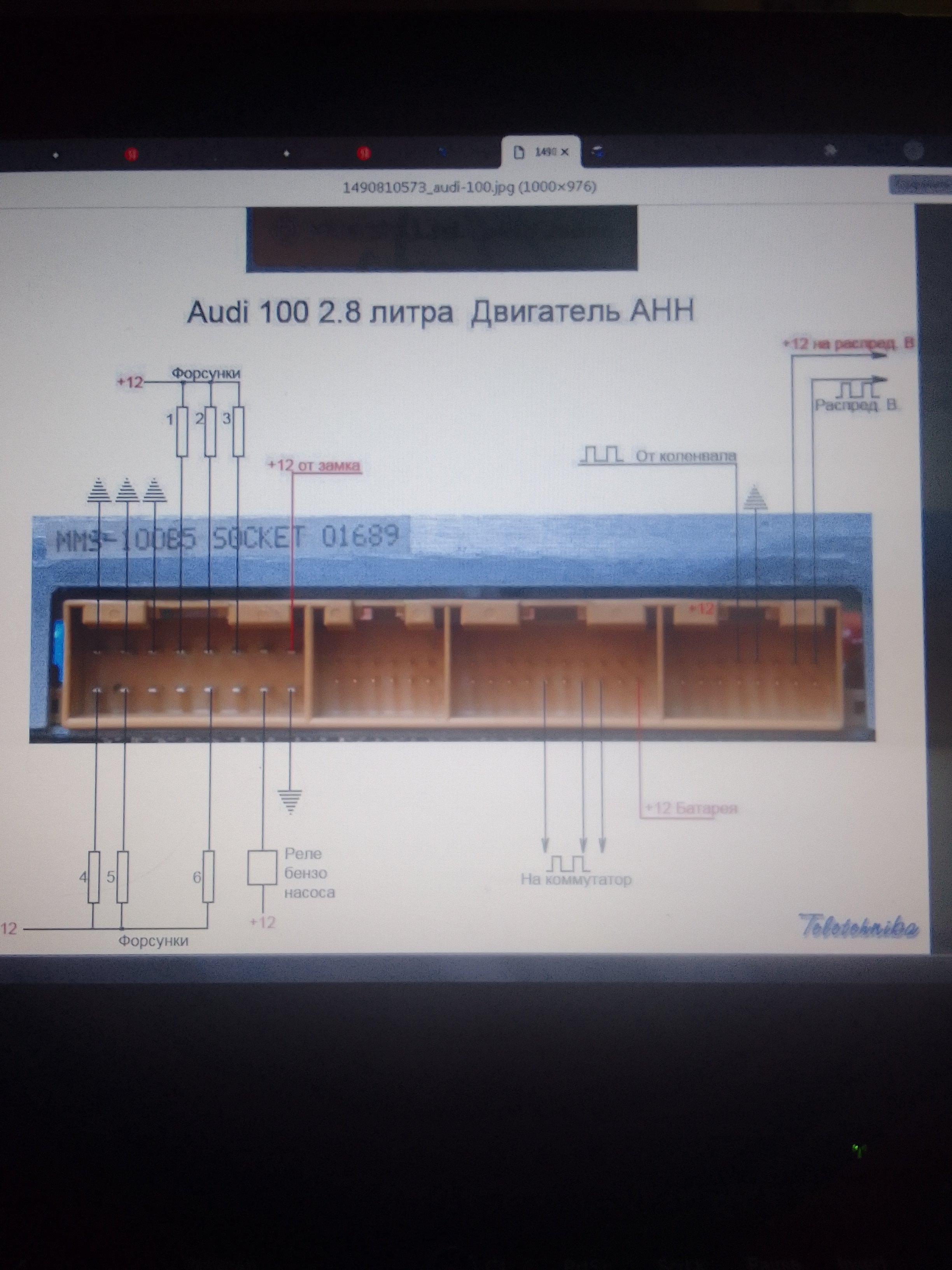

Доброго дня всем,проблема такая,Ауди авоська,на датчик распредвала не приходит плюс с ЭБУ,а на датчик коленвала там где должен быть плюс весит постоянно минус и идёт он из ЭБУ,кто может что подсказать или чем то помочь?
не поверишь.сегодня все проверил.не пойму все сегодня проверил по этой схеме.все как положено.на коммутатор плюсы подаю искра бьет.а с блока почему то импульсы не идут IMG_20230511_173149[1].jpg
тот который истоит на распредвале там 10.8 или 11.1 .а те которые внизу на дфух приходит почему то масса на два контакта по середине сигнальные все проверил все масы от блок и сигналы провода приходят как на схеме выше.а третьи контакты почему то прям идут в пучек с массой которая так же идет и на блок и еще куда то.но все контакты везде заводские.ваще понять не могу))))
На дпкв все правильно (масса,экран и сигнальный) сам датчик проверял? У меня раз была такая ситуация.всё есть,а искры нет.оказалось просто соскочила шестерня,которая импульсы задает
все проверил.сопротивление единичка как и положенно.вот завтра решил уже все таки диамаг достать им посмотреть сигналы.просто еще не понятно проде как за искру должен на распредвале датчик отвечать?или они все кучей синхроняться и дают ответку на искру?
