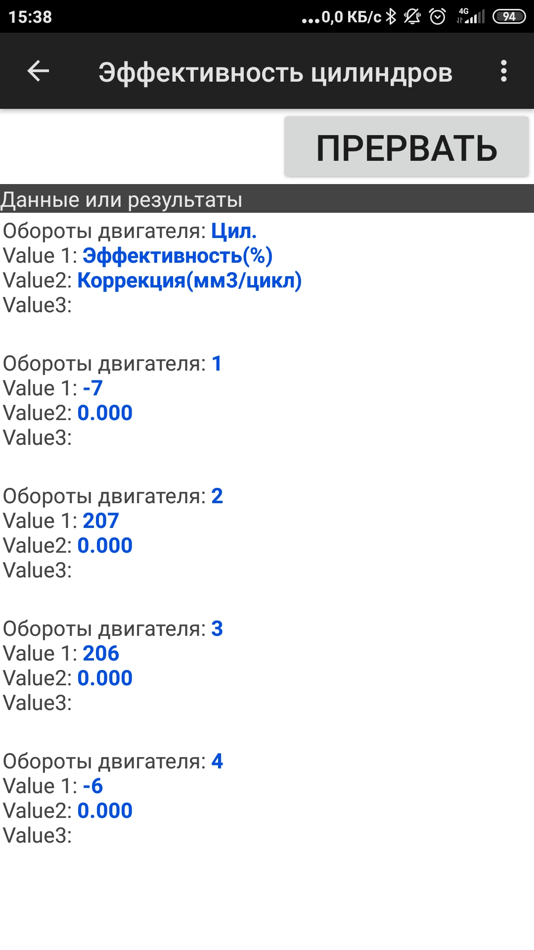

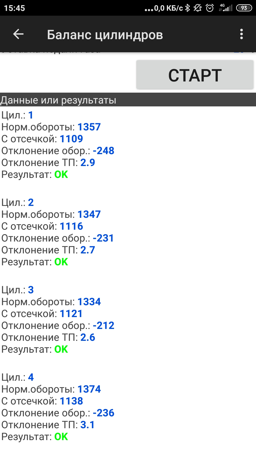

Всем привет, подскажите пожалуйста, имеется паз 4234-04, двигатель ямз534, блок управления Абит мд22. Не могу информацию найти по синхронизации, в см2 висит 113-112, ошибка была по Лера неактивная. Подскажите кто знает не 30 ли должен быть этот параметр? Двигатель потряхивает, в тестах по эффективности цилиндров 1 и 4 отличаются...
ещё не приезжал такой,а вот на камазах были абит и синхра у них тож разная и почти всегда форсунки лили
