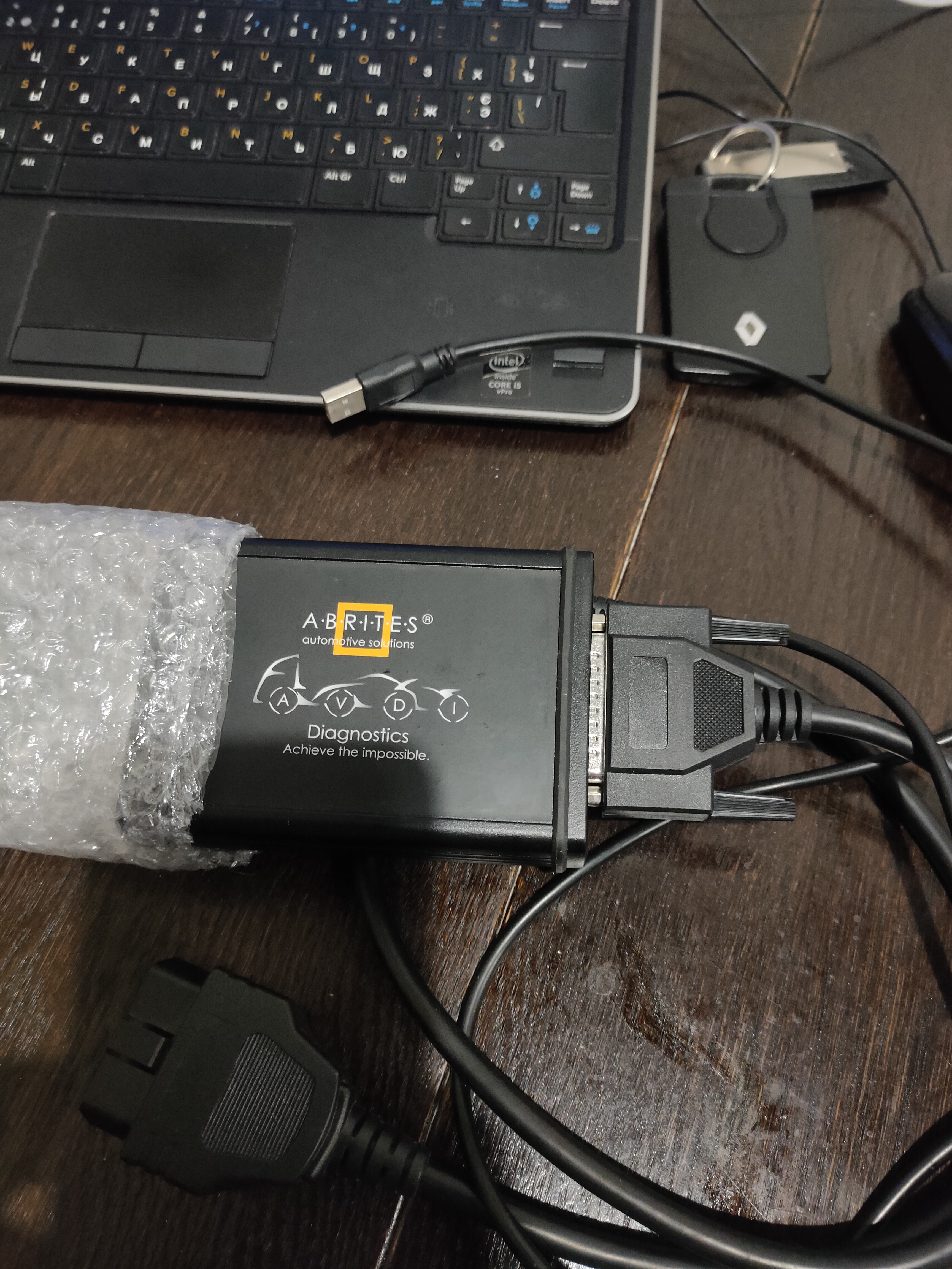

Если у вас абрикос официальный, то зайдите на их форум и сайт, я там очень много узнал о возможностях.
Если у вас ори, то по серийнику регистрация на форуме, а то, что вы указали, похоже не имеет отношения к оф поддержке.
О том, что насколько я понимаю у вас не абритус (аvdi) , а fvdi, поэтому и нормального доступа к ори ресурсу нет.
Работает с Пасстру. Причём робит со множеством дилерских диагностических программ.Ставите/покупаете драйвер Пасстру PT002,и вперёд.Если в меню PCM отобразится интерфейс Абрикос,то с вероятностью 99 всё будет ок.По крайней мере проверить это-раз плюнуть.
