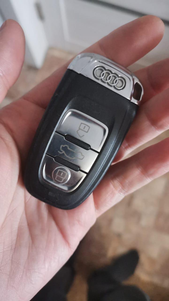

Доброго времени суток. Авто Ауди А4 2008 года необходимо прописать ключ, чип и кнопки. С иммо ауди не сталкивался пока. Подскажите алгоритм пожалуйста. Из оборудования Аутель 906 бт. Вася диагност ори. Карпрог. оранж.

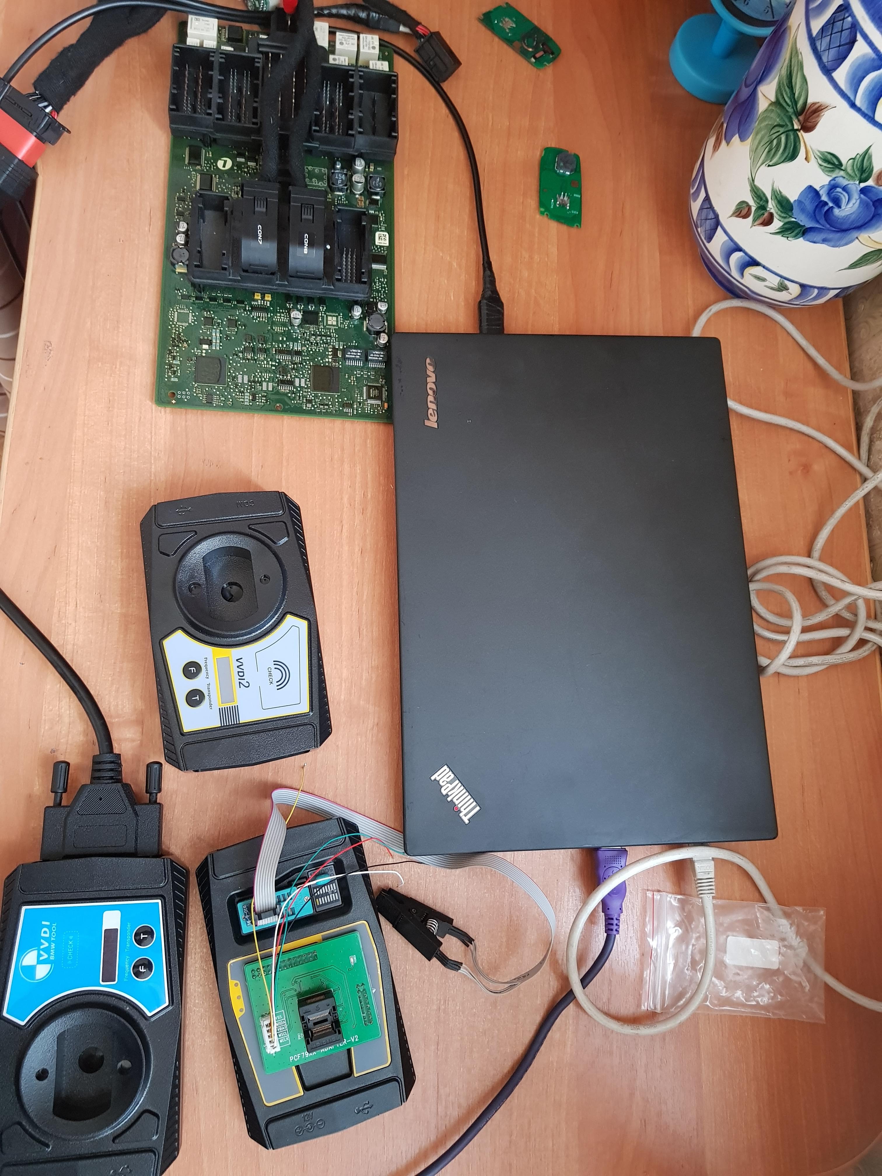

там иммо 5,все находится в BCM2 в багажнике. Так же новый ключ нужно подготовить, сделать диллер кей, радиоканал прописывается автоматом при привязке ключа. , Иммо дату аутелом 906 бт не выдергнуть, с фвди не в курсе сделает ли он, для этих авто использую VVDI2
Odis или Вася и чтоб вытянуть пин Ваг программер, SBB сам вытягивает пин и прописывает ключи.
Вы что то путаете, не сделает данное авто sbb и уж тем более не вытянет иммо дату ваг еепром програмер если вы его имели в виду
