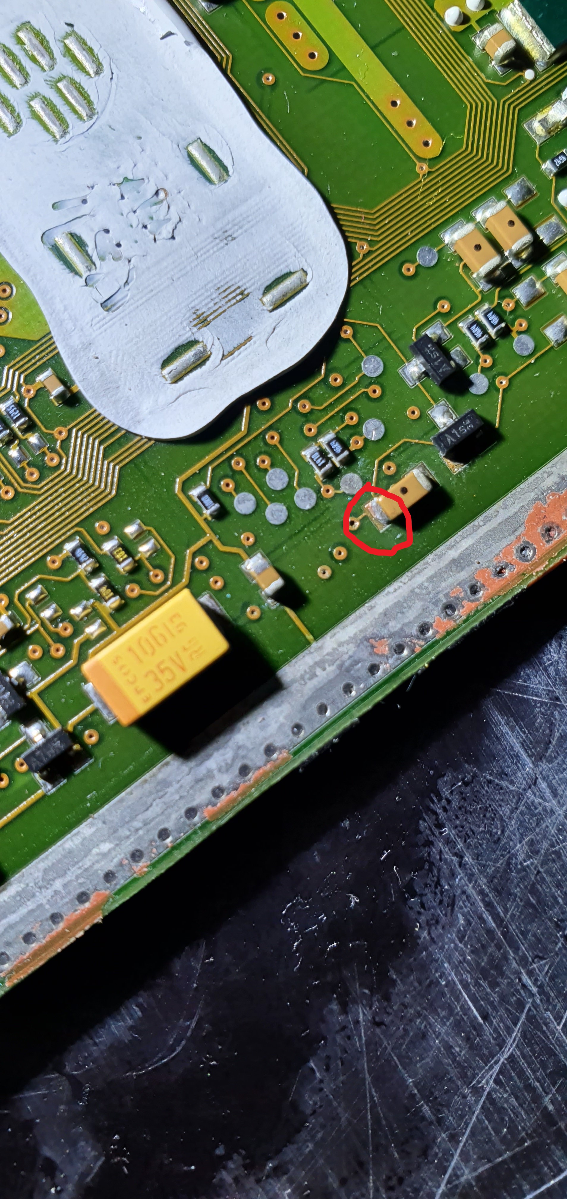

Проблема в том, что у меня весит ошибка P1044 и не реагируют (во время работы двигателя снимал фишки со всех по одному) все 4 Форсунки, за которые отвечает Slave ЭБУ.
Менял форсунки местами, брал на проверку другие форсунки с такого же мотора, ошибка остается.
Щас буду переливать все с Master на Slave и наоборот, чтоб проверить, в ЭБУ проблема или нет.
Буду рад любой помощи

Менял прошивки с Master на Slave и наоборот.
Ошибка P1044 остается, но наработают уже другие 4 Цилиндра/Форсунки
Значит ЭБУ накрылся медным тазом ?
Master и Slave в исполнение edc16/17 отличаются только еепромами. Прошивки абсолютно идентичный.
Вам для проверки, было проще влить фулл мастера в слэйв и наоборот. Если перепрыгнет проблема по форсункам, блок в ремонт
Ибо скорее всего у вас блок рубит впрыск потому что не привязан.
Вы перекидываете правильный (привязаный)еепром в блок, и он начинает работать.
Но, чтоб подтвердить - расскажите что происходило с машиной и почему случилась такая ситуация?
