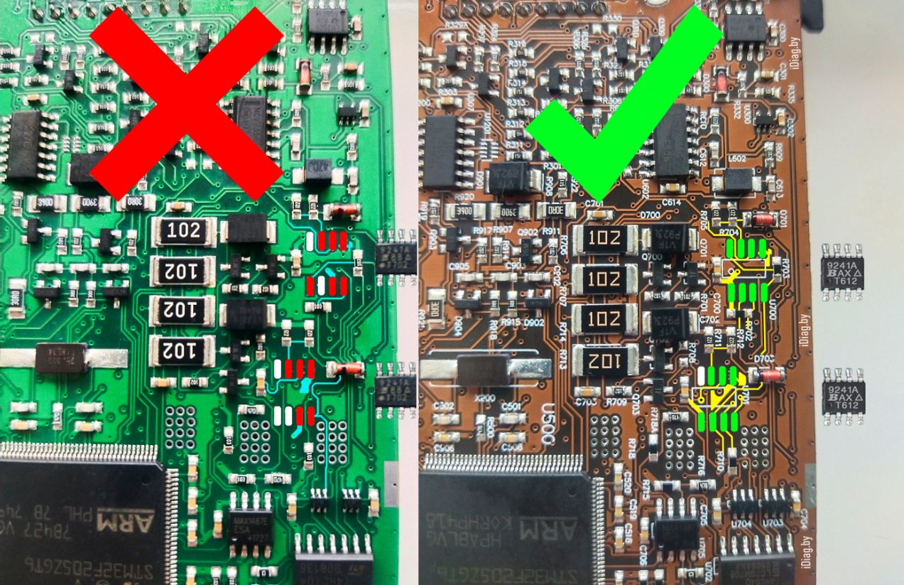

Всех приветствую, одноплатник доработанный, отвалилась k линия , ничерта не видит . Кто сталкивался на одноплатнике с такой траблой? Реле или к трансивер сдох?
нету. чекал тему по двухплатникам . я так понял что там стоит липовый трансивер. у себя в старых блоках нашел оригинальный трансивер, кто нибудь заморачивался с переделкой на ори 9141?
Привет!
Сбрось фото платы где стоят 9241.
Если раньше работало, а сейчас перестало, то всё достаточно просто, или реле, или микруха 9241 (в 90% случаях).
Если раньше не работало или работало плохо, то тут возможные варианты:
1. Стоит муляж (просто пластмаска с надписью 9241, если разломать внутри не будет камня). Если дорожки печатной платы не изменялись в вашей ревизии, покупаем оригинальные 9241 и впаиваем (на Али в основном будут перемаркированные подделки, всякие там 6621 и подобные им - не соответствуют распиновке 9241).
2. Стоит китайский аналог (так же с надписью 9241), в этом случае скорее всего изменена печатная платная. Переделка не имеет смысла.
Проверьте, как разведены у вас дорожки. Если, как на зеленой плате - любые переделки не имеют смысла (слишком много трудозатрат), проще выбросить и купить новый. И кстати таких нюансов сейчас много в приборах с Али. Оригинальные микрухи дорогие, китайцы суют свои аналоги под которые меняют распиновку и дорожки печатной платы.
Зелёная плата. По выводам пробежался мультиметром , не совпадает с даташитом 9141
Не вкурсе какое реле за к линию отвечает? Бегло пробежался не получилось вызвонить.
