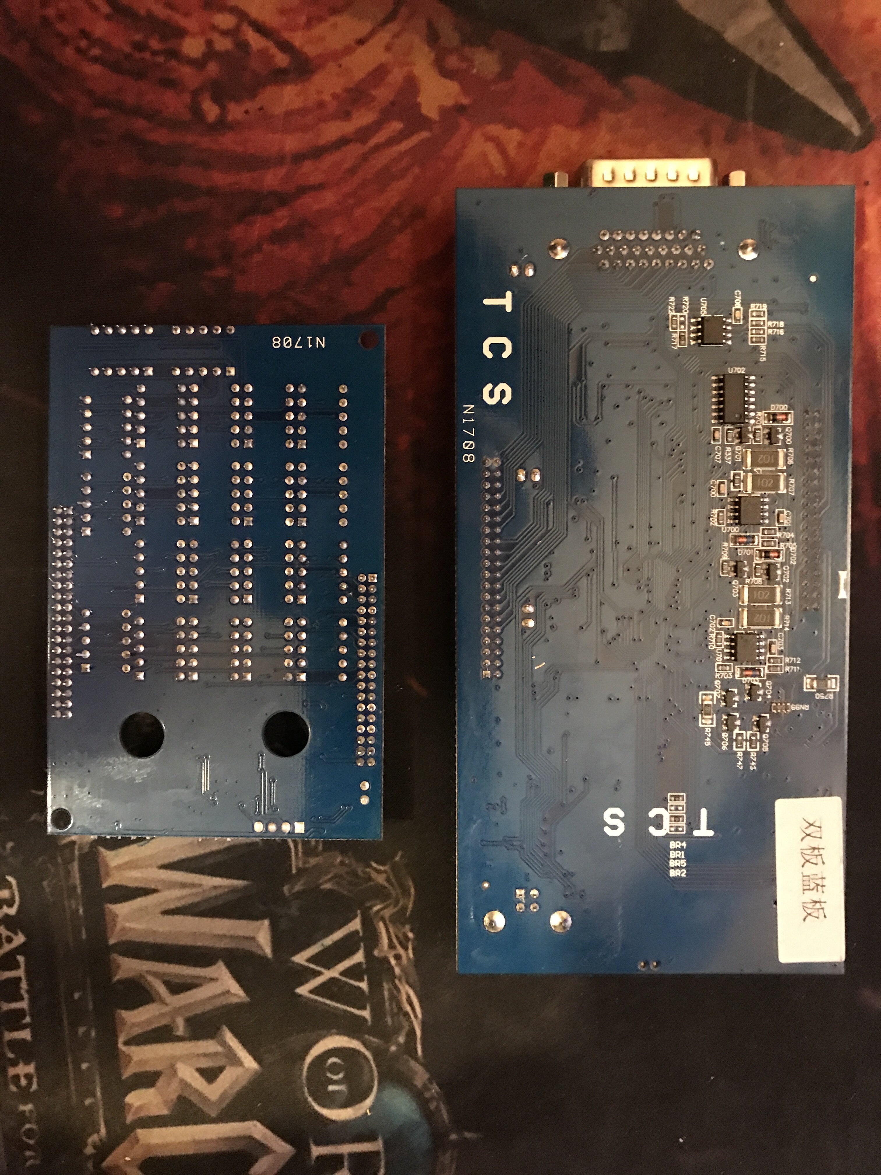

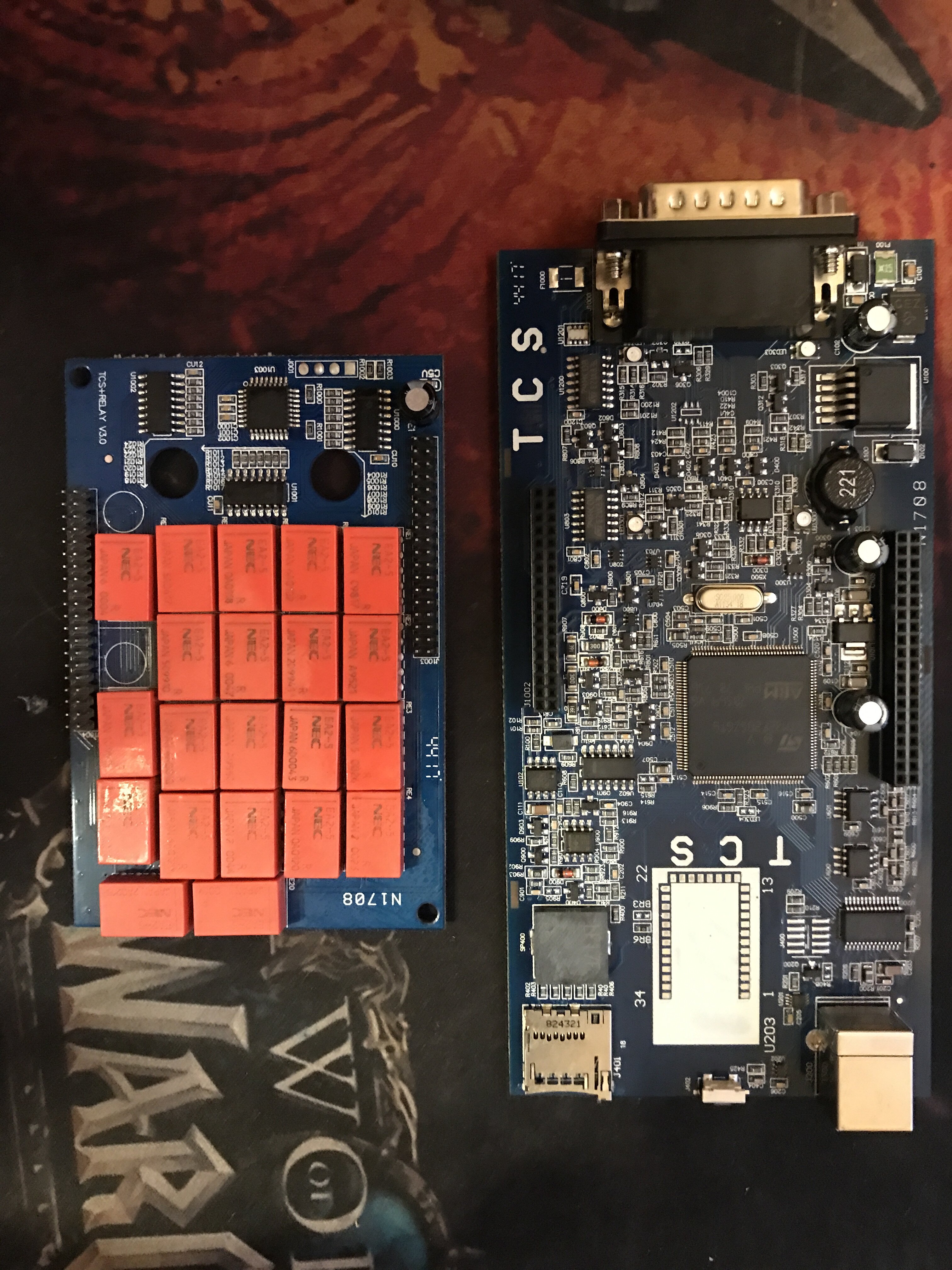

Добрый день,
достался вот такой старый Автоком, планирую для диагностики грузовых, Hyundai, Fuso, Isuzu, Foton, про доработку двухплатных что-то не могу найти инфу, надо ли с данным экземпляром делать какие-либо доработки и вообще - годный сканер или уже устаревшая ревизия ?
Если пятизначный серийник то для него крайняя версия программы 2017, выше не поддерживает.
Понял. Я с автокомом никогда не работал, он хоть для чего-то применим ? или дальше дарить его )))
Доработанный с отличием справится с Volvo Trucks (система 98' г. и vers. 2) тесты, калибровки , Renault Trucks (E-Tech, DCI, DXI) тесты, калибровки , MAN TG года до 18-ого тесты, калибровки , DAF Trucks, Scania, MB Trucks. Чуть хуже по IVECO Stralis.
Эту ревизию надо дорабатывать, новый софт поддерживает, в теме есть как софт, так и доработки с картинками. Если сами затрудняетесь доработать - присылайте мне на доработку, сделаю в лучшем виде.
