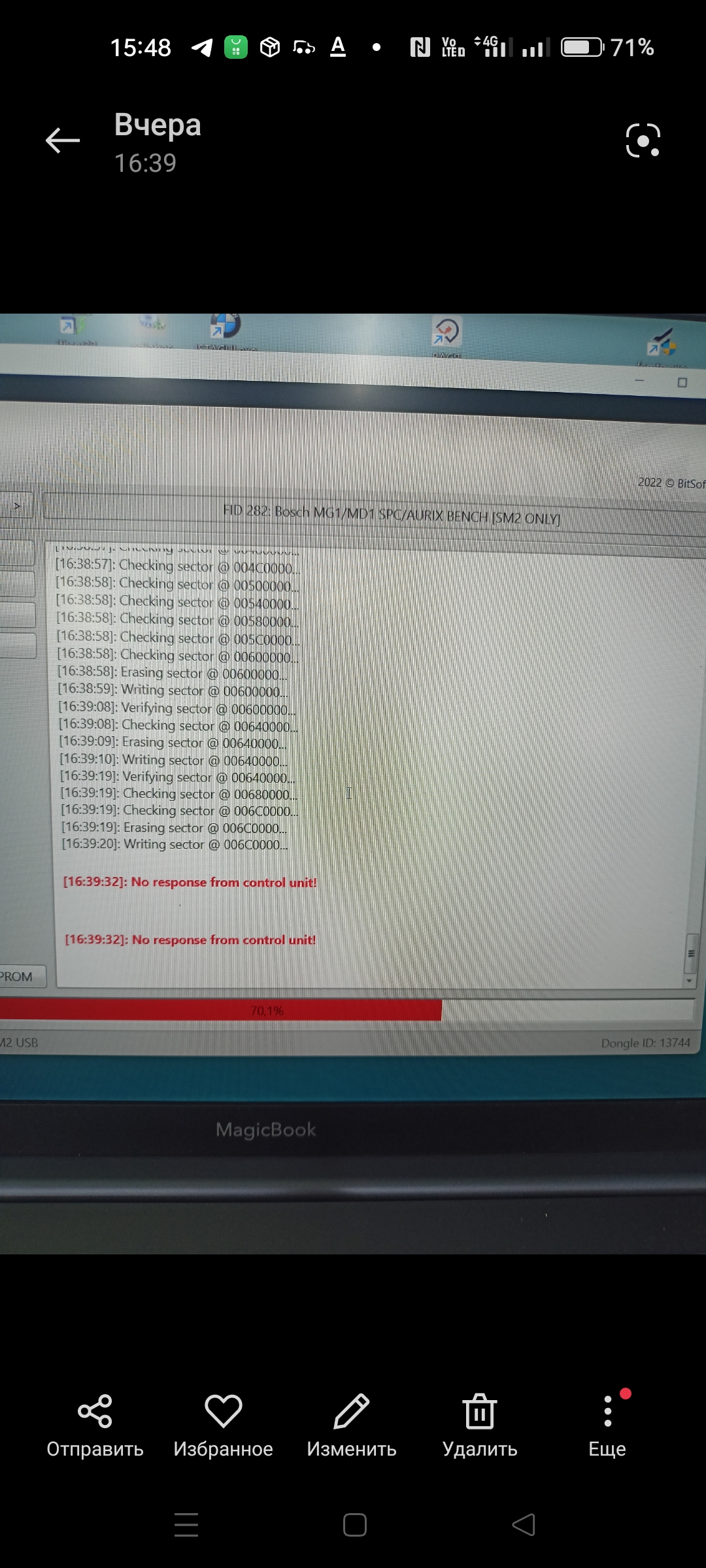

Всем привет! Автомобиль Bmw g05 2019г., B57d30 эбу md. При записи прошивки на столе битбоксом ошибка и блок отъезжает. После этого записываю кое как сток. После стока записываю проверенный тюн, который ранее уже записывался на этот авто и блок опять ложится. В чем может быть дело? Подозрение что что то с битбоксом.

Так там даже на скрине видно для жтого модуля sm2 только, он что способен с чем то другим работать?
Ори или кит? Про драйвера sm2 не забываем, последней версии нужны, написано в описании модуля. А вот что тех потдержка молчит печально, была мысля потратить деньги на ихний модуль для MDG но вижу не стоит того он, жду альтернативу по приемлемой цене)

Я эту прошивку вычитал фемто поправили. Начал писать и опять тоже самое. Вообщем дело было в прошивке. До этого мочевину отключали и прошиву наделали предыдущие калибровщики. Вычитал сток виртуальный на нём всё сделали по новому и всё стало хорошо.
