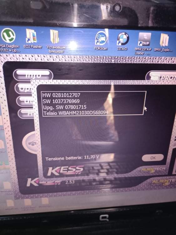

Добрый день, иммется просьба проверить прошивку считанную из машины, есть подозрение на кривой софт. Дымит и непонятно изза чего. Вроде прошлый хозяин говорит что отключили всё что можно. Залить сток не получилось, со складок сток имеет другой размер прошивки. По этому прошу помочь разобратся как залить этот сток со складок. или проще накатить winkpf-ом и слить?
Иденты - 0281012707 sw07801715 id 1037376969

Как вообще она еще работает.Там вообще непонятно с софтом вашим ори и то что слит. Похоже два разных загрузчика. Элементарно можно посмотреть в хекс редакторе и все увидите.
Подобрал номер софта sa-helper-ом, там же выбрал опцию евро3, winkfp-ом обновил софт и всё норм. Ошибки по саже ушли. Но вот засада, датчик уровня масла заглючил, модет быть изза неправильного софта или кодировок?
