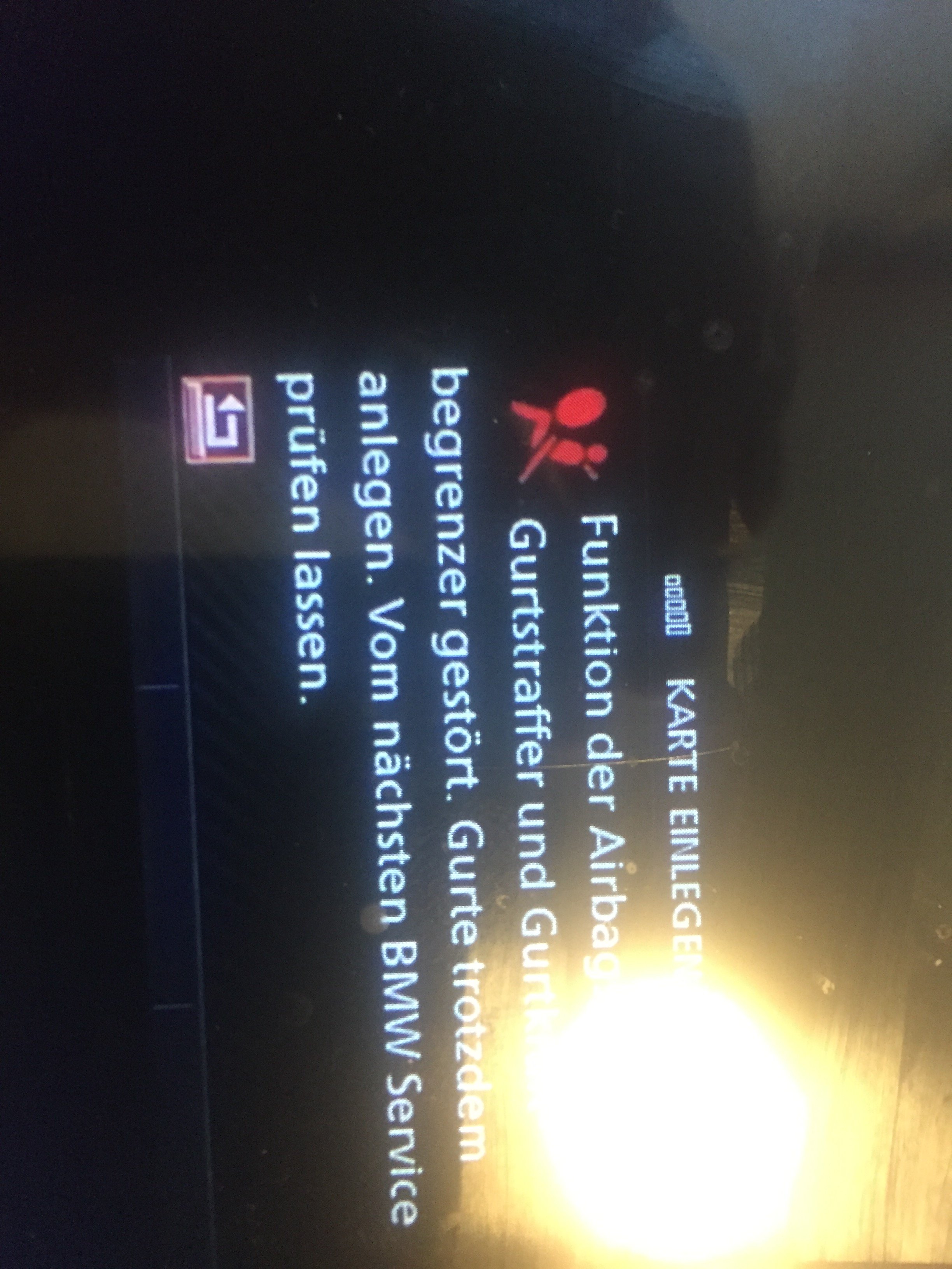

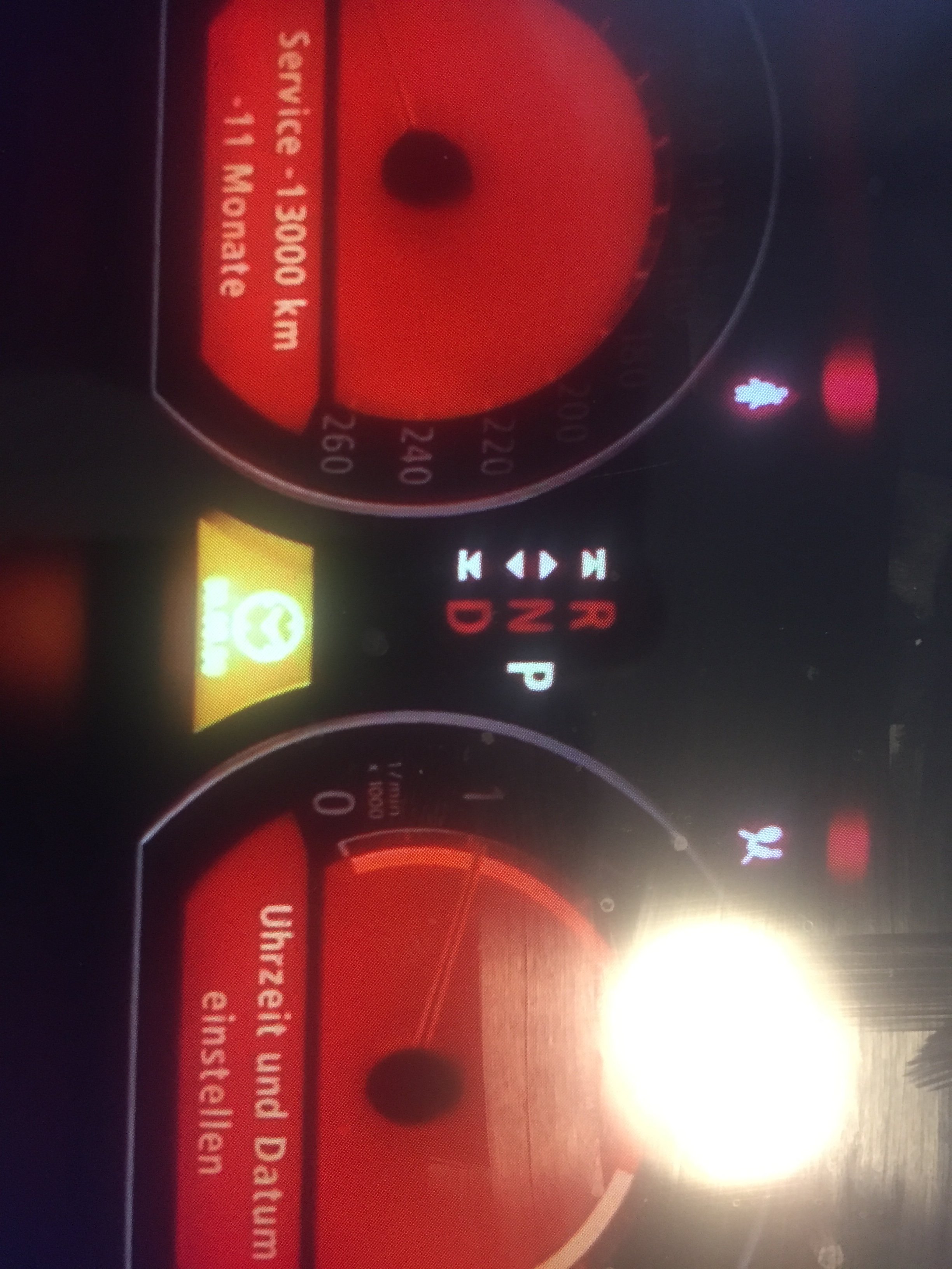

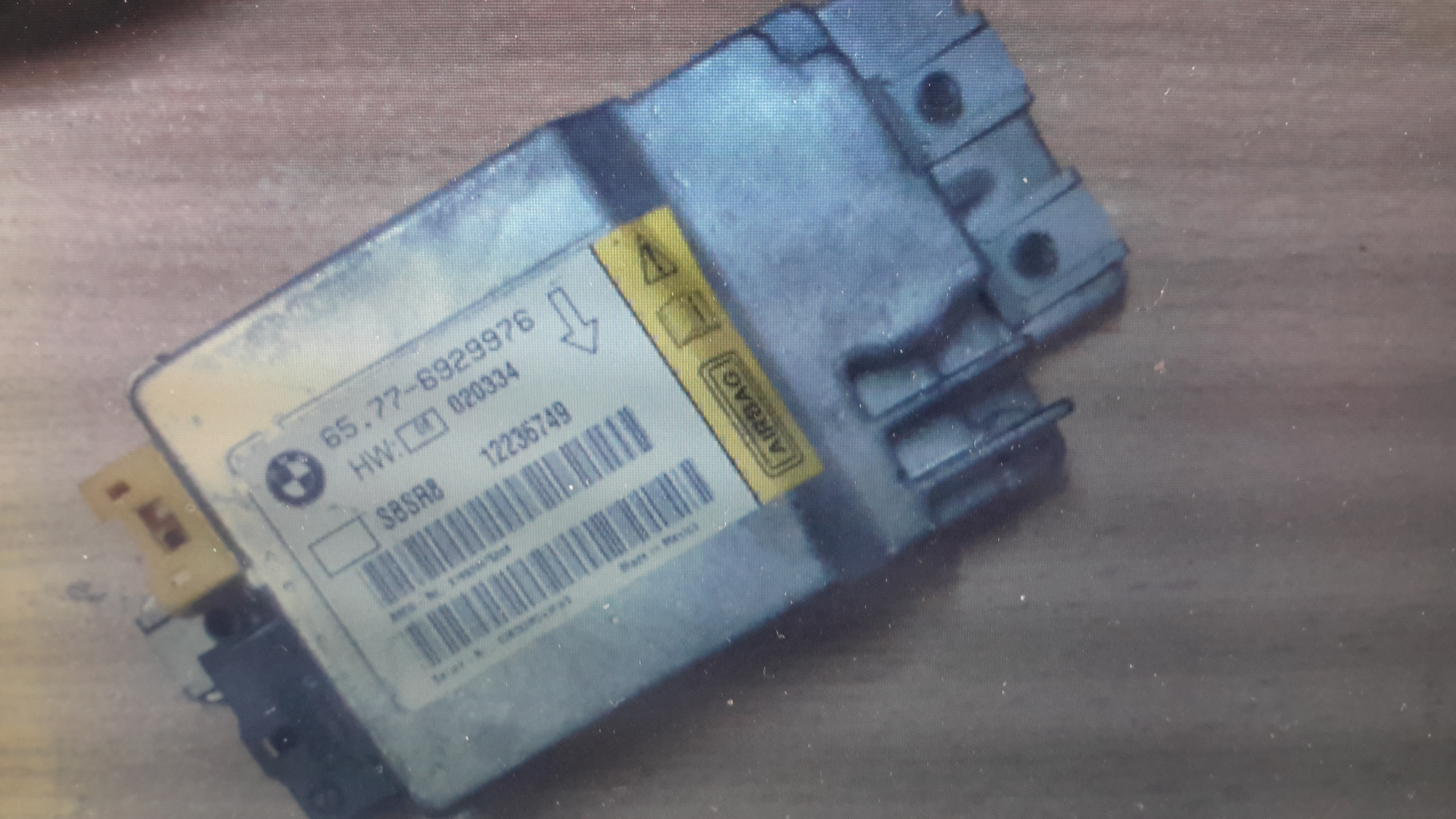

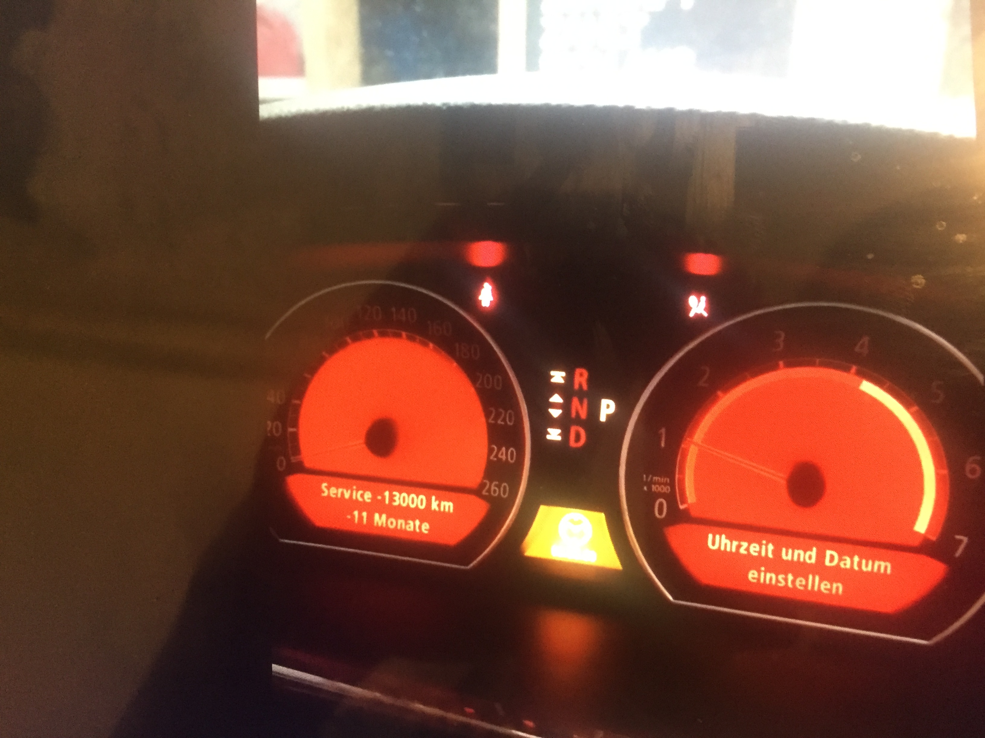

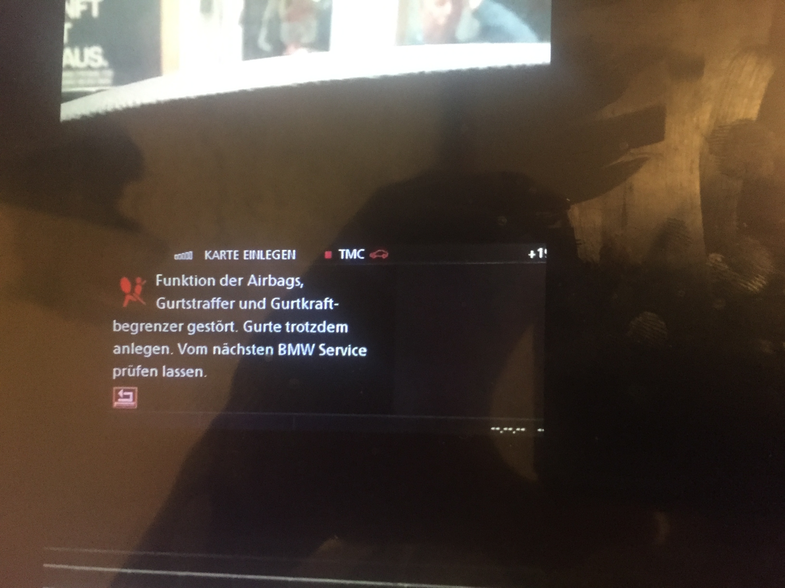

Здраствуйте всем у меня случилась такая проблема на BMW E65/66 ,745 высветилось ошибка по Airbag имею Launch x431 не видет ошибку фото прилагаю подскажите если можете
лаунчам там делать нечего,подсоединяй D-CAN,устанавливай ренгольд и потом только читай ошибки с этой РЫБЫ Мечты.В этой машине что только не бывает.
D-CAN это шнур для BMW рисовый бюджетный .А программа ISTA-D в впростонародие (РЕНГОЛЬД).Или INPA.Тогда можно в BMW лесть,а лаунчи там только погоду показывают. Блок на фото SRS.Только зачем ты его снимал не зная что там в машине происходит. Сначала диагностика потом демонтаж.
