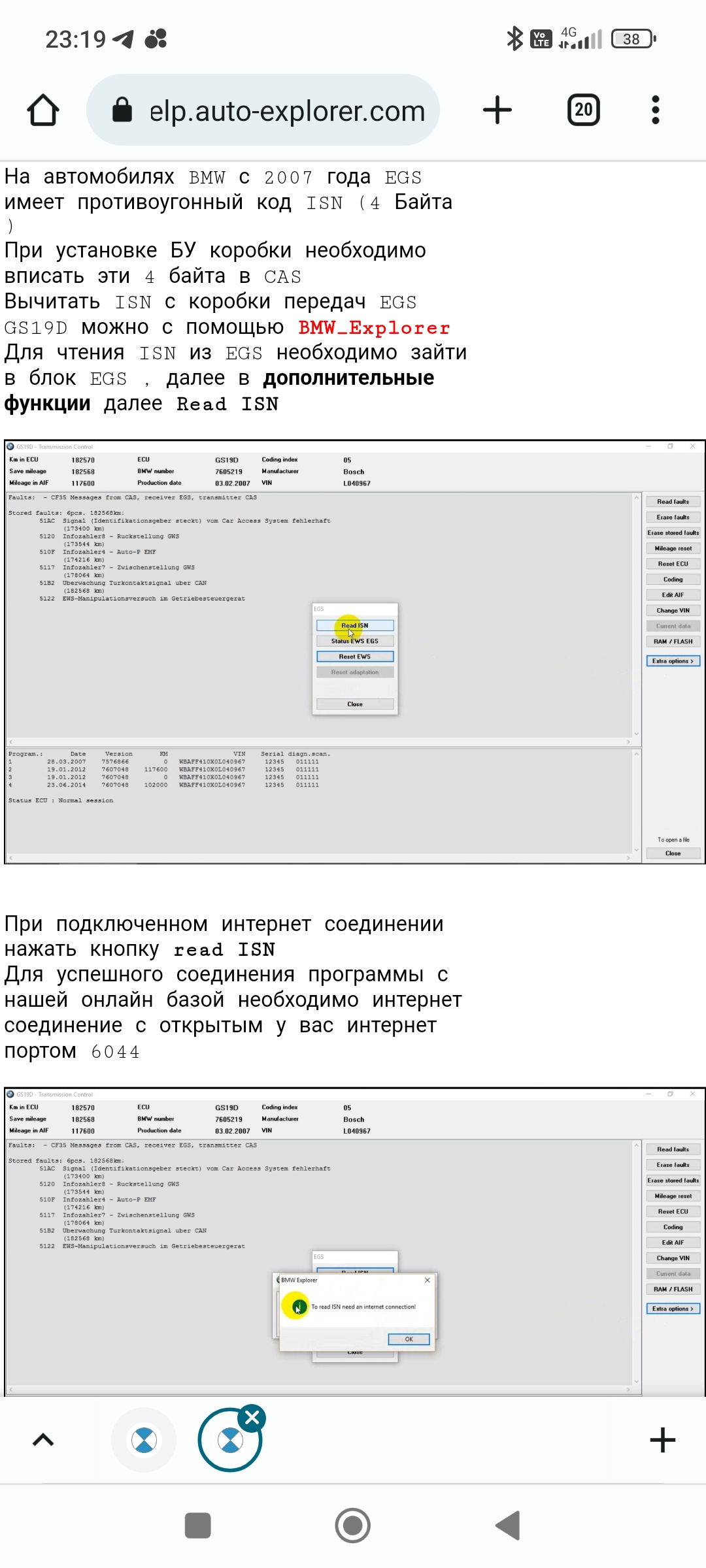

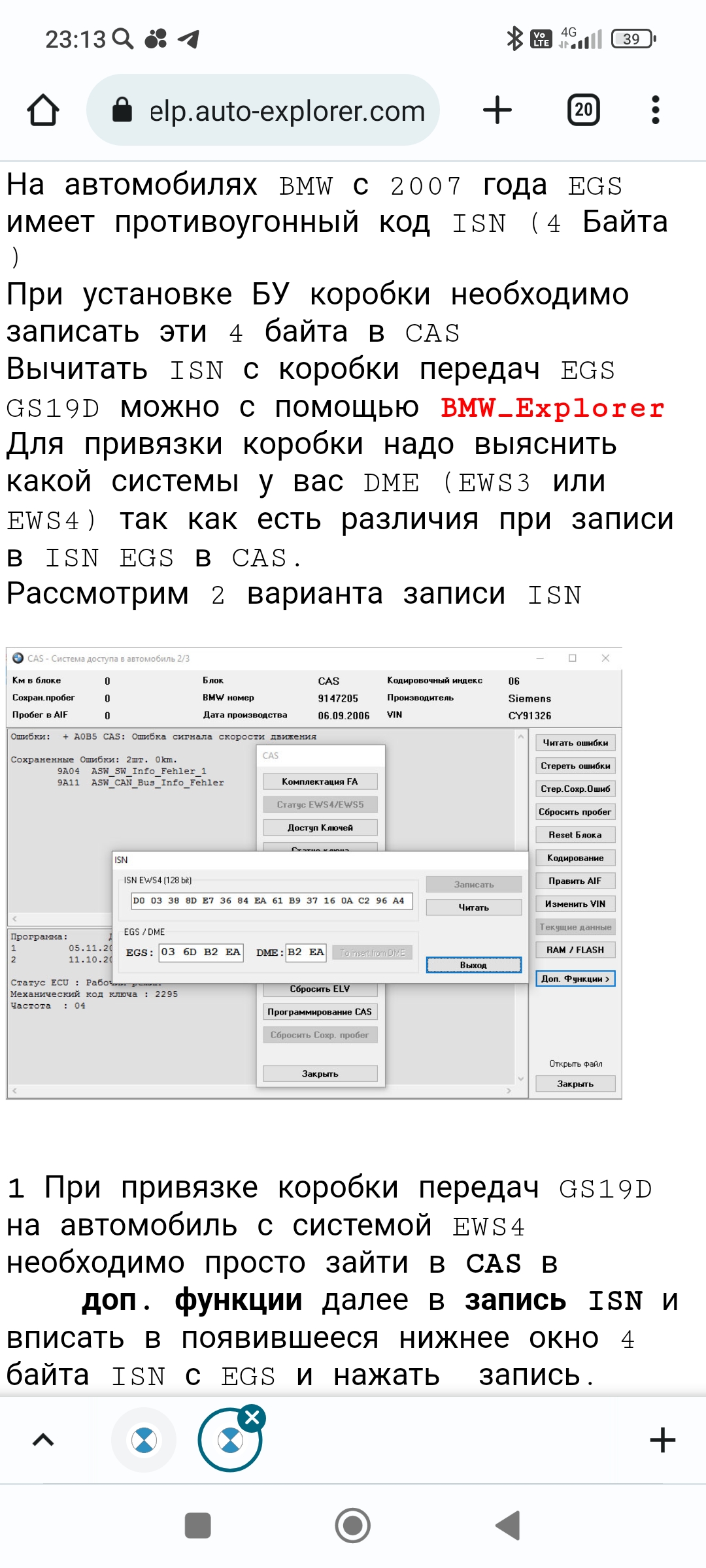

Вчем суть вопроса .Притащили дизельный американский бмв с утопленным моторником. моторник поменяли вместе с касом и ключами.Авто заводится , пробеги подтянулись.и все работает кроме коробки. я так понимаю там тоже гдето или в селекторе или в акпп лежит иммо. подскажите чем (не бесплатно) и как можно привести это авто в нормальный ездибельный вид.
