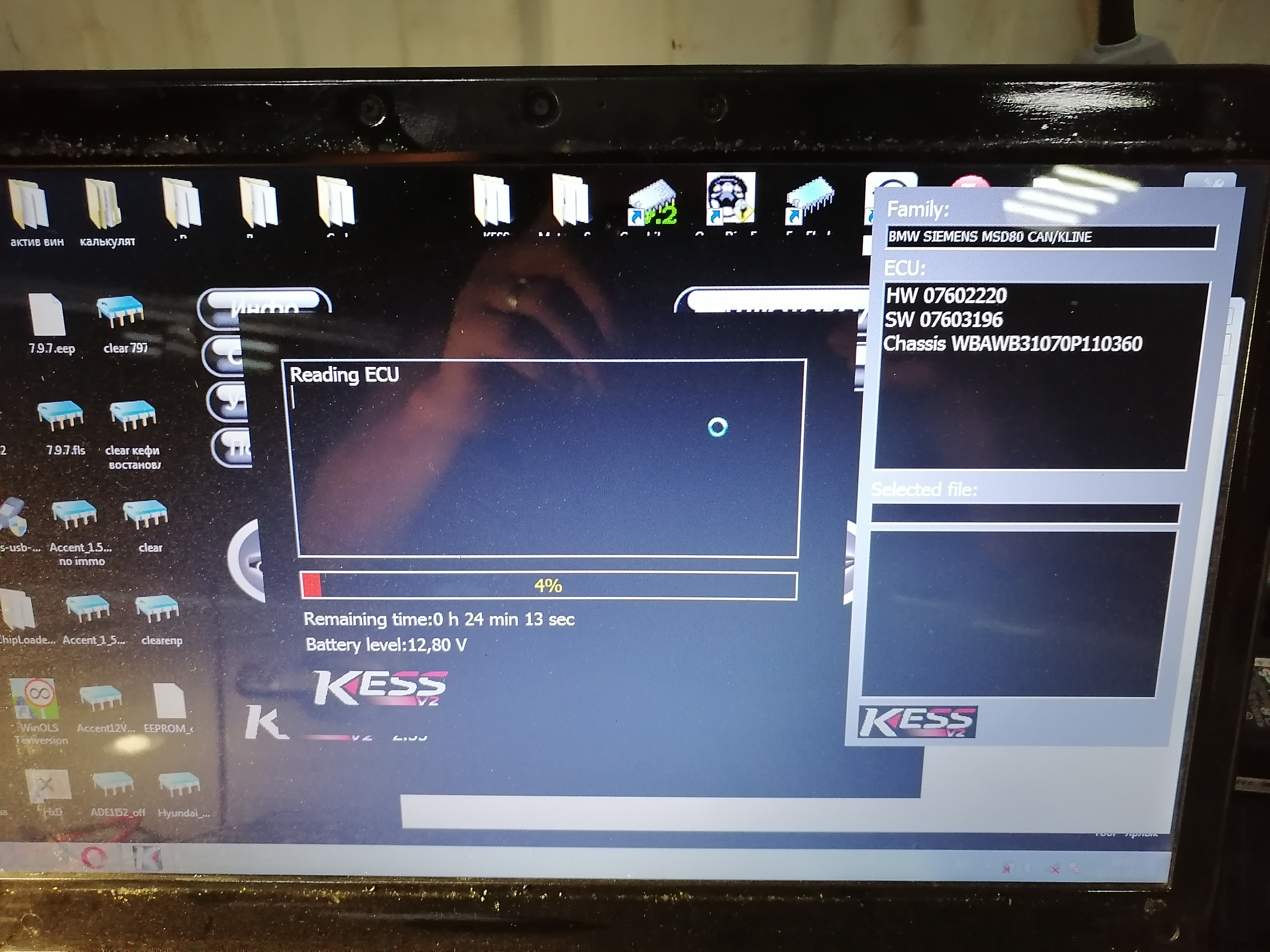

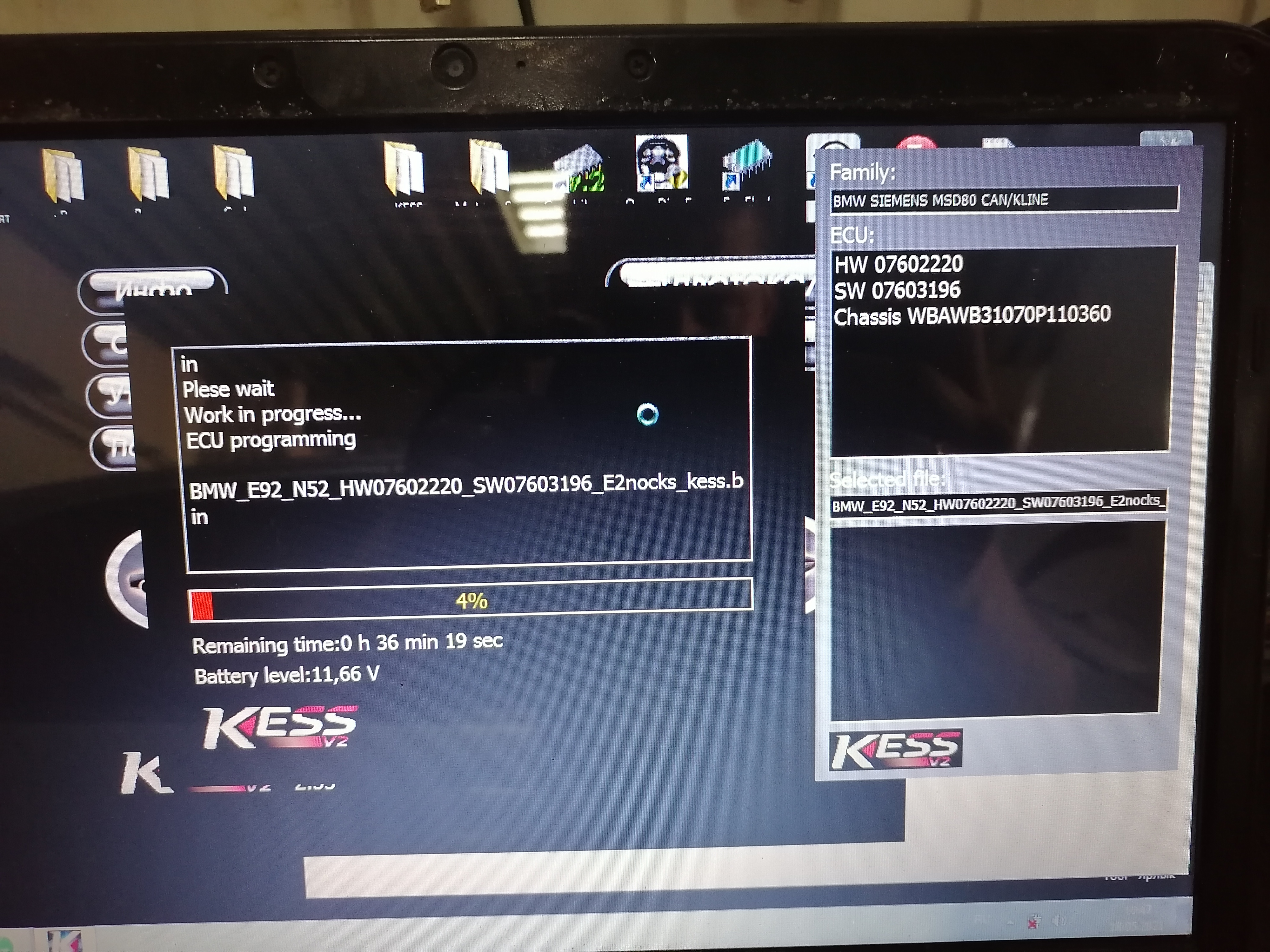

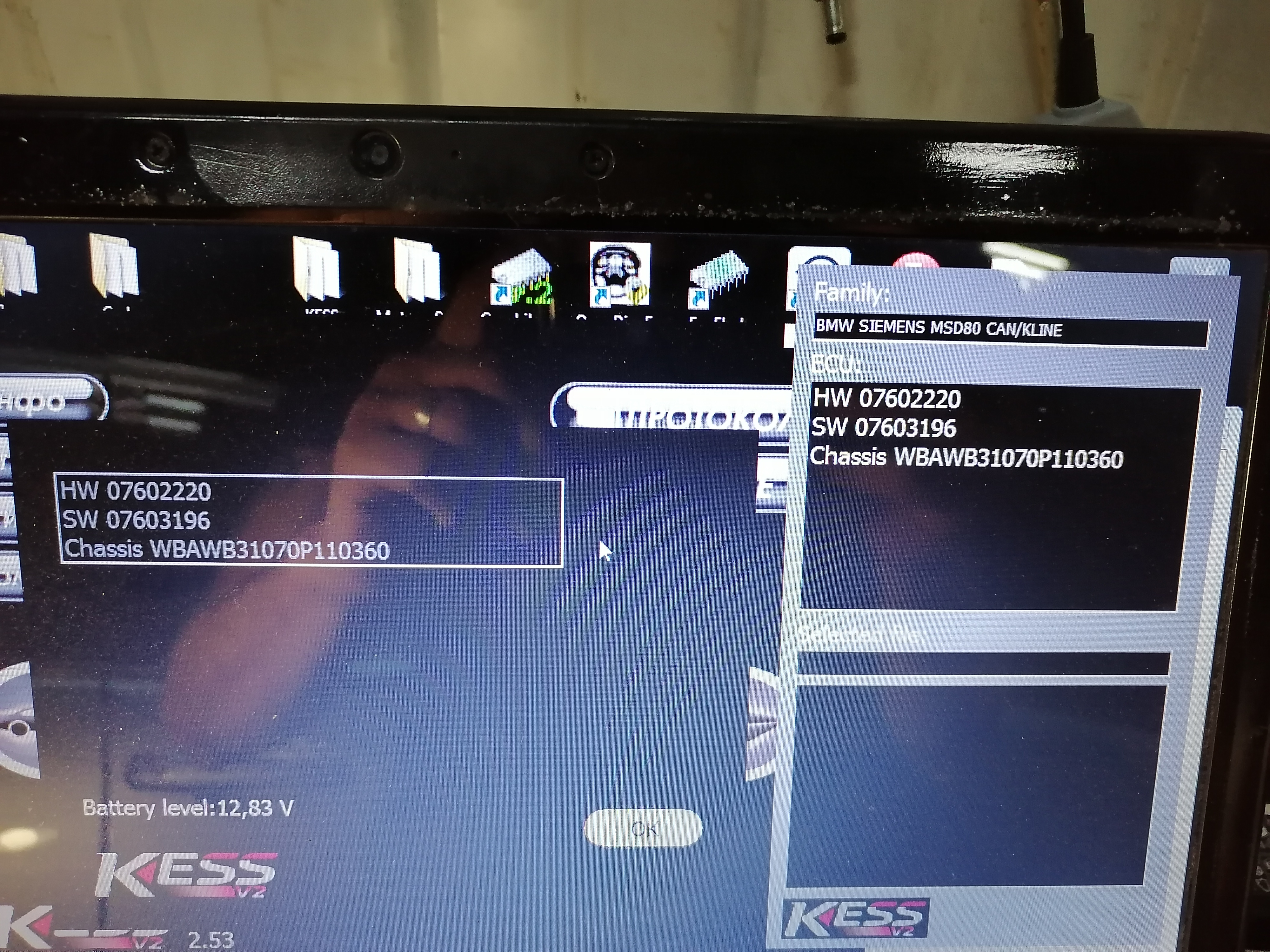

BMW E92 N52B30 Успешно прошил Kess v2 5.017
brittney
BMW E92 n52b30 msd80
Прошивал кессом под е2
Чтение окола часа
Запись минут 20

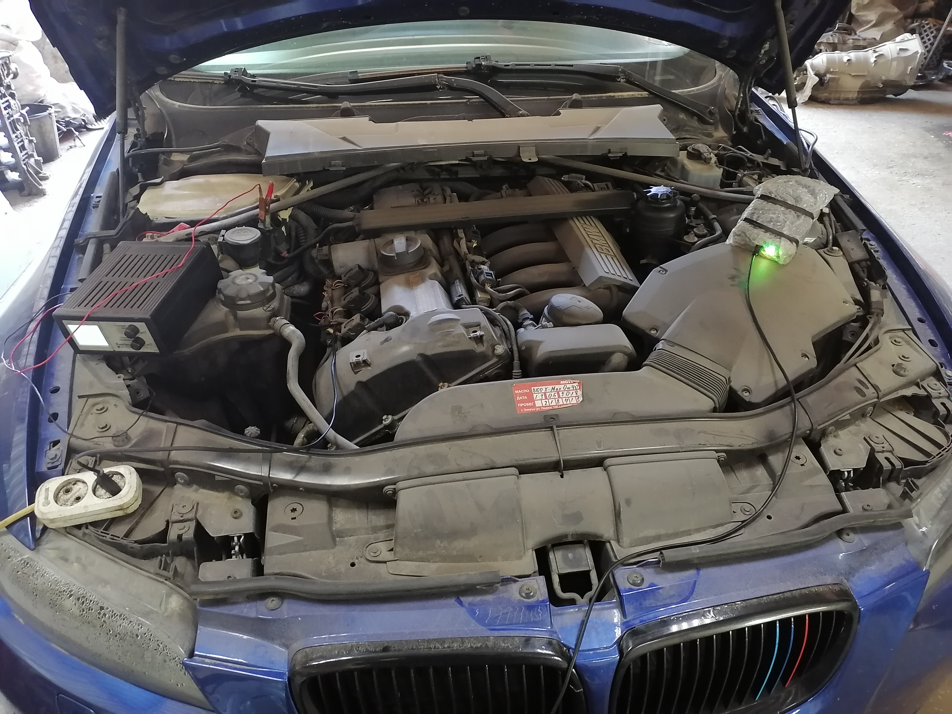

Обязательно цепляем зарядное устройство, при прошивке постоянно работает бензонасос
Соответственно смотрим на уровень топлива в баке, на минимуме есть вероятность спалить бензонасос
друг мой а не просто ли убрать предохранитель или реле или разъём бензонасоса ? чтобы не сполит
Я один раз спалил насос, и свалил на клиента не надо на пустом баке ездить. На вазе нельзя ездить на пустом баке а это бмв тут бензонасос и перекачка, это в принципе не приемлемо.

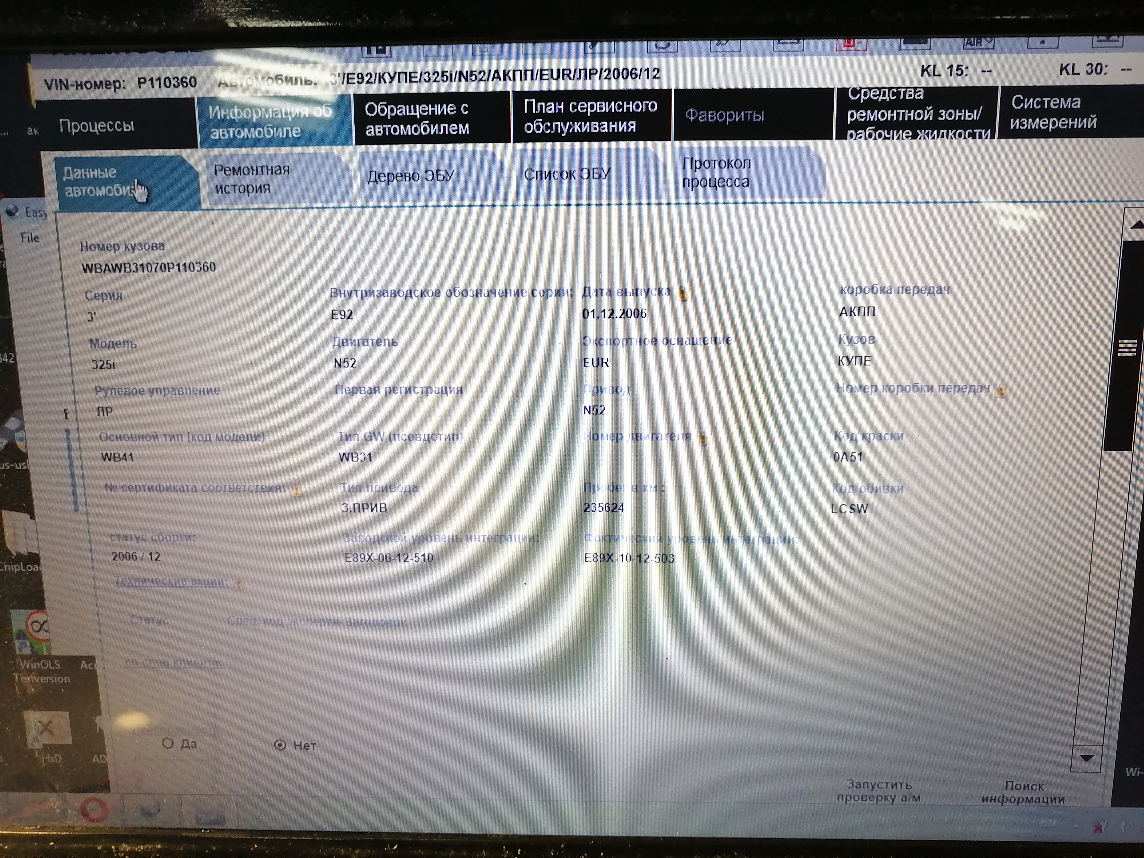

Вообще не вижу смысла е2 делать программистом на этих блоках. Можно сделать бмв софтом все
Я знаю что с этим winkfp справляется за пару минут. Но я не как не могу подружиться с ним, если есть возможность подкинуть инфы по этому поводу, буду признателен. Есть е39 для экспериментов.
