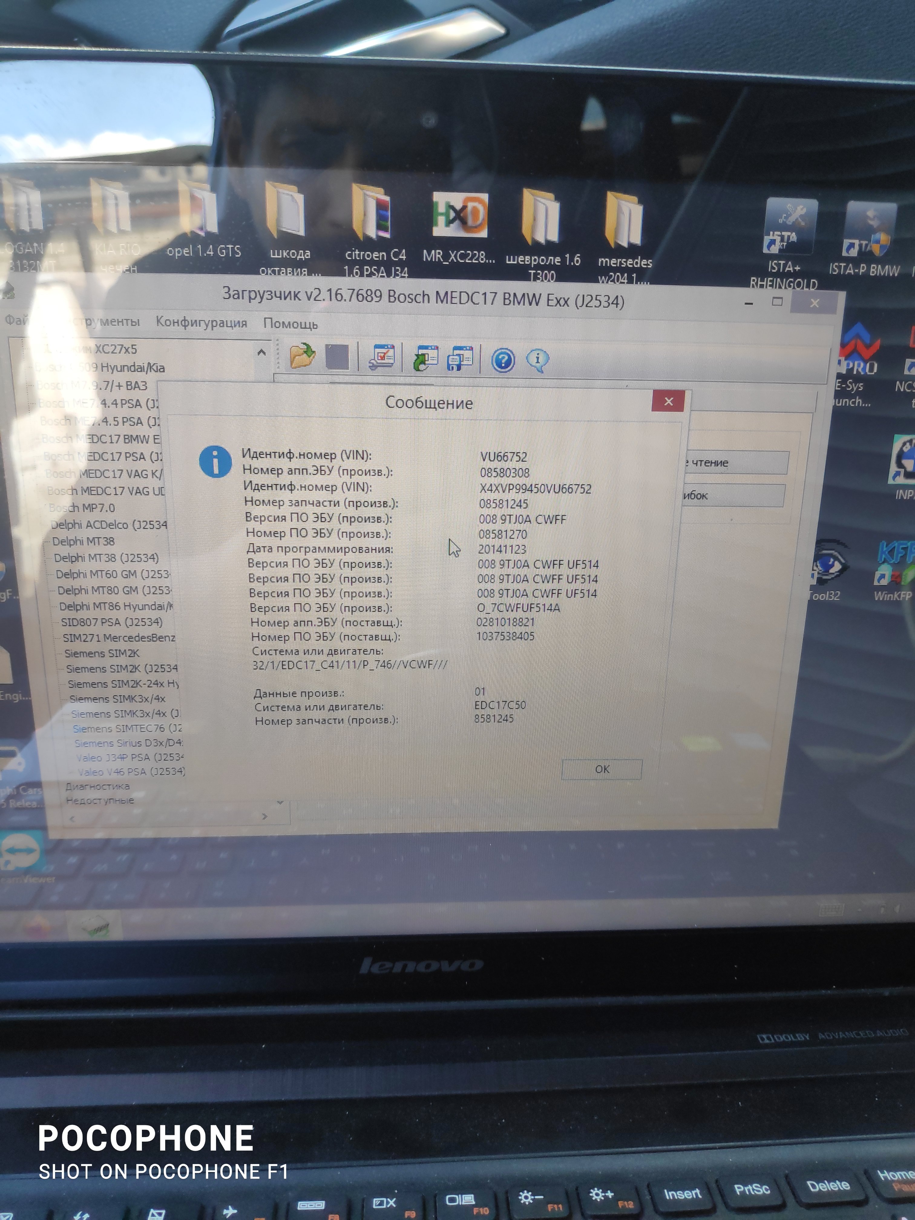

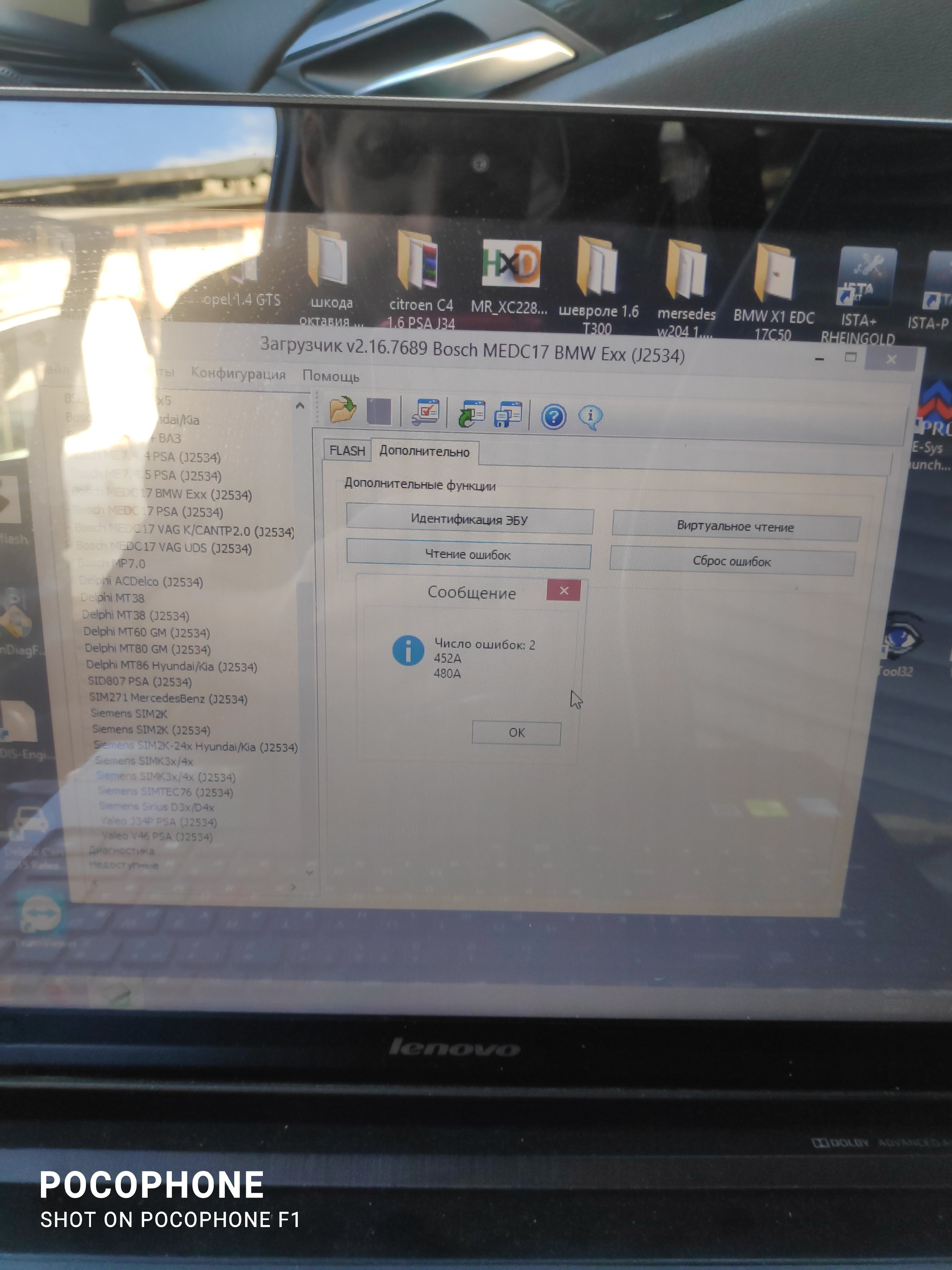

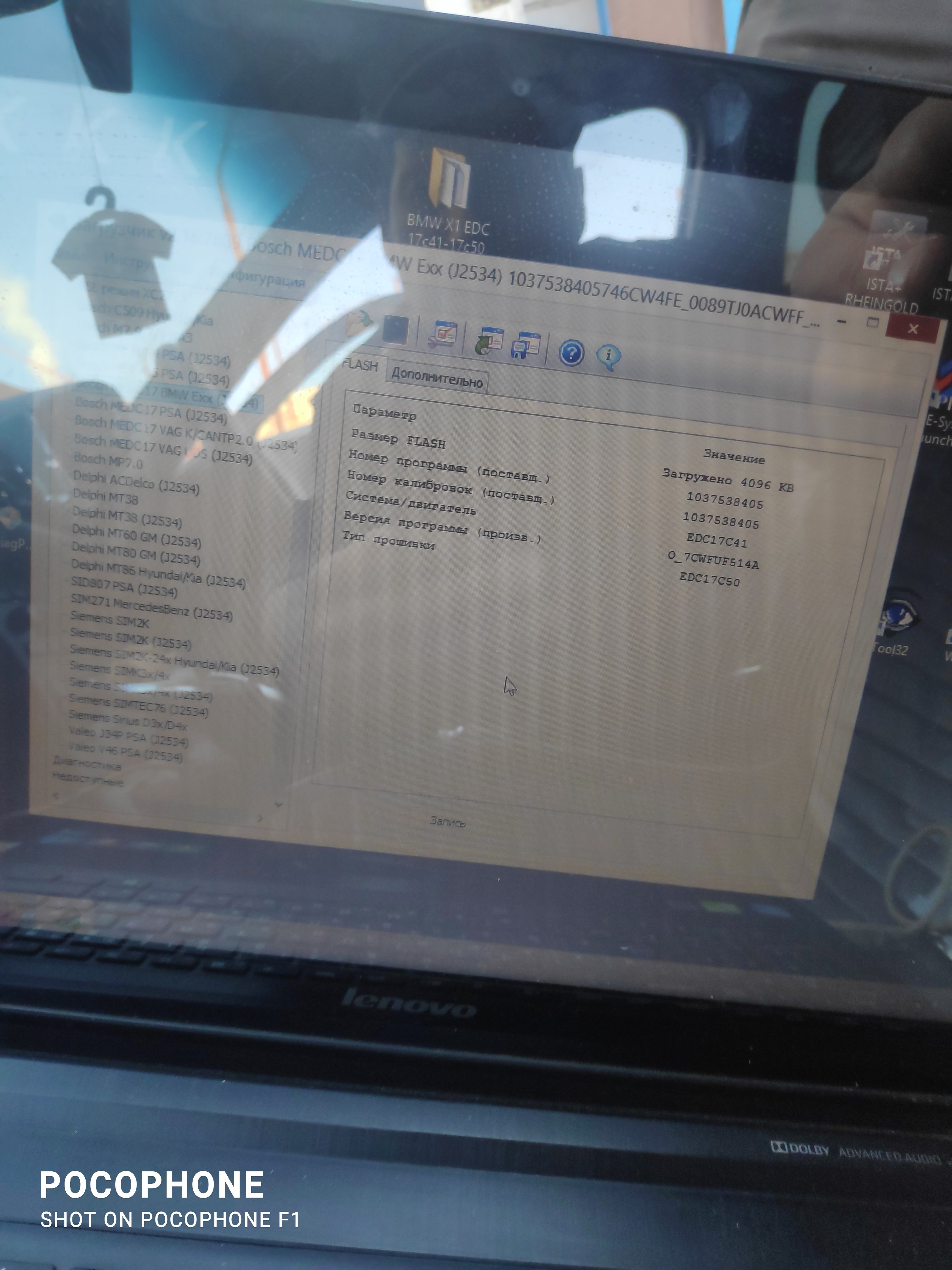

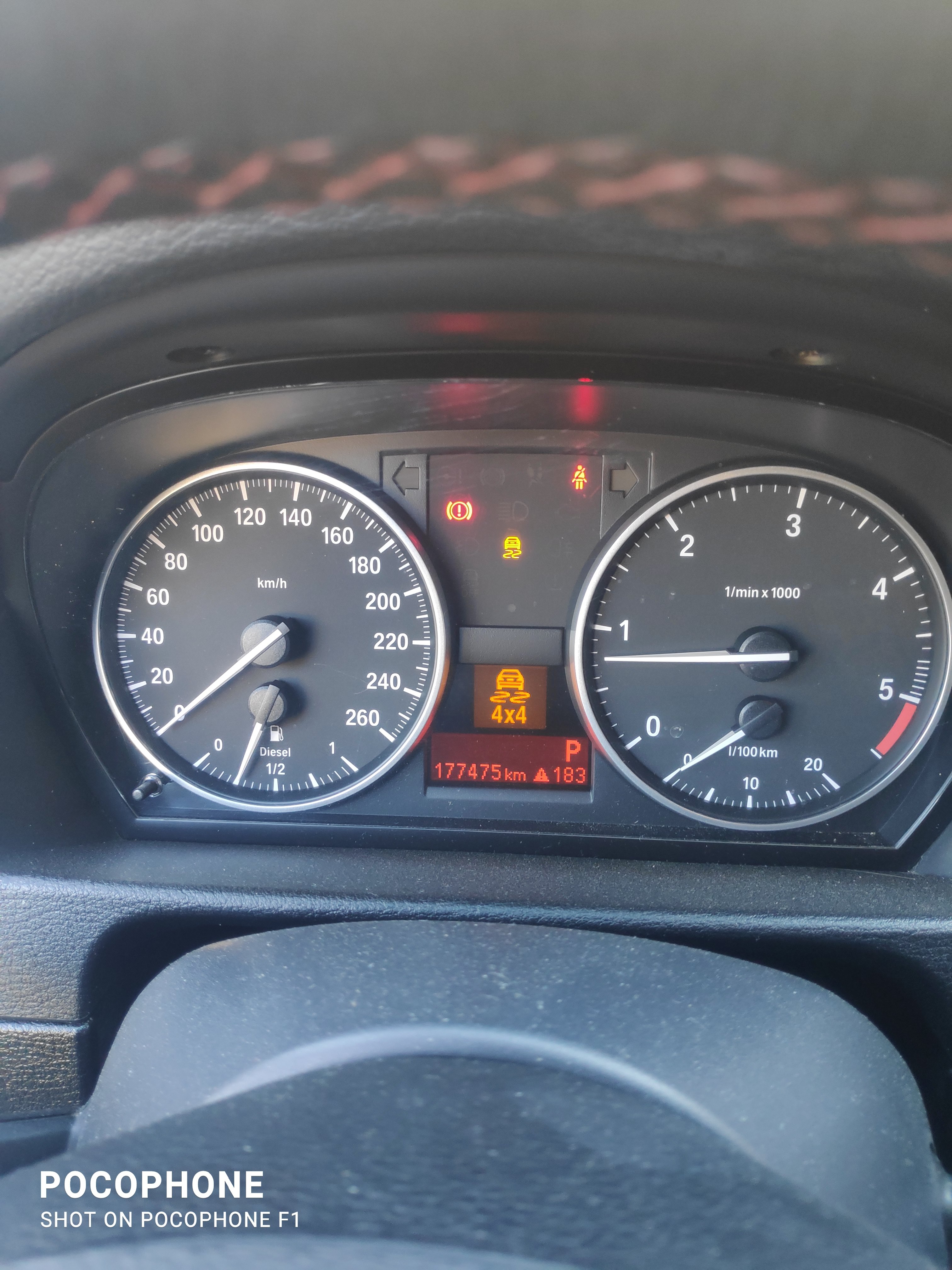

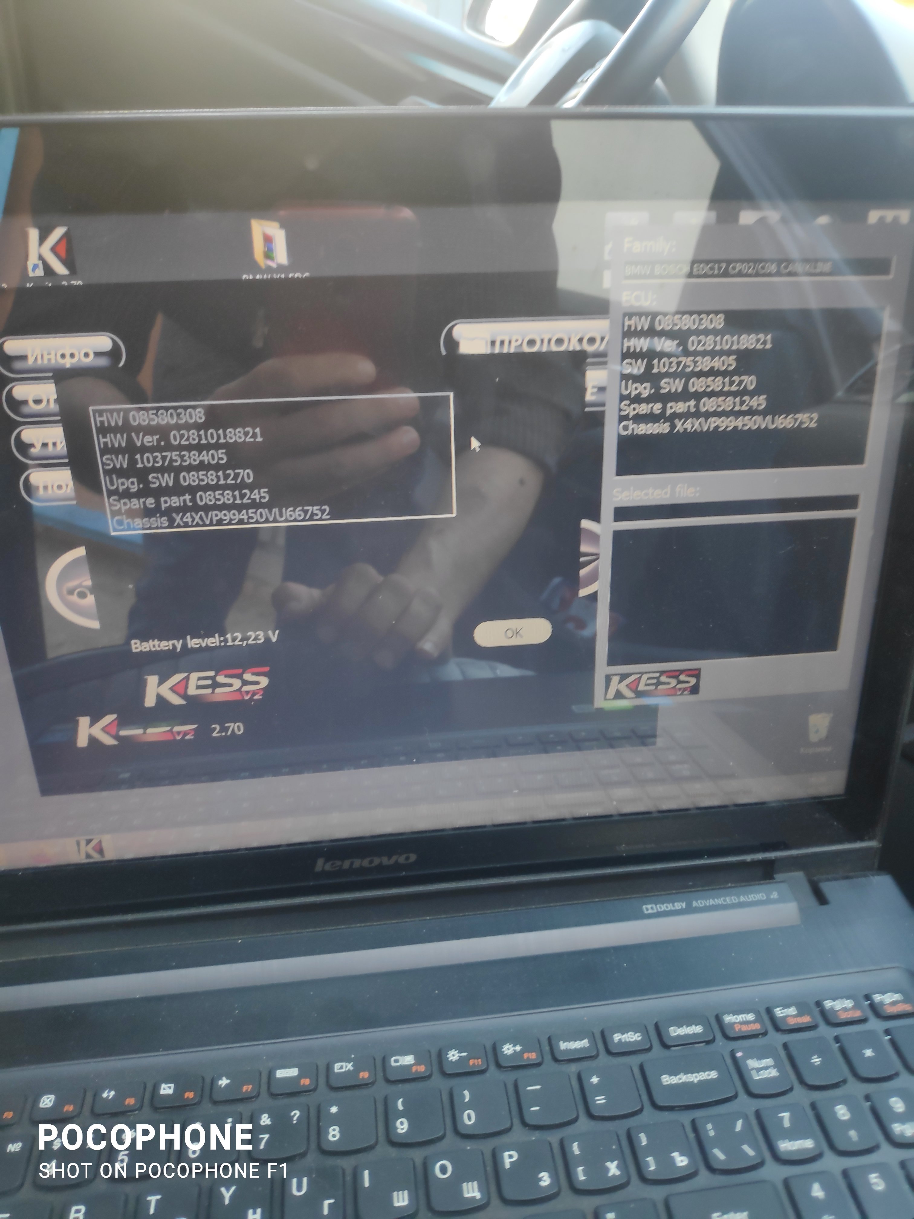

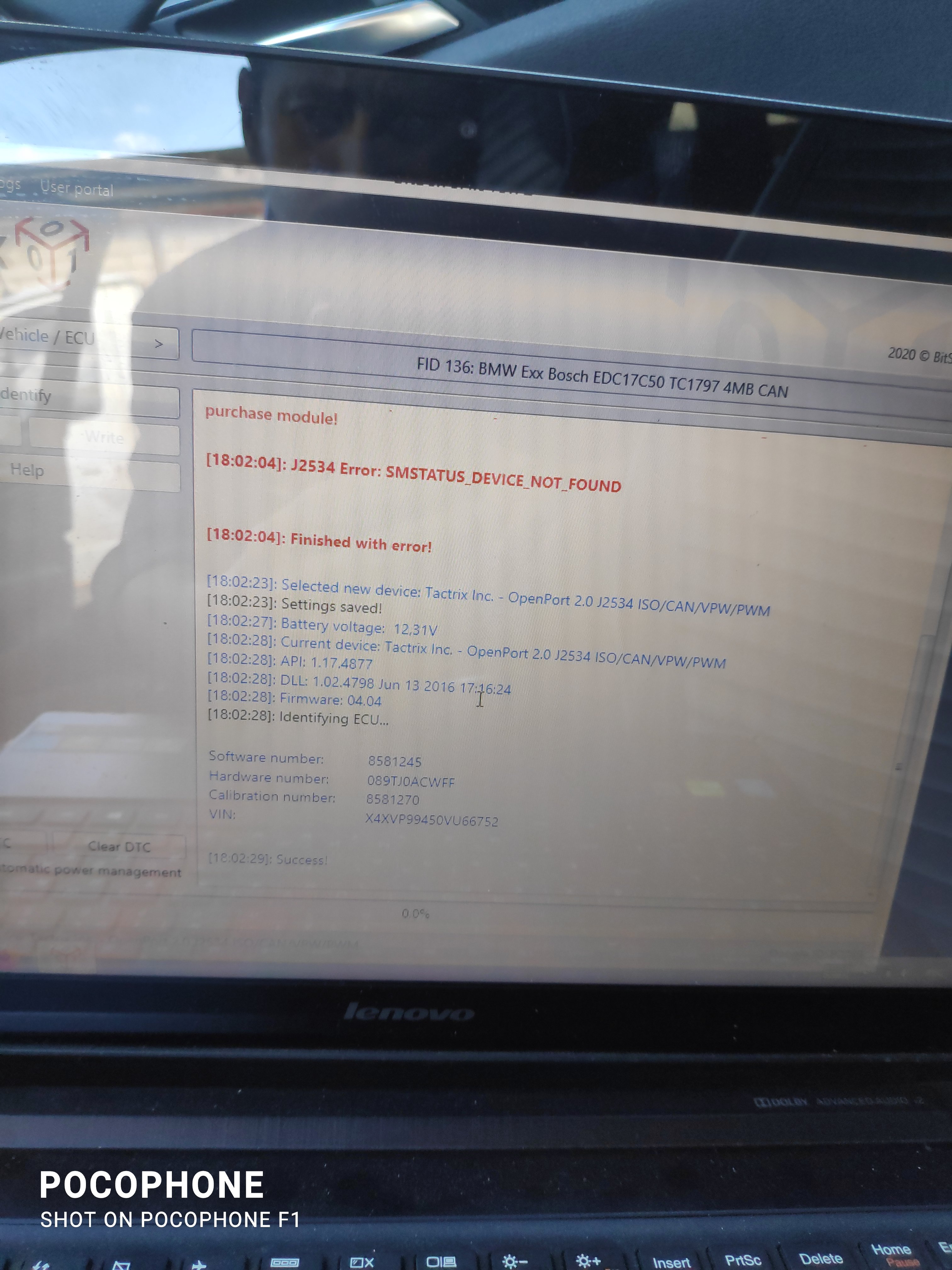

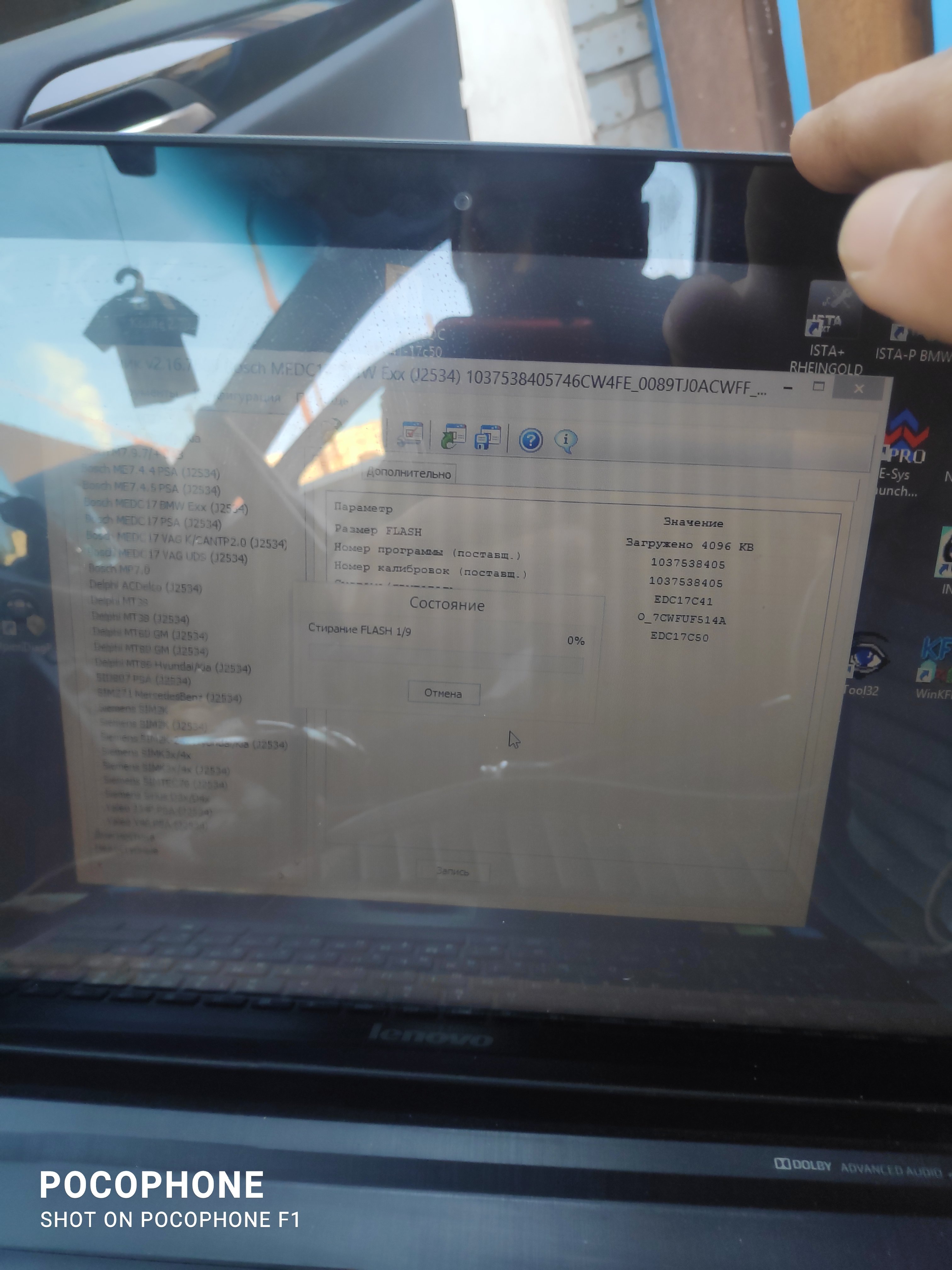

Приехала машинка bmw x1, подключаю kees выбираю там блок отдает иденты, писать не хочет т.к. в списке нет этого бока. Подключаю combiloader + dialink определил как edc17c50 (на фото видно), считываю. Подключил ещё BitBox тоже отдал иденты через edc17c50 - смотрю прошивку , а там edc17c41. Заказал прошивку заливал комбиком минут 10 там 9 блоков, читаем справку внимательно! Вентиляторы не включаются, но все равно подключил зарядник, в салоне все время что то пикает во время прошивки... После прошивки вылазит много ошибок. Стираем и радуемся....
Не что-то пикает, а блоки ругаются на отсутствие связи по шине данных. Зарядку подключать по мануалу надо на данных авто всегда, потому что рекомендовано включать ближний свет фар во время записи.
