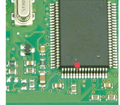

Данные блоки в работу попадают уже не часто. И вскрывать его совсем не обязательно, так как все стоки уже лежат в сети в свободном доступе, и программируются запросто в разъем блока (ВАЗ), или по OBD (Kefico - корейцы типа Accent, Getz... Китайцы), НО! Иногда нужно вычитать то, что там залито, ибо неизвестно вообще, что там может быть залито! А для этого нужно перевести блок в BOOT-режим.
Блок вскрывается элементарно, 4 винта и все!
Во всех справках написано "Припаяйте 2 резистора 5,1 кОм на указанные площадки..."... Но мне лень!
Можно припаять 1 резистор того же номинала по диагонали... Но мне тоже лень!
Как это делаю я: с помощью Комбика (можно в базе, можно вобще чем попало, хоть чиплодыря отломом) + щуп игла с впаяным резистором на 1 кОм (я вобще его использую для перевода в бут всех блоков). Провод щупа закреплен на корпус (по краю платы проходит), игла стоит на площадке. Все! блок прекрасно читается - пишется, и ничего паять не нужно!
Картинка
ПС: У блока Bosch 7.9.7+ плата отличается!
