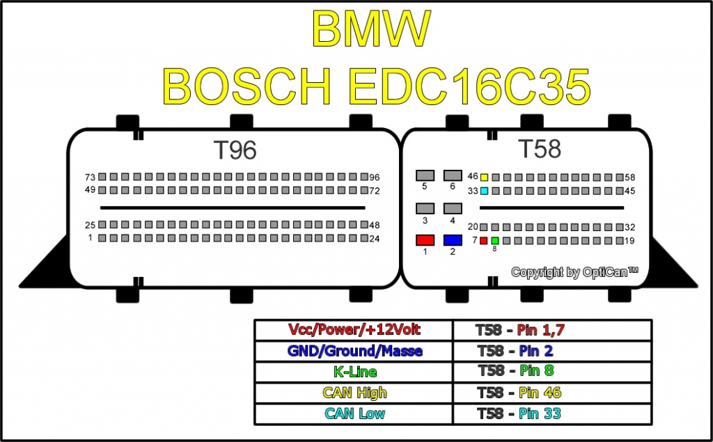

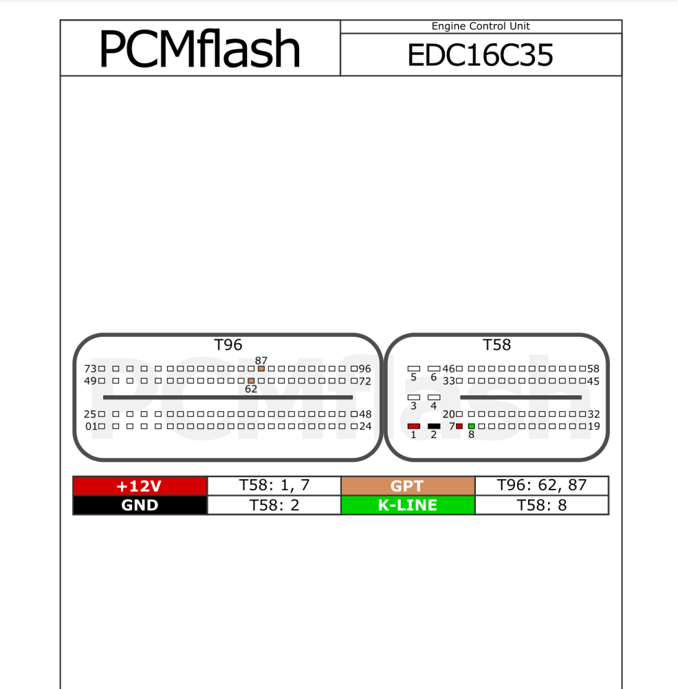

yanet New member 17 Фев 2025 #1 EDC16c35 почему распиновка разная Bild_2025-02-16_202137840.png BMW_EDC16C35.jpg
avtooblako.ru Administrator Команда форума 17 Фев 2025 #3 Это не считается разной распиновкой. Схемы не противоречивые. Принципиально одинаковые. И то и другое рабочее.
