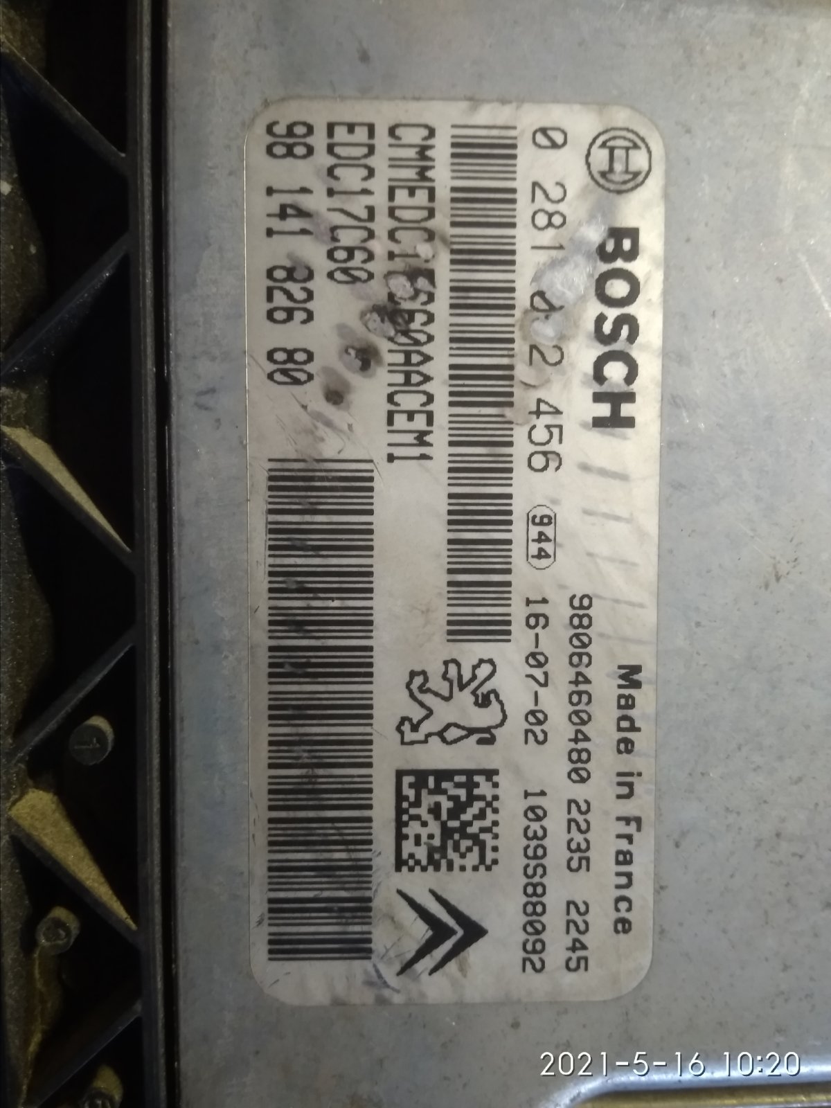

Bosch EDC17C60.Успешно прошили K-tag
jenifer -49661
BOSH_EDC17C60_1037540764_ авто Peugeot
BOSH_EDC17C60_1037555072 авто CITROEN C-ELYSEE​Протокол 728. Использовали обычную булавку и немного прижали.
Считали Backup, отключили DPF, EGR,Adblue Прошивку заказывали в калибровщика.
А ктаг патчит эту прошивку ???? Иначе на выходе будет ошибка КС и блокирование запуска ??? Нужен дополнительный пересчёт КС.
Всем привет, если K-tag опасно этот блок шить ,то чем будет безопасно . Galletto v54 возьмёт?
На выходе получите ошибку КС с модулем PCM, что 71 что 53. Сейчас это устраняют.
Делал без вскрытия Комбилоадер BSM модулем. Контрольку перечситывали мне. Хотя техподдержка Комбилоадер утверждает, со 100% гарантией, что КС Комбилоадер считает верно всегда.
КТАГ не то чтобы опасно!! Он может либо взять его, либо не взять. Если начнет читать, то и запишет тоже, согласно инструкциям.
Это точно, я вчера завалил, третья форсунка перестала работать
Немогу сказать что пошло не так , я уже три блока сделал без проблем у меня K-tag рисовый.
Прогревал, аккуратно поддевал тонкой отверткой и подрезал герметик. Я сам уже точно таких сделал 3, а на этом вот так. А вы как вскрываете?
Также грел и резал , после вскрытия обязательно подключить и проверить на работоспособность.
И насчёт форсунки 3-го цидиндра, я писал выше. Разобрался я тогда-был виноват pin в разъёме мама, а не вскрытие блока для k-tagи уж тем более не он сам
