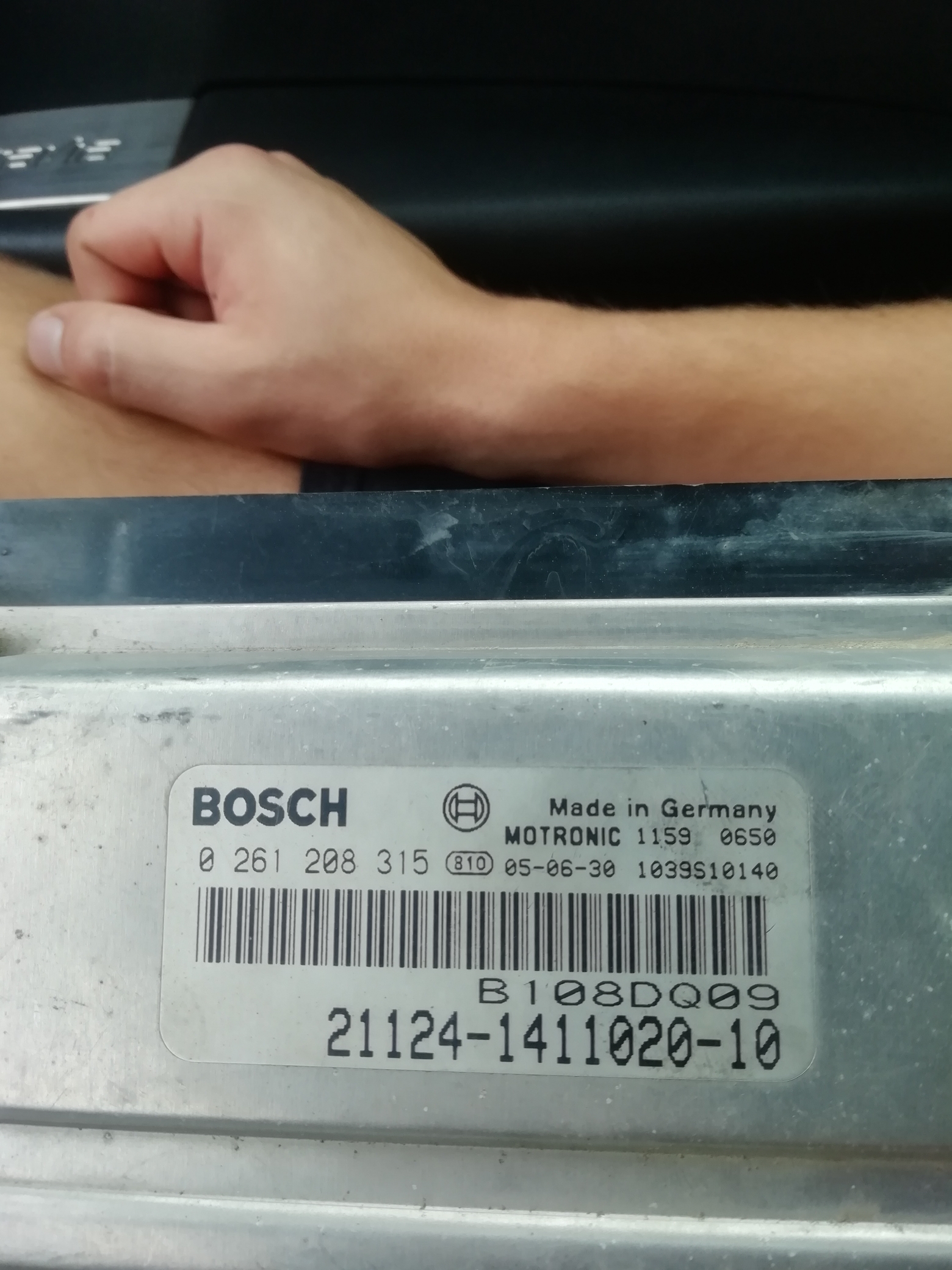

Привет всем. Bosch м7.9.7+ не читается не флэш не еепром. На диагностику выходит. Пишеться. А читать не читается. Пробывал комбиком и опенбоксом. Кабель от комбика. Ничего не доробатывал. Машины нет проверить не могу. Со слов хозяина на машине работает. Хочу купить для подменны. Цена вопроса 1к.

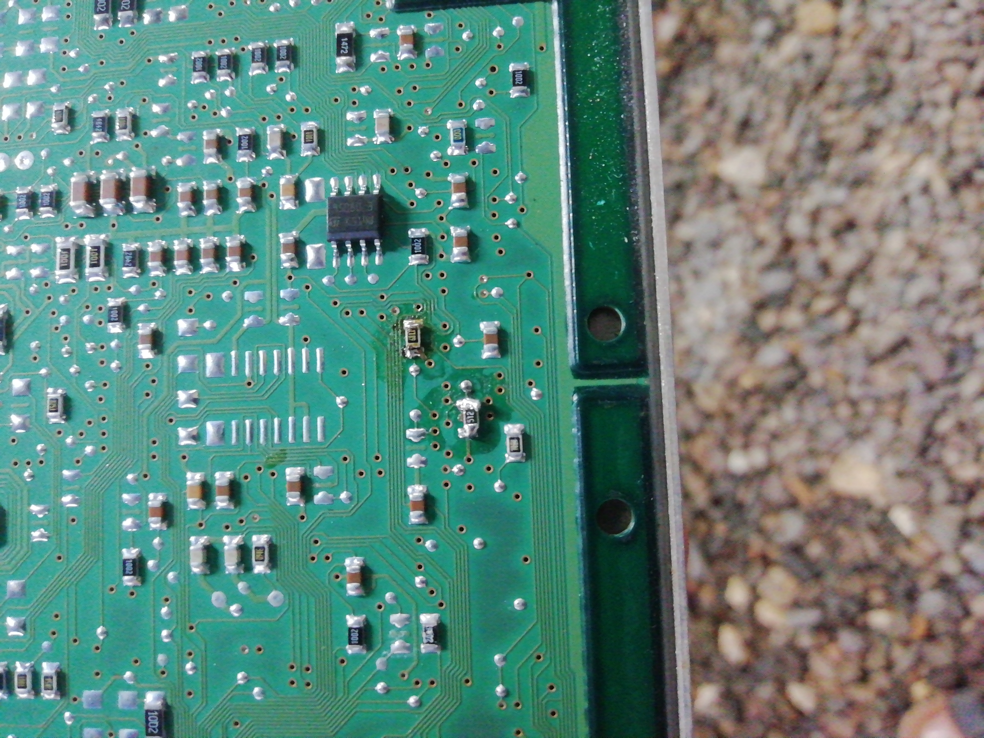

Читал. Там резюк паять надо для разрешения програмирования. А он у меня програмируется.
Програмируется без перепайки,а вот что бы прочитать надо сделать некоторые телодвижения.
В Вашем случае пишется только флэш, и ничего не читается. Если всё-таки перебороть свою лень и перепаять один smd резистор, будет и читаться и записываться всё, и епром и флэш.
Хотелось бы узнать - в каких именно, кроме китайского автопрома (амулет, джили, авео 1.6) ?
Тут похоже резюк не перенесен,а добавлен,не знаю будет ли работать,никогда так не делал.
