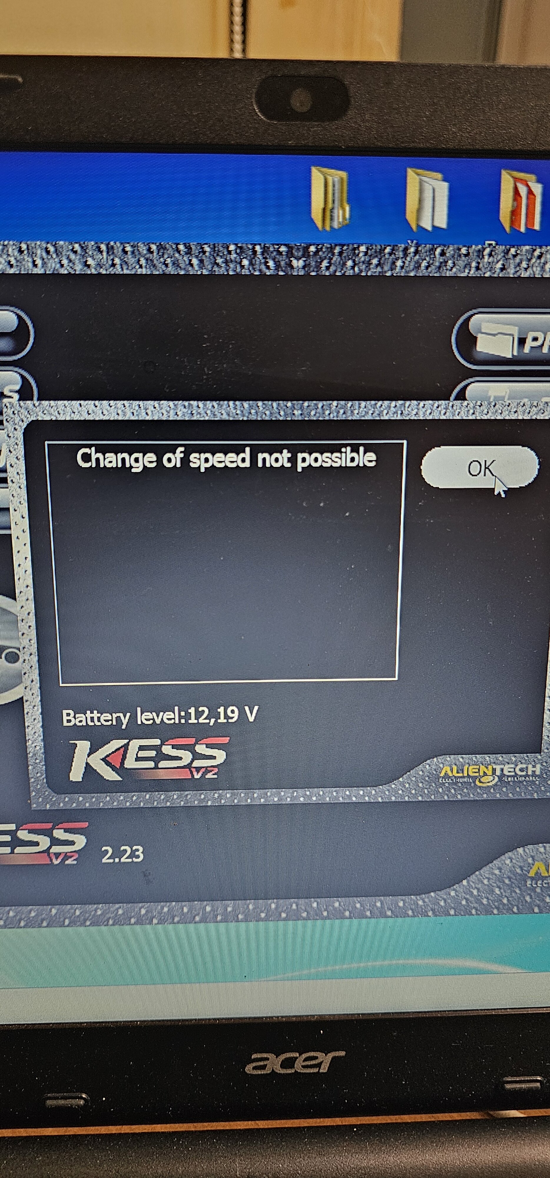

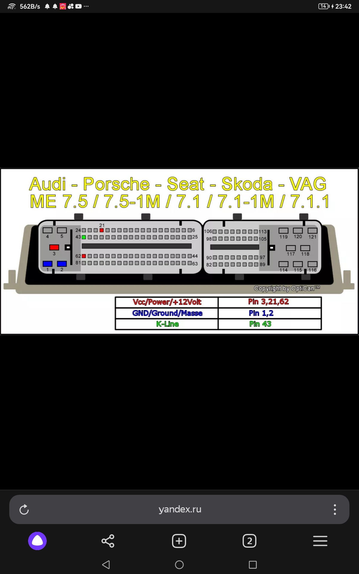

Народ всем привет такой вопрос пришол кесс решил его опробовать!!! Валяется блок ме7.1.1 подключился на столе кессом индефикаторы отдал прошивку считал а начинаю записывать тужу что считал вылетает ошибка фото ниже

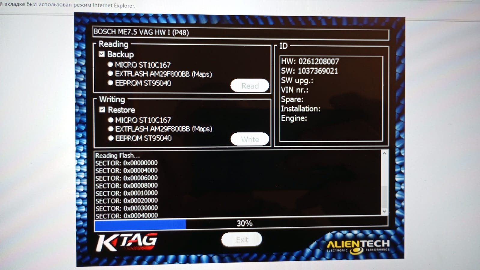

Друг, я прошел этот путь. По k-line me7.1.1 прибором kkl vag и ломанным чиплоудером считал. Писать не решился. И еепром не читает. КС верные. Но зато! Ктаг справляэется на ура!

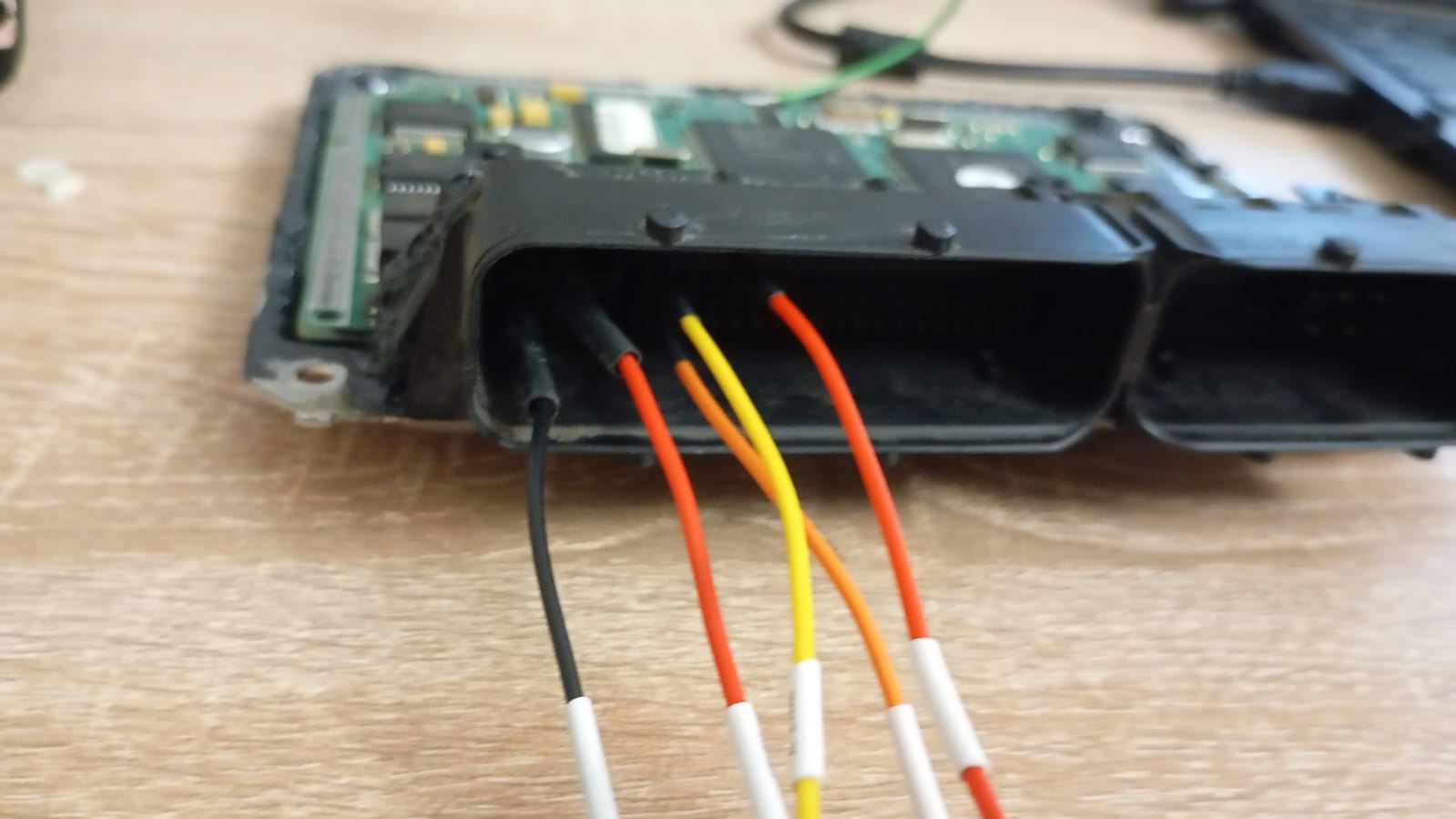

Обрати внимание на то что модулем 7.5 перенаправляет сам ктаг, и работает по k-line. Обрати внимание, что в справках ме7.1.1 есть 3 вида блоков. Фото делал я, подключение мое, сделано для друга.
Там 4 протокола для этого блока. ставился на ауди, бентли, порш, фольксваген. С КАН шиной и без. Какой у Вас именно валяется, с какого авто и от какого мотора?

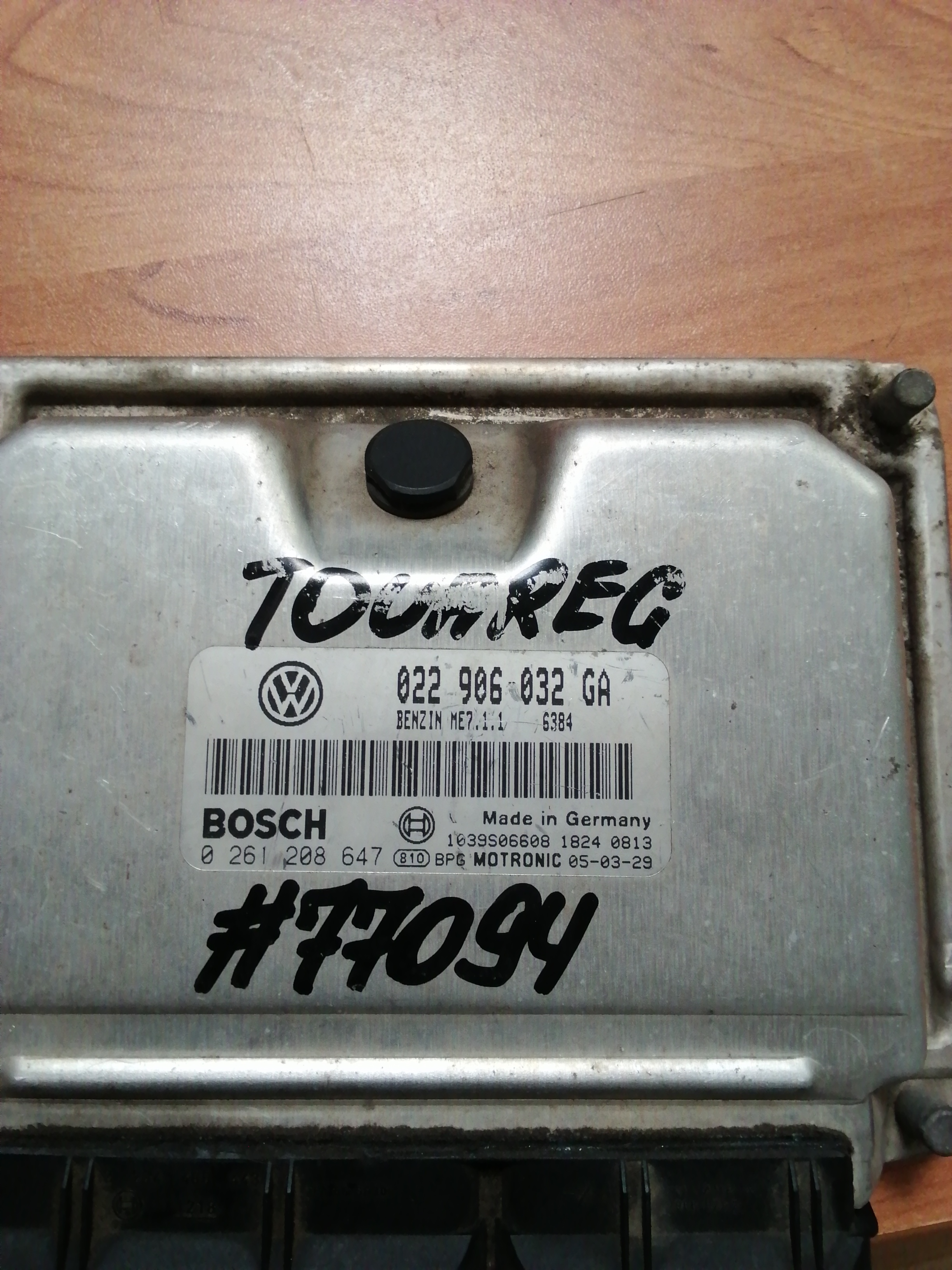

Блок от туарега мотор 3.2
Но был у меня туарег с таким же блоком я шил его кесом не вынимать блок через обд все норм
К-таг да читает и пишет я пробовал! Просто интересно кесс читает но не пишет
У меня тоже от туарегов,4.2 и 3.2 уже готовые ждут когда заберут. Кесом тоже попробовать хотел, но машины у мастеров, каты вырезают и выхлоп делают. По кесу буду знать, что не пишет. В фото твоем ошибку кинул, Изменение скорости не возможно. Может со скоростью обмена данных попробовать надо на уменьшение настроить (k-line) ? Кстати, это возможно на кесс?

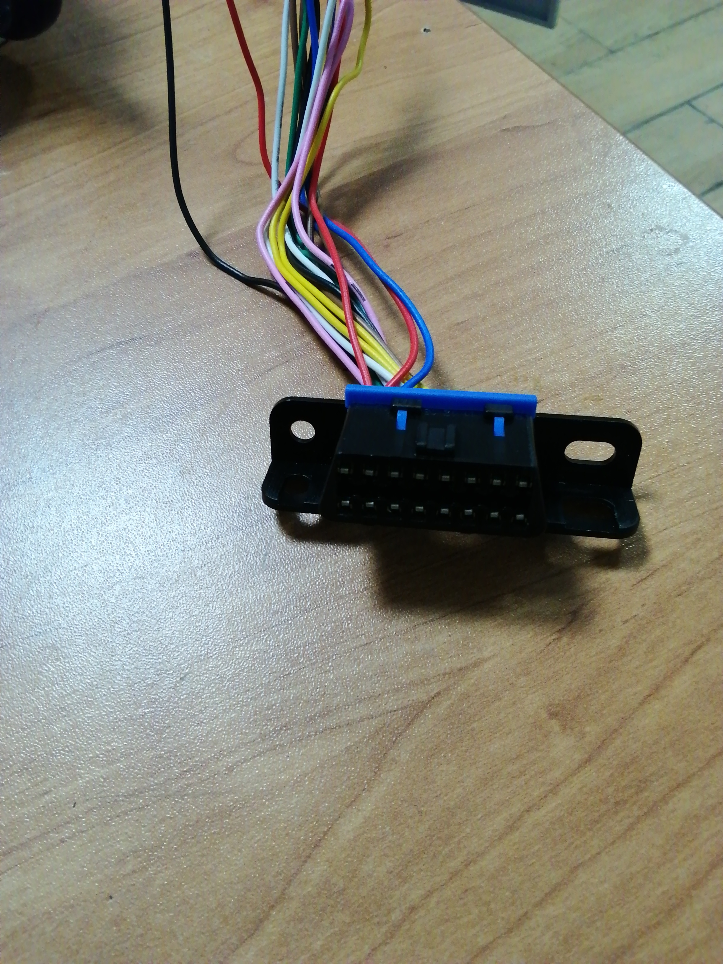

И еще момент. Говоришь блок валяется, значит не на машине он у тебя. Как хочешь по розетке подключаться? Через что кесс подключаешь по обд?

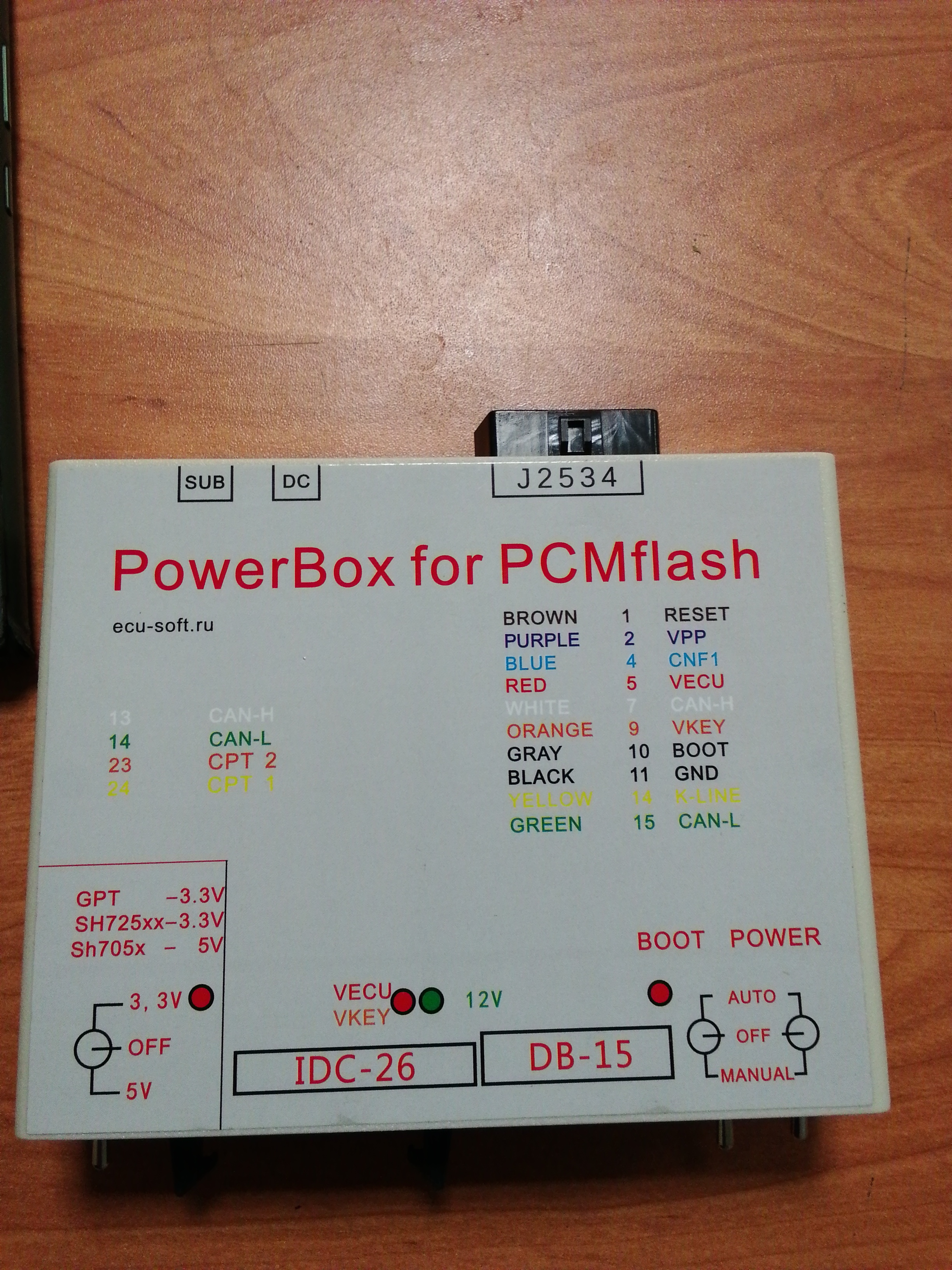

Скорее всего вам его на авто кессом читать и писать. На столе только ктагом. Вот блок, на столе со вскрытием. Он легко вскрывается. Я помогу и подскажу если есть у вас ктаг в случае проблем. Через пауербокс от псм кессом я попробую завтра и отпишусь. Ради эксперимента. Ksuite 2.25 использовал.
