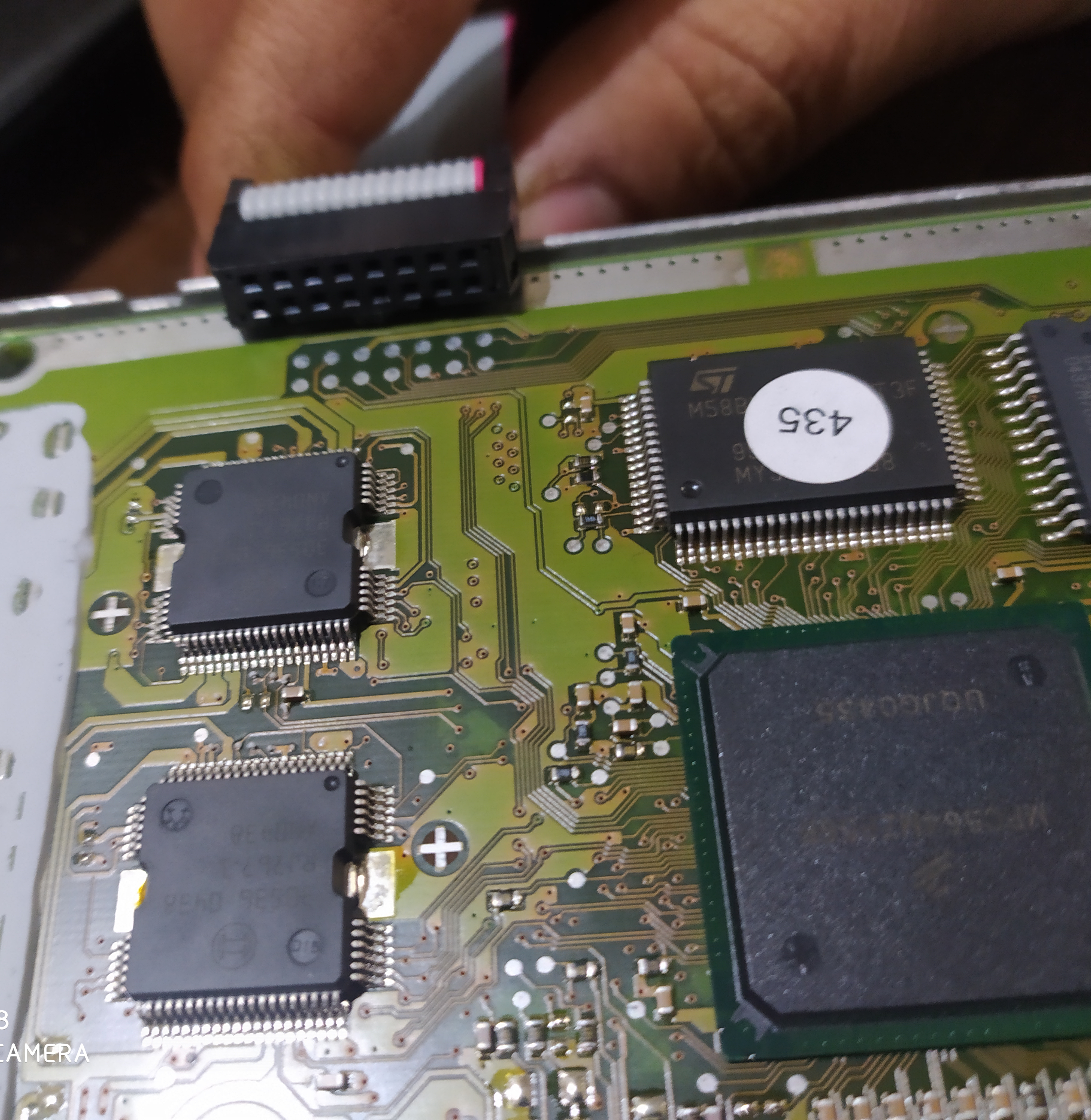

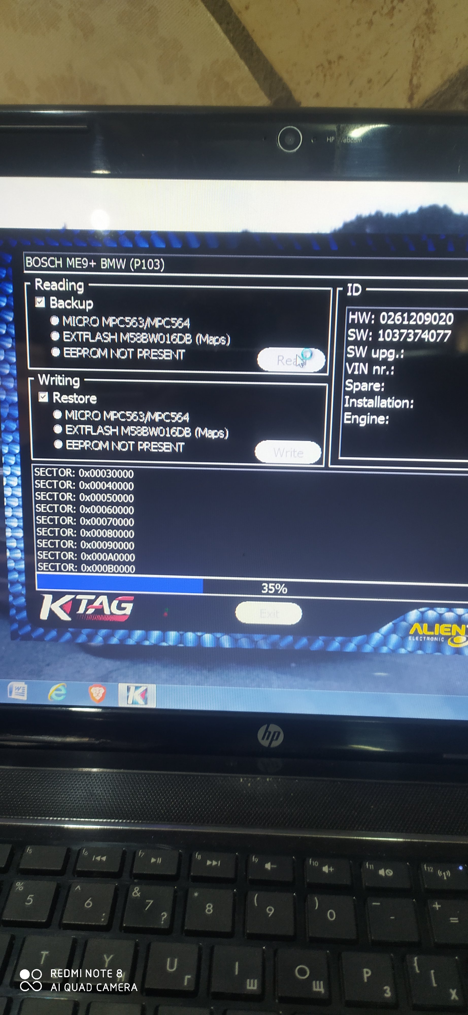

Всех приветствую . Ребята , может кто подскажет блок управления Bosch ME 9.2 чем можно прочитать или склонировать ? Заранее благодарен
С блоком что-то произошло, машина не запустилась . Привезли на эвакуаторе .блок не выходит на связь , видимо что то сгорело . Теперь хочу склонировать . Имею ктаг !

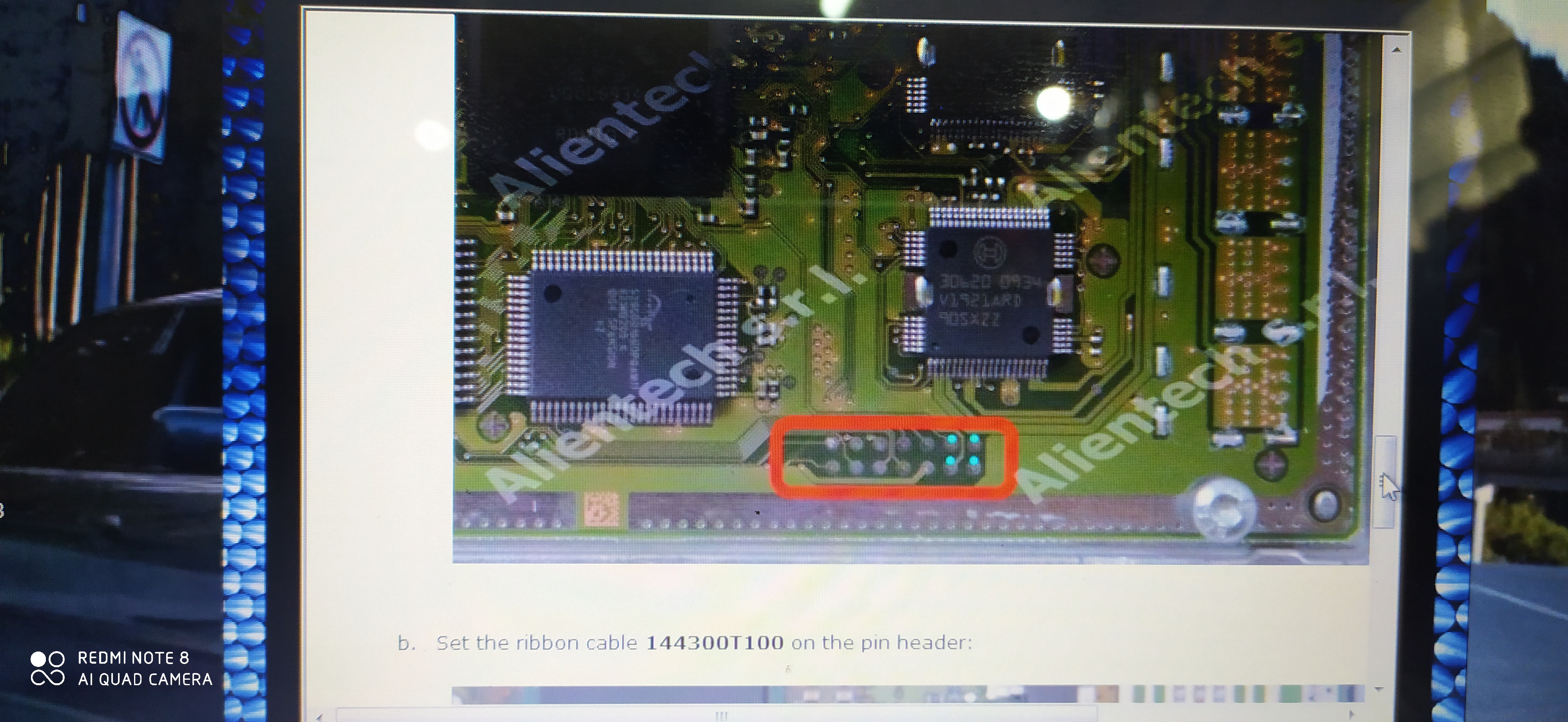

Вы же спрашивали про нумерацию (расположение) контактов? Не? Красный на кабеле - это первый контакт.

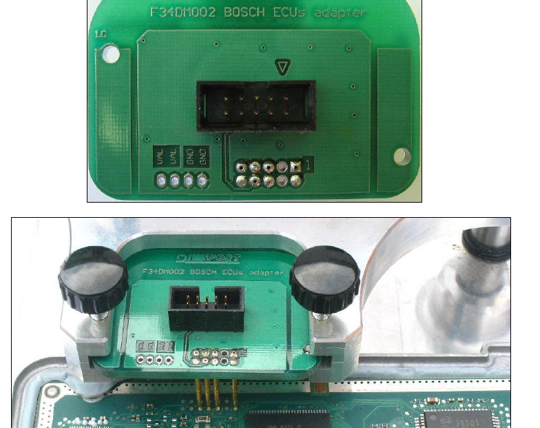

Да , это я теперь понял . А вот на фото то что вы скинули другой блок , похож . Значит на ЭБУ точки подключения одинаковые ?
Вы же не через адаптер подключаетесь. Возможно, но не факт, что остальные контакты не понадобятся. Луше делать по инструкции.
