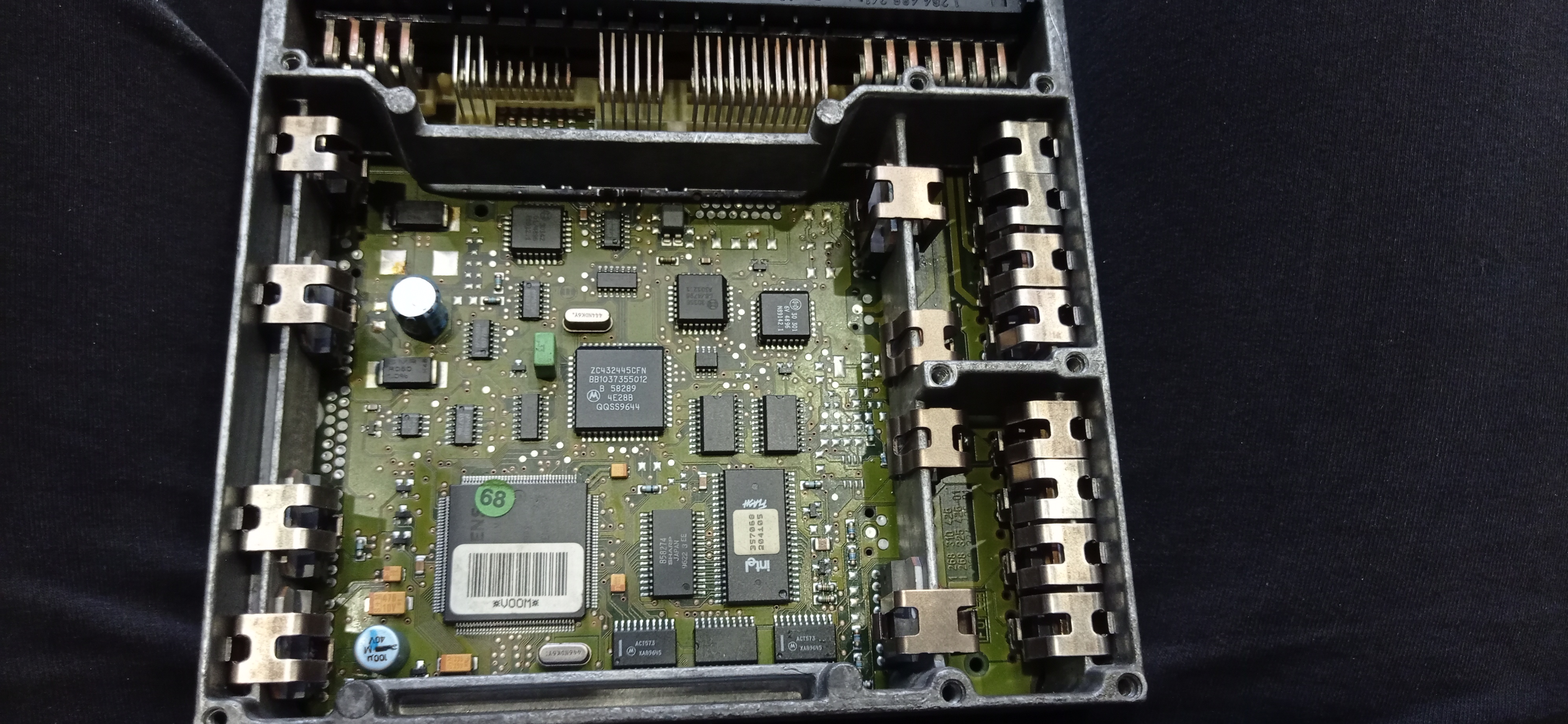

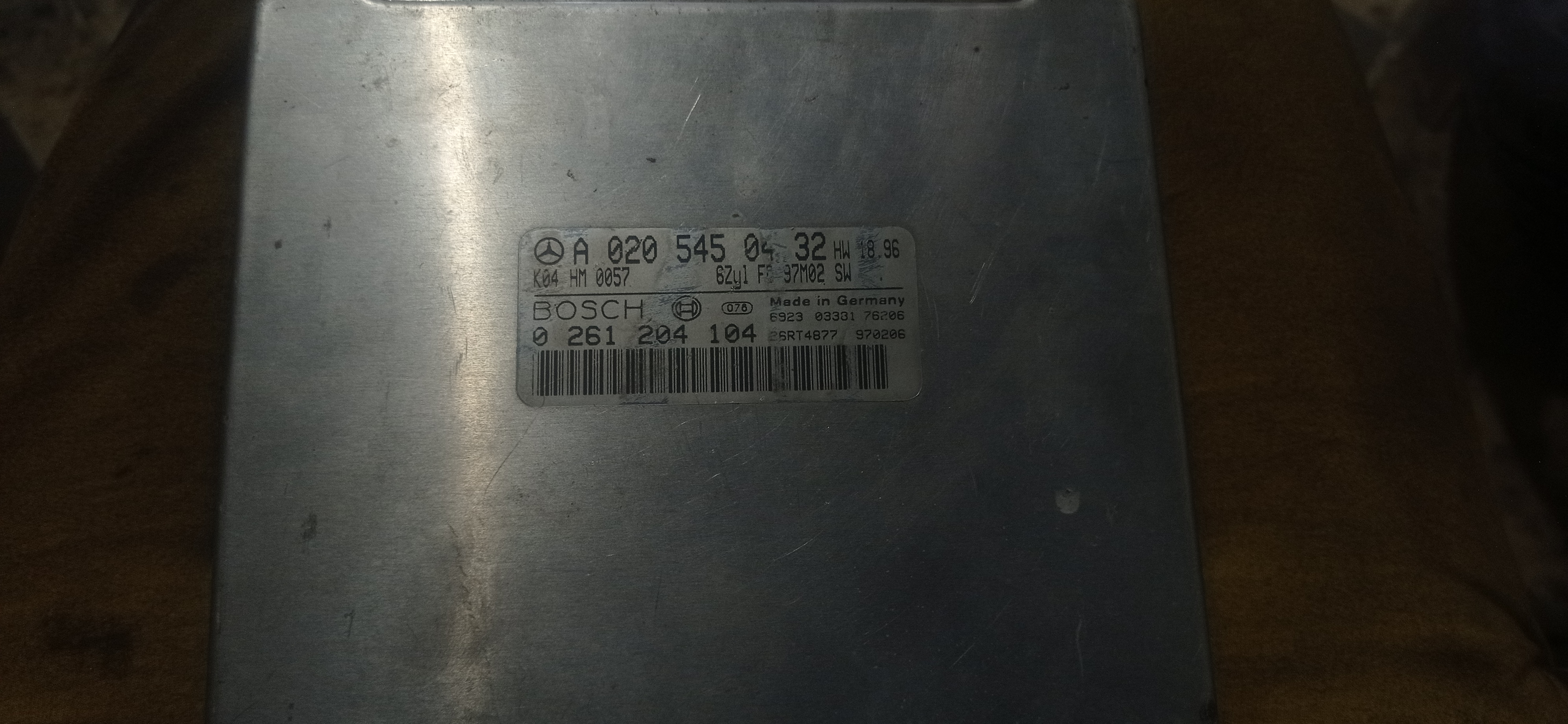

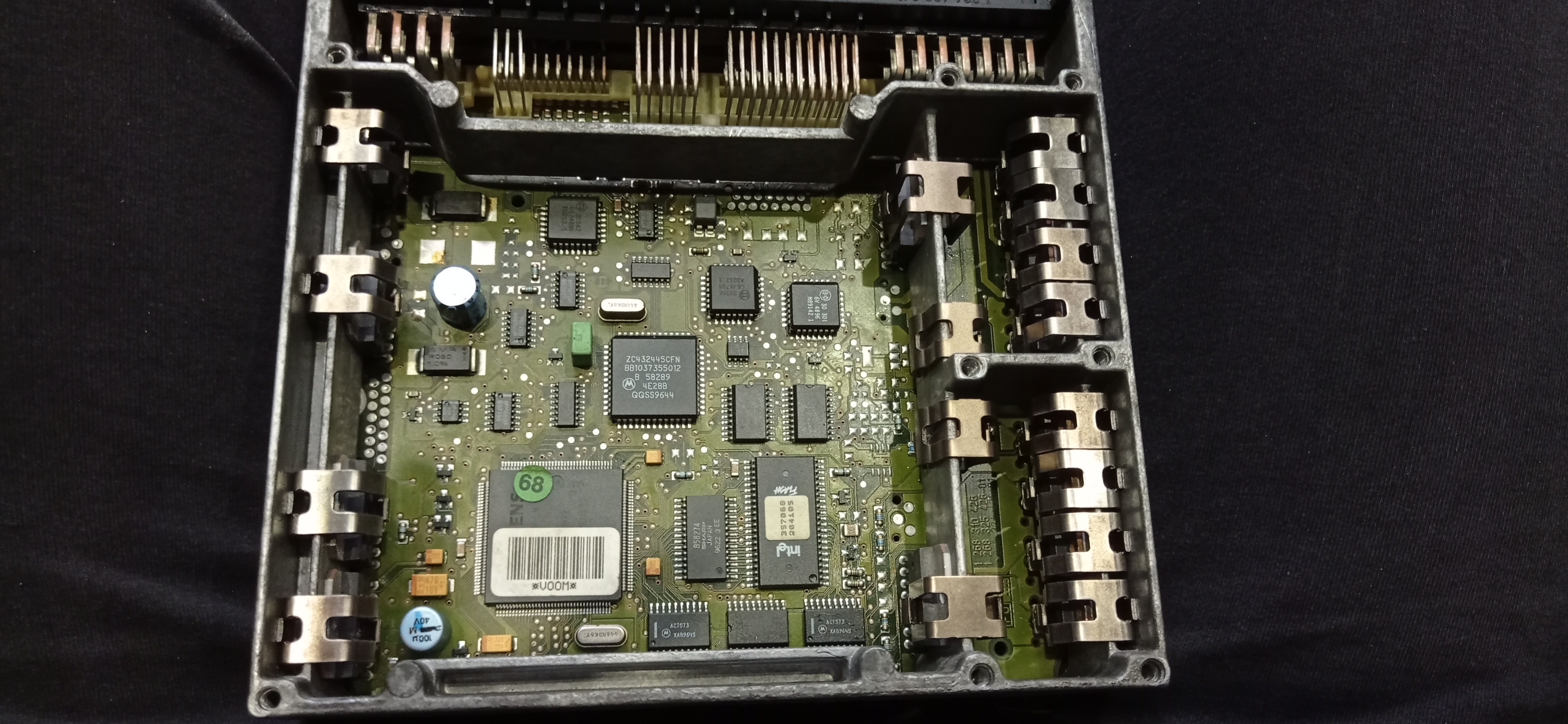

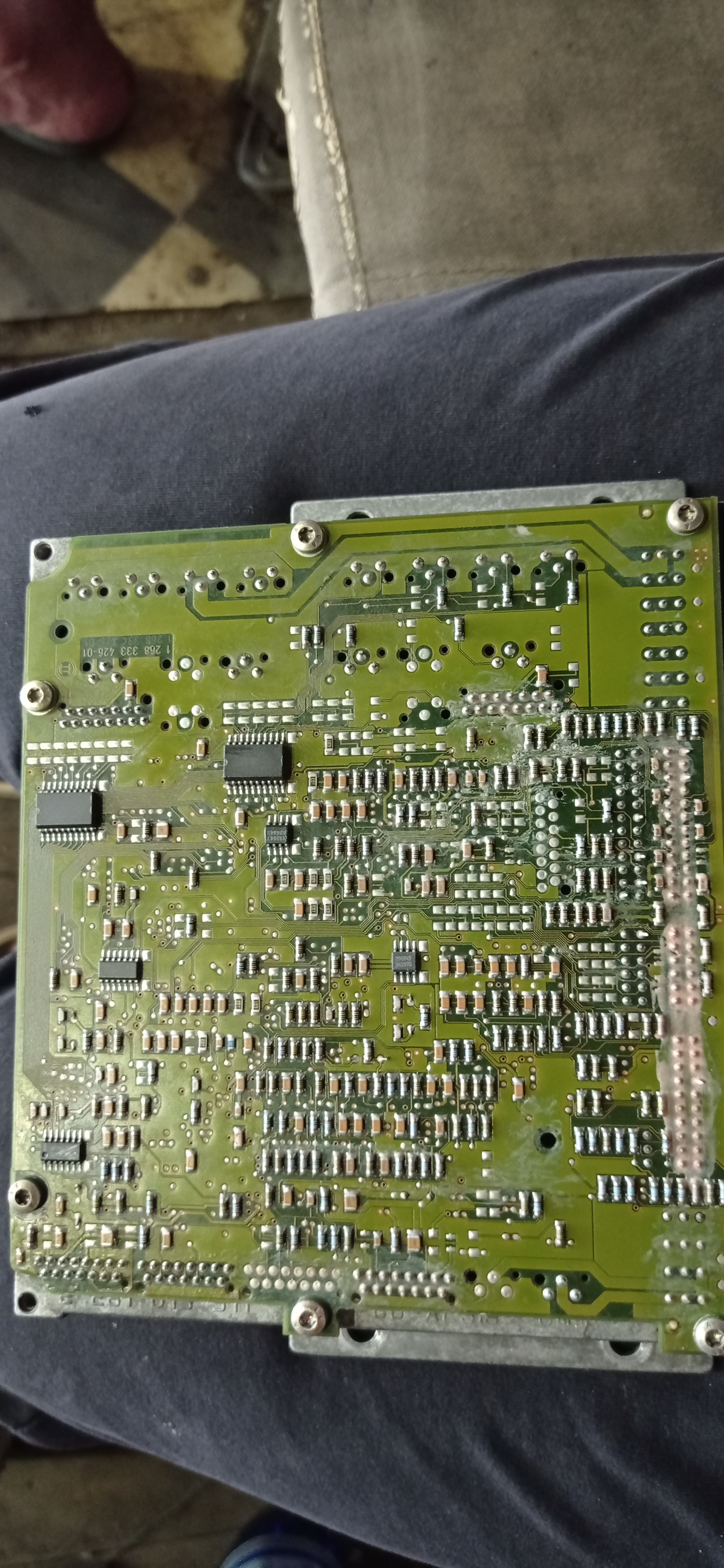

Здарова, парни. Напасть случилась с моим автомобилем. Пропали импульсы на 2 и 5 форсунки. W210 M112 мотор 2.8 , блок BOSCH ME2.0. Косу всю прозвонили но мозгов, вплоть до ножек которые в плату входят, всё целое. Один человек предположил что может быть драйвер форсунок, но как он выглядит, как прозвонить его, хз. Сталкивался кто с похожим? (Ясное дело форсунки 100% рабочие, фишки целые и т.д.. Машина заводится и едет, но без 2 котлов). Фото платы ниже, если кто поможет буду благодарен очень
Возможно что драйвер, было такое но не вспомню уже какой из них за форсы отвечает! Да его там вызвонить минутное дело. Мультиметром встаньте на ноги которые приходят от нерабочих форсунок а 2 щупом по всей плата!
