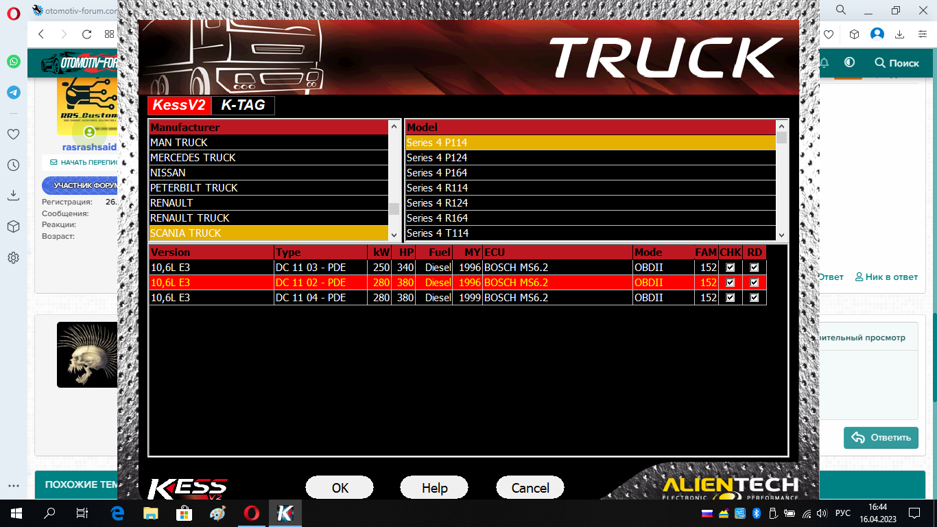

J jacob New member 16 Апр 2023 #7 Сейчас посмотрел в Кесс, должен писать через ОБД 152 протоколом. изображение_2023-04-16_164441646.png

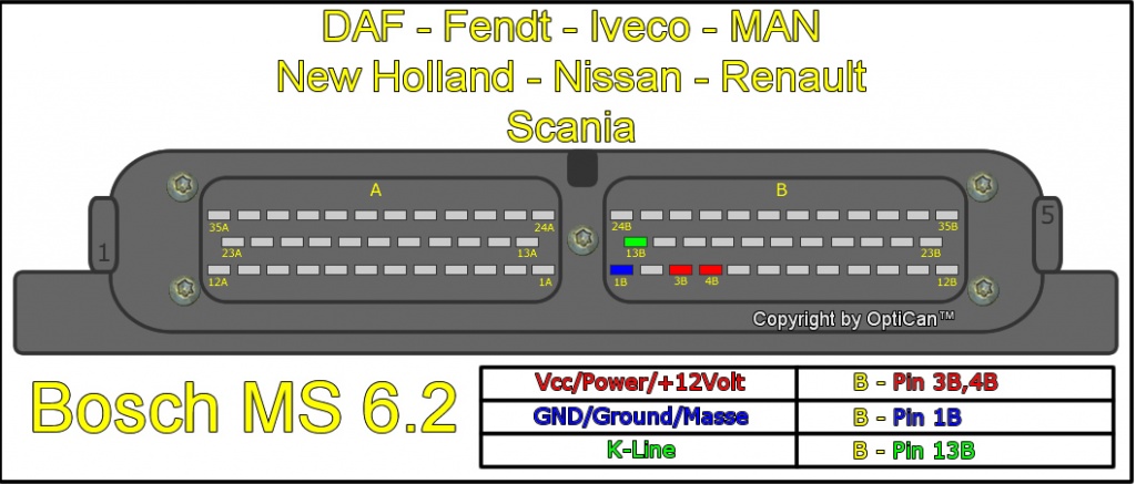

J jacob New member 17 Апр 2023 #10 Вот ещё нашел. Судя по распиновке 1 это минус, 3 4 15 это плюс, 13 к-лайн. MS6.x-Connector.JPG
