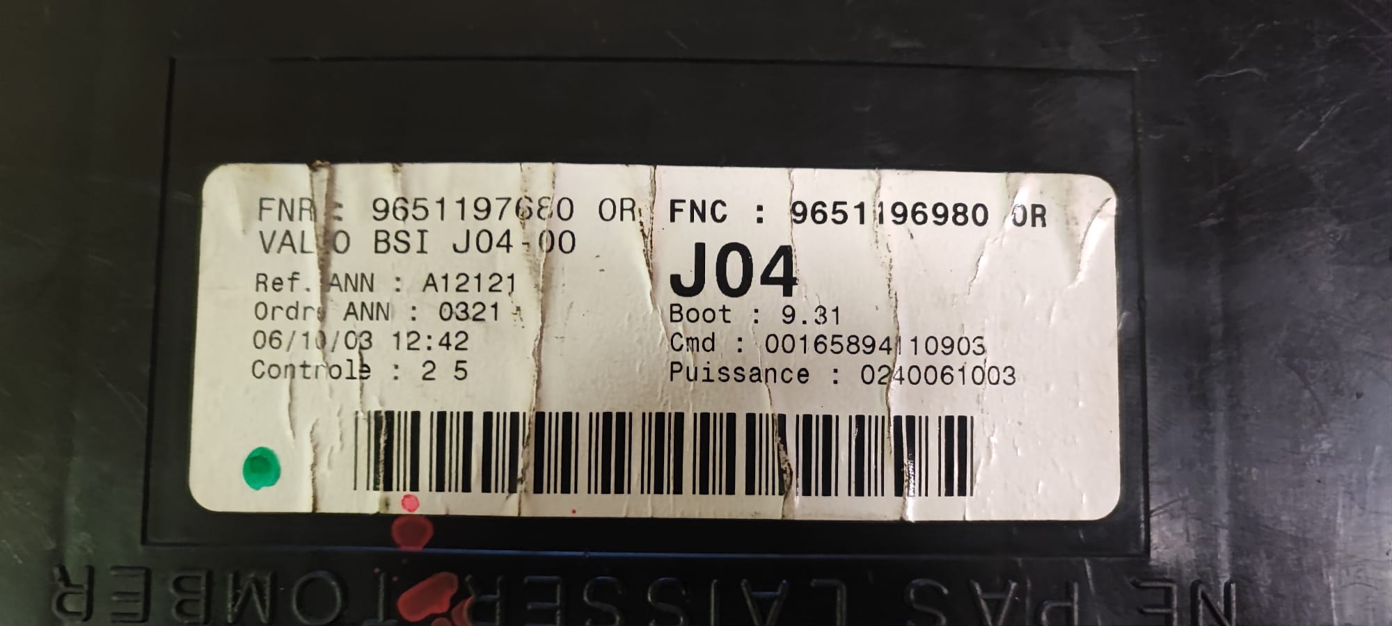

Доброго времени суток! Приехала машина с залитым блоком BSI вся плата зеленая, пин не вычитать в еепроме мусор, купили блок с разборки, считал с него еепром обнулил, делал УПОЙ, при подключении блока к машине при включенном зажигании в блоке щелкает реле, приборка ,климат, поворотники все мертвое. Может аппаратная часть другая в части с предами? Отличие только в буквах на конце, на оригинальном в конце A на донорском OR.
В общем выяснилась одна проблема. Если после считывания еепромки УПОЙ сохранить ее, отвирджинить и открыв в УПЕ еще одну вкладку записать ее, то Упа пишет ЕЕПРОМку криво. Помогла запись сначала оригинальной ЕЕПРОМки БУшного блока, а после уже поверх Вирджин, использовал Оранж.
