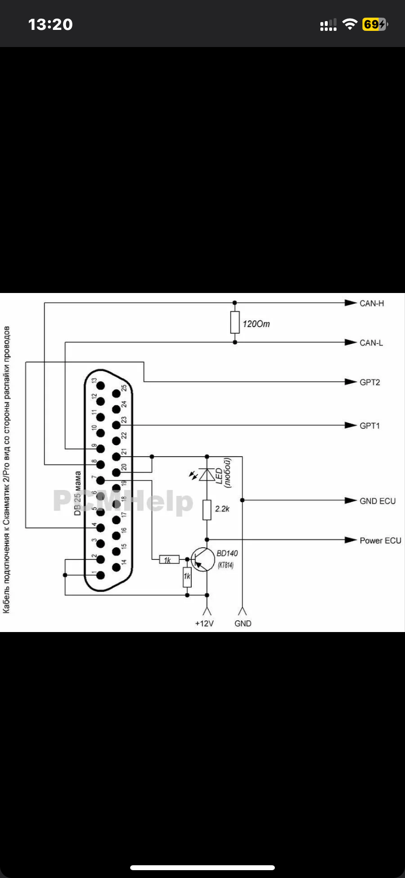

Доброго времени суток , подскажите пожалуйста для прошивки m17.9.71 под 71 модуль пцм подойдет ли кабель от кесса (как Бут бенч) либо нужно что-то еще ? Либо это вообще не то ?
Прозвонил по контактам , все вроде правильно , подключал 71 модулем , может из-за отлома не работает ?
