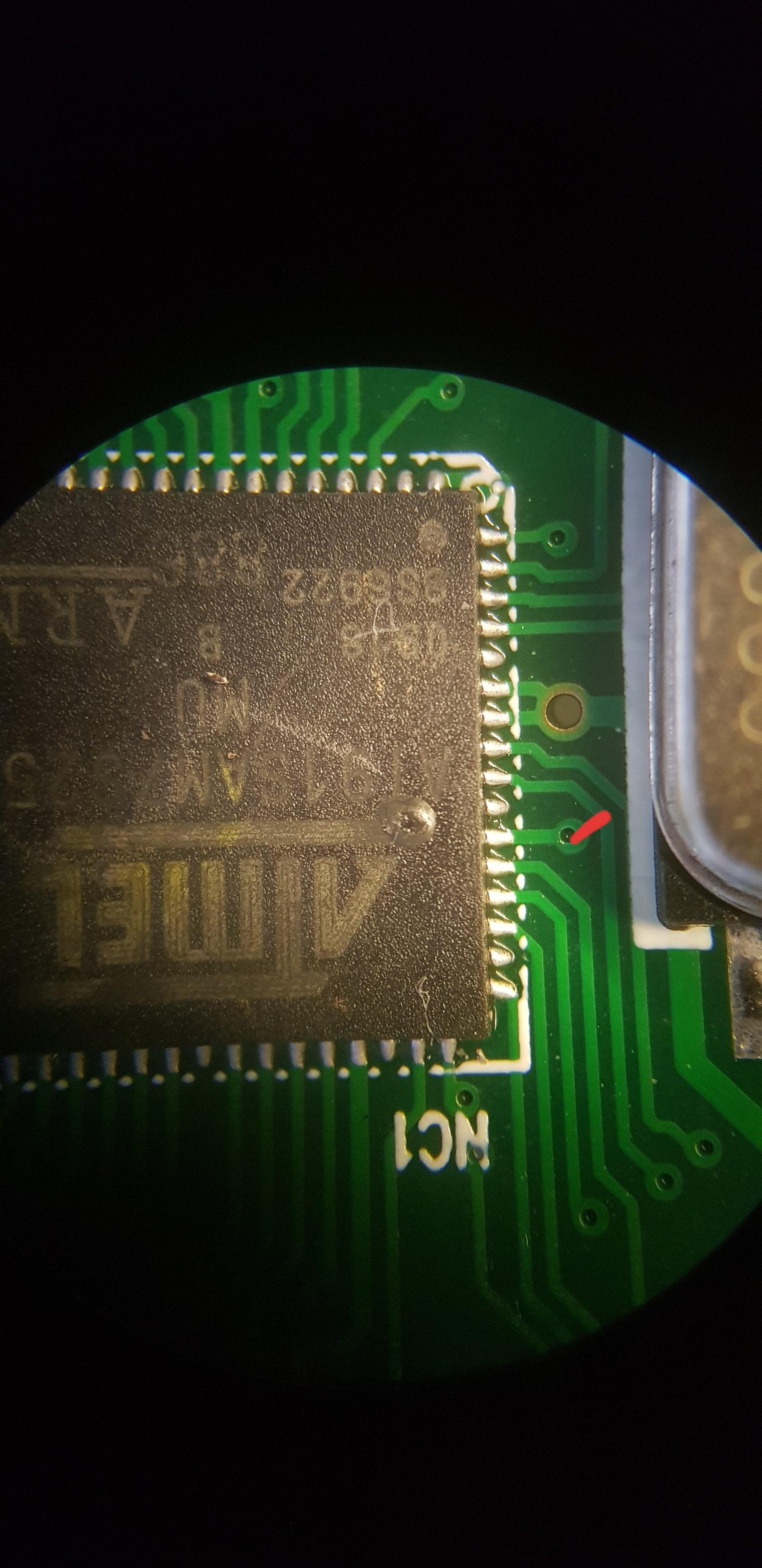

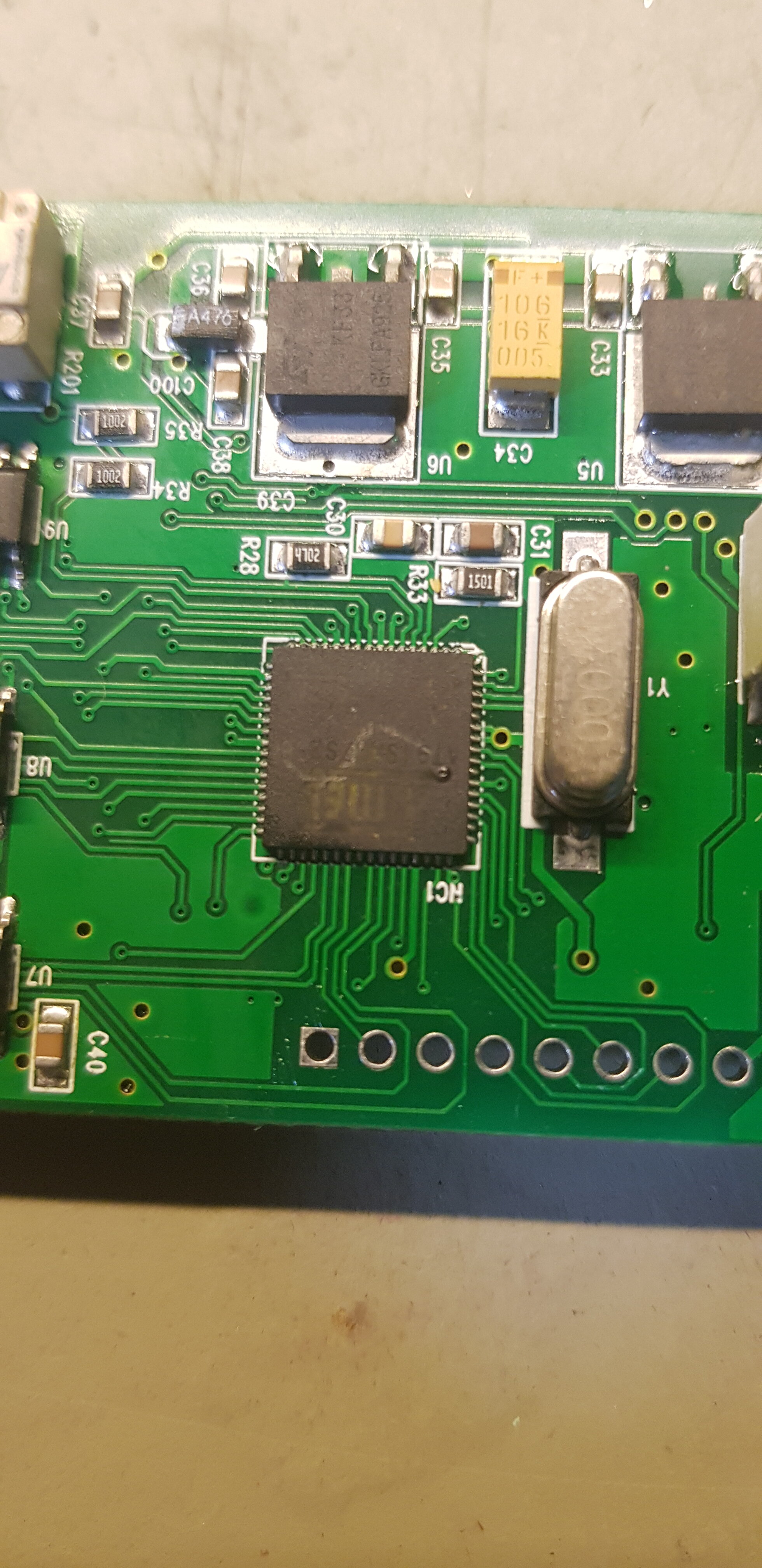

И еще вопрос. Что бы прошить нужно ногу от процессора оторвать или с платы дорожку перерезать . У меня процессор без ножек стоит . Но есть дорожка которую возможно можно перерезать . Подскажите как правильно поступить?
