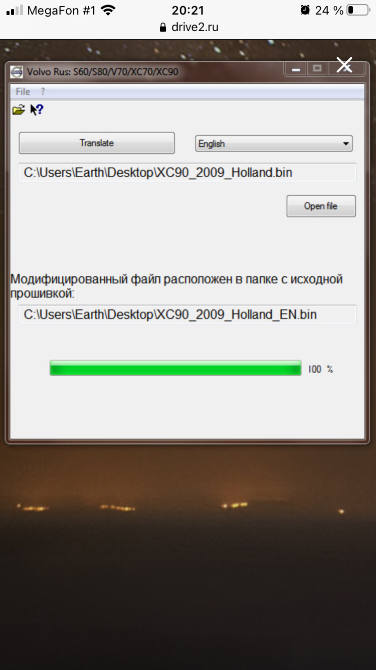

Знающие умы подскажите возьмёт carprog 8.21 панель приборов Volvo cx90 2006 года .надо слить flesh eeprom.и как обстоят дела с их русификацией??
Все делается ХС90 2003г, снимал приборку и отправлял человеку, теперь по нашему матюкается, все корректно на русском яз. Можно также русифицировать и менять конфигурации через прогу VDASH
Работа с VDASH — мой опыт

Понял,спасибо!как то мне этот зарубежный ресурс не попался в Яндексе))сейчас с телефона сижу, можешь в лику озвучить что по чем ?до компа доберусь не раньше среды,с телефона дич полная.
