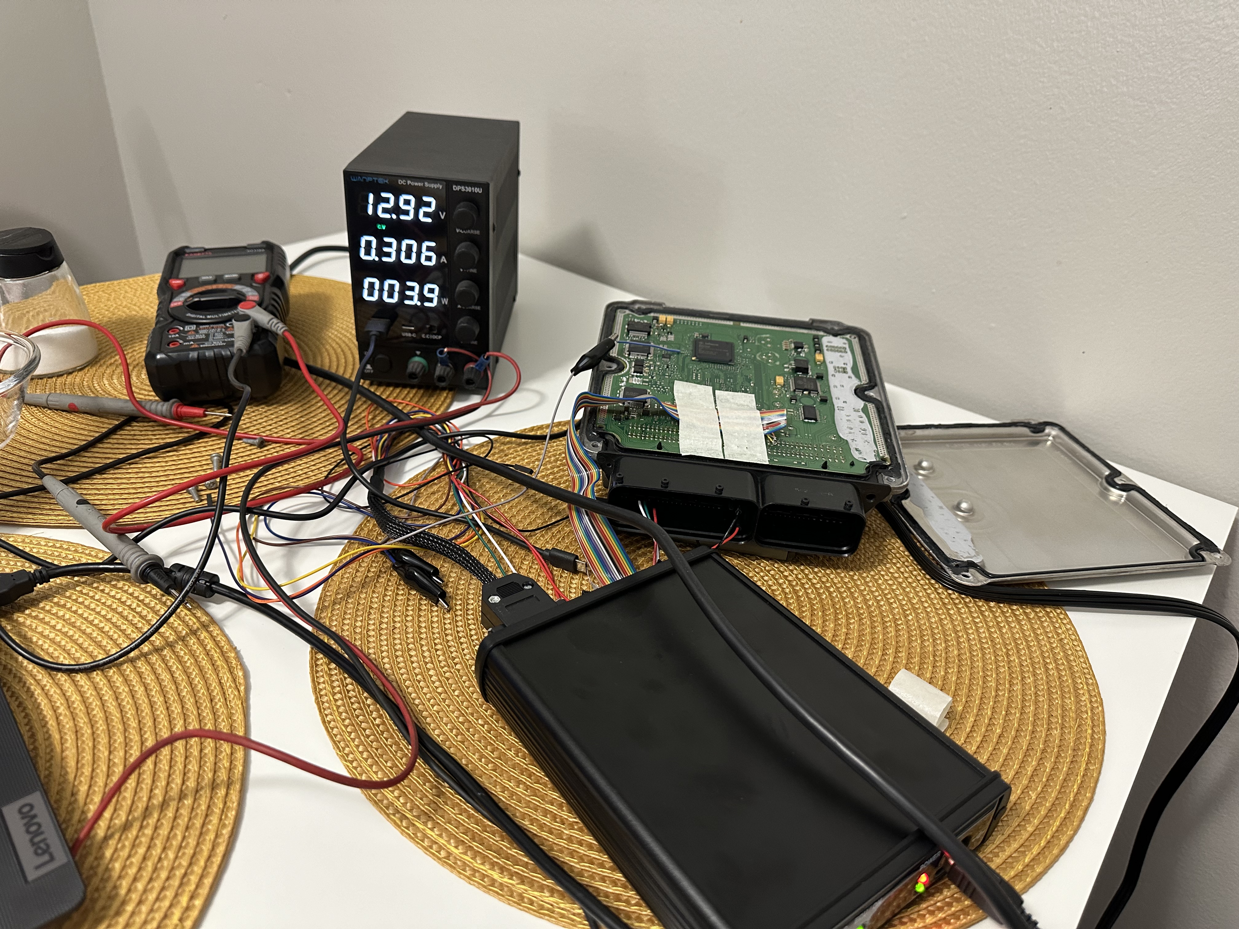

ИТАК, есть блок Bosch MED17.1.6 переживший (а точнее не переживший) неоднократные и длительные погружения в бассейн, организованный забитым дренажем под лобовым стеклом.

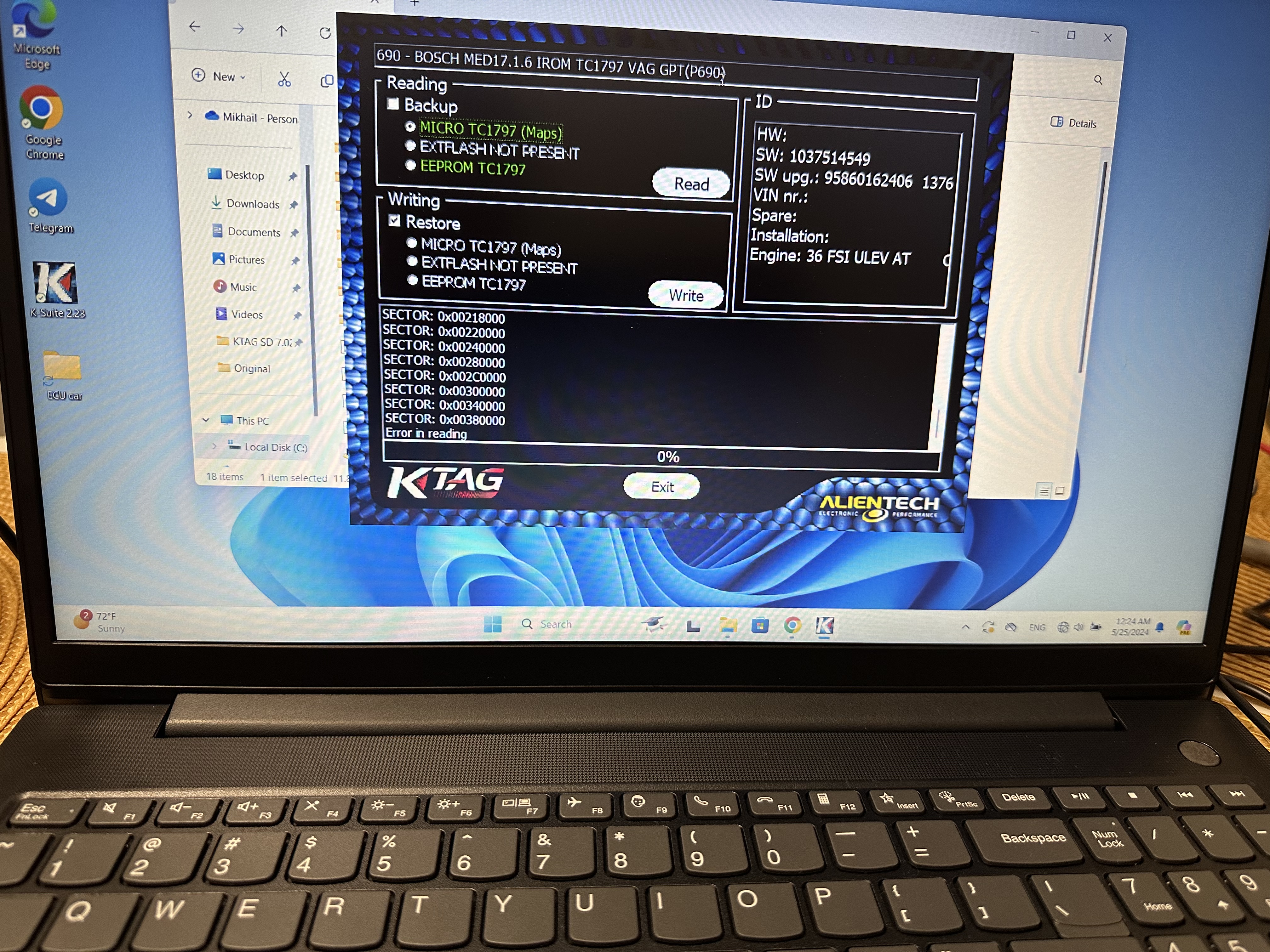

В итоге слил с блока воду)), разобрал, убедился, что все, что он может - это отдать оставшиеся в нем данные для клонирования и заказал на разборе такой же ECU и заказал KTAG.
Вот на этом этапе я нахожусь и прошу помощи опытных и терпеливых автоэлектриков из высшей лиги чип-тюнеров) Что делать дальше?
Самый простой вариант, как я понял, выкачать flash и eeprom с «ныряльщика» и то же самое сделать с донором. Затем эти файлы отправить кудесникам для пересчета файлов с учетом OTP-секторов. Затем заливаю подготовленные файлы в донорский блок (можно ли это сделать через Ktag?), ставлю в машину и стараюсь не ездить с забитым дренажем?
Второй вариант интересный, познавательный, дорогой и долгий - делать самостоятельно и учиться в процессе. Вариант очень нравится, но непонятно почти все:
какое оборудование использовать в случае клонирования конкретного блока?
какой софт для этого использовать?
какая последовательность действий в каждой из комбинаций прибор-софт?
