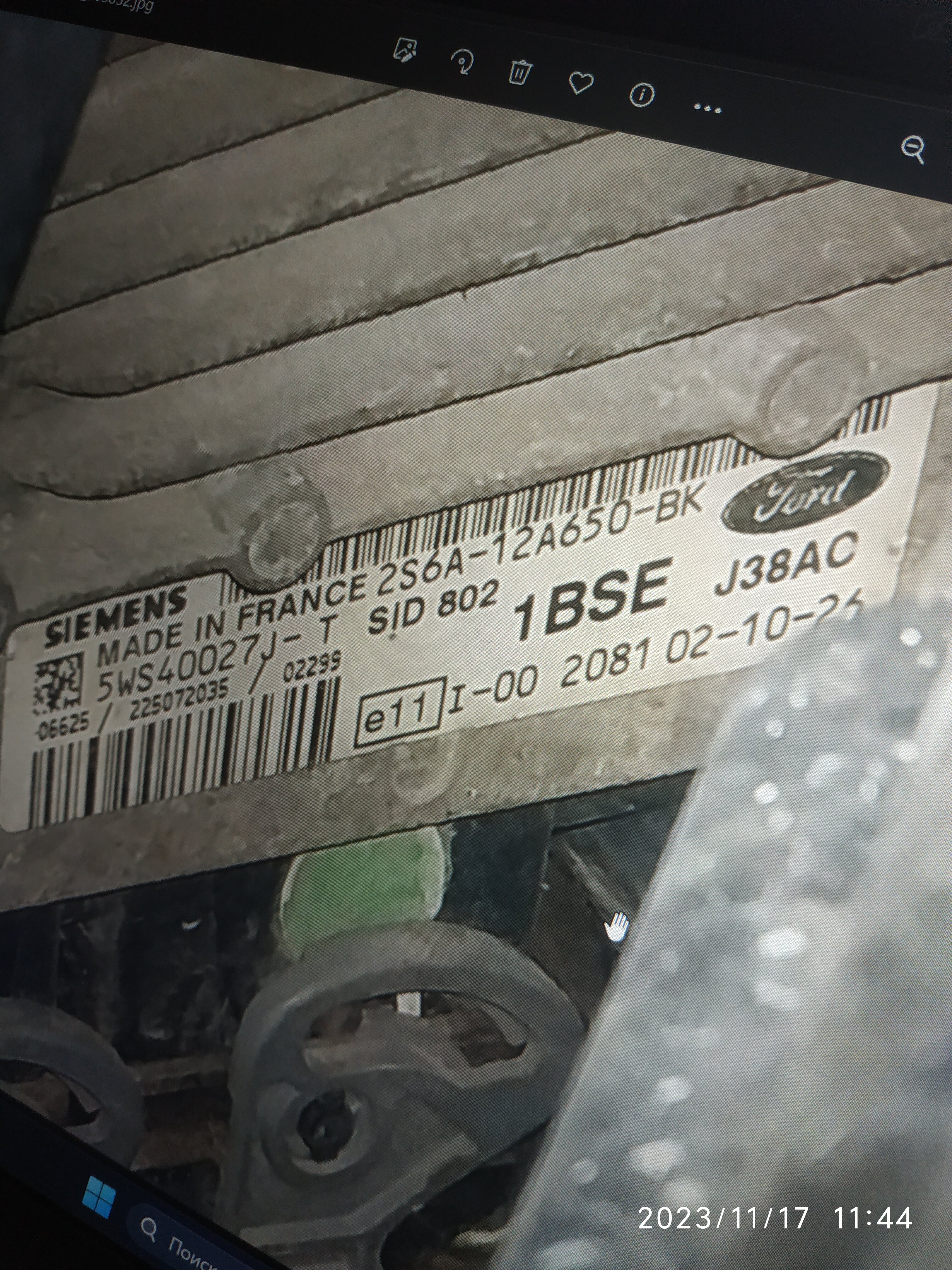

День добрый,а чего стесняться) хочу поексперементировать,с прошивками в случае завалю блок
Извиняюсь но ещё не сильно в курсе всех нюансов для этого спрашиваю знающих,комбилоадера нет ,есть кес ктаг,и мппс18, можно ли этими приборами это сделать?
Ну ситуация как выглядит,есть рабочий оригинальный блок на авто,есть второй блок тоже рабочий но с другого авто,хочу во второй блок залить прошивку с рабочего того что на авто,как я понял можно форсканом скачать прошивку и сохранить , потом поставить второй блок и залить в него прошивку и потом привязать его форсканом к приборке правильно?
Благодарю за ответ,но думаю наверное нужно будет покупать комбик,а кого-то найти думаю по месту не реально
Так точно на шпильке идентично год кажется только отличается,а за привязку блока попробую погуглить,а форскан программа должна быть с лицензией или бета подойдёт?
