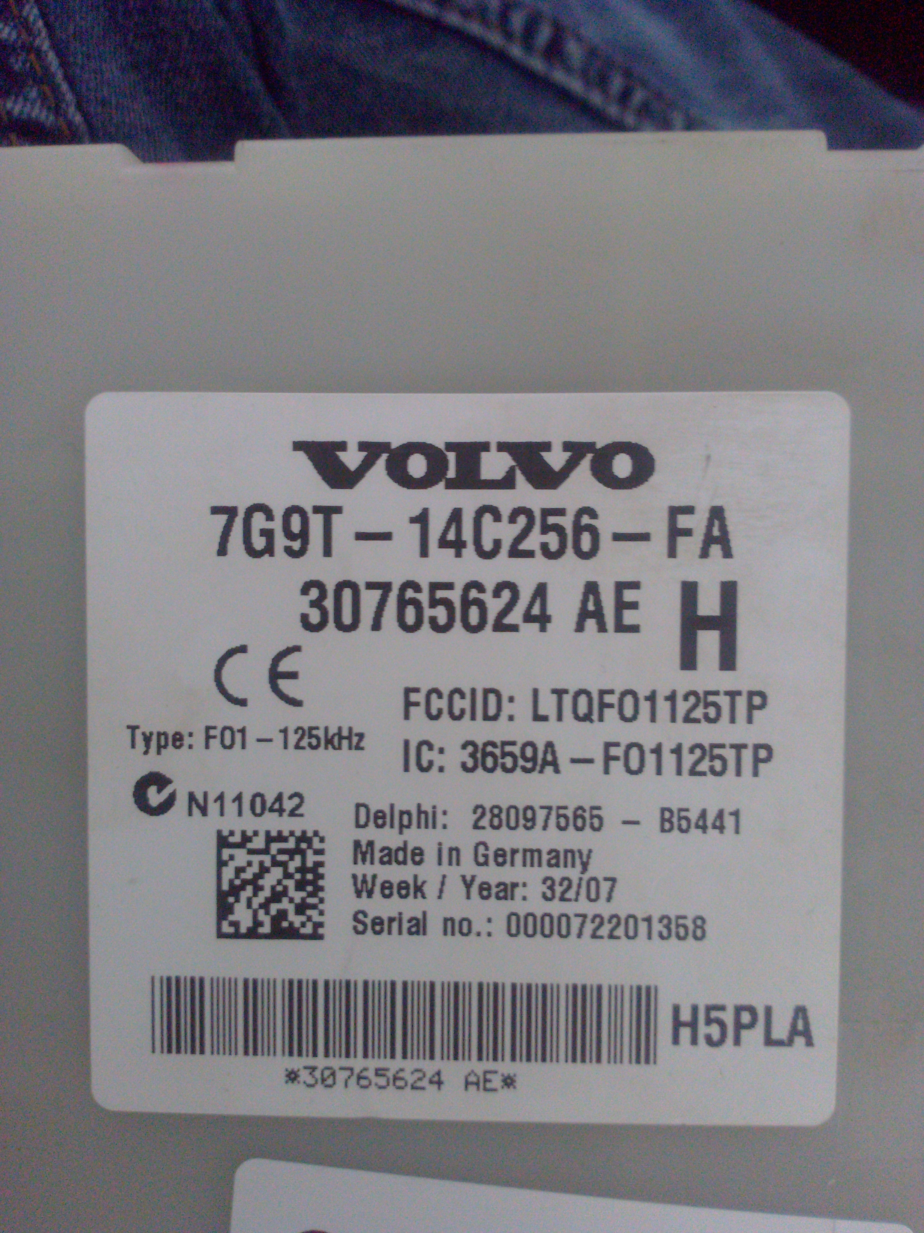

Блок купил вот такой, брал к сожалению только по марке авто, двигателю и году.
На какие цифири смотреть, сравнивая со своим?
Да, Вы правы. Там Renesas. Почитать его можно VVDI Prog, Orange5 и еще много чем. Потом записать в донор. Но можно и процессор переставить
Да. По опыту скажу-внешне они похожи, но различаются аппаратно. Хотя такие блоки не часто клонировать приносят, в основном Г-образные от ХС90. На разборках говорят-подходят, не парьтесь. А по факту-часть компонентов на плате отсутствует (комплектация авто может быть разной). Не работатет например магнитола или еще что. Если блок номер-в-номер то таких проблем нет
