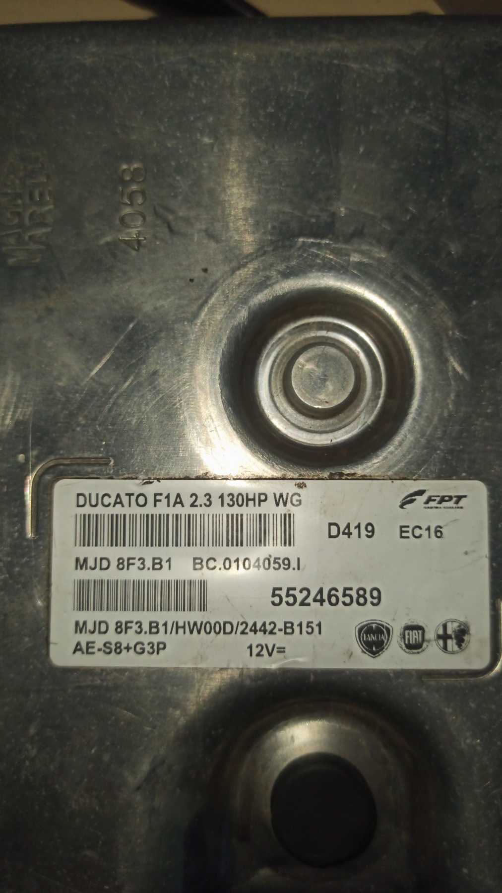

Чем прочитать и прошить эти мозги?
lakeisha
Привет всем! Подскажите пожалуйста, что это за мозги и чем и можно прочитать, если надо склонировать и прошить такие же другие?
Так у Вас всё на наклейке написано.
magneti marelli mgd 8f3.b1, смотрите в ктаге.
Флеш перелить и кесс в дырку справится. Ктаг клонировать должен. Делал такой ктагом (не клонировал!)
Для клона перелить бекап и все.
