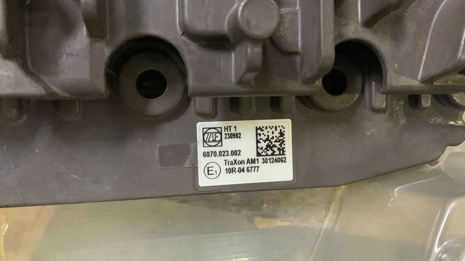

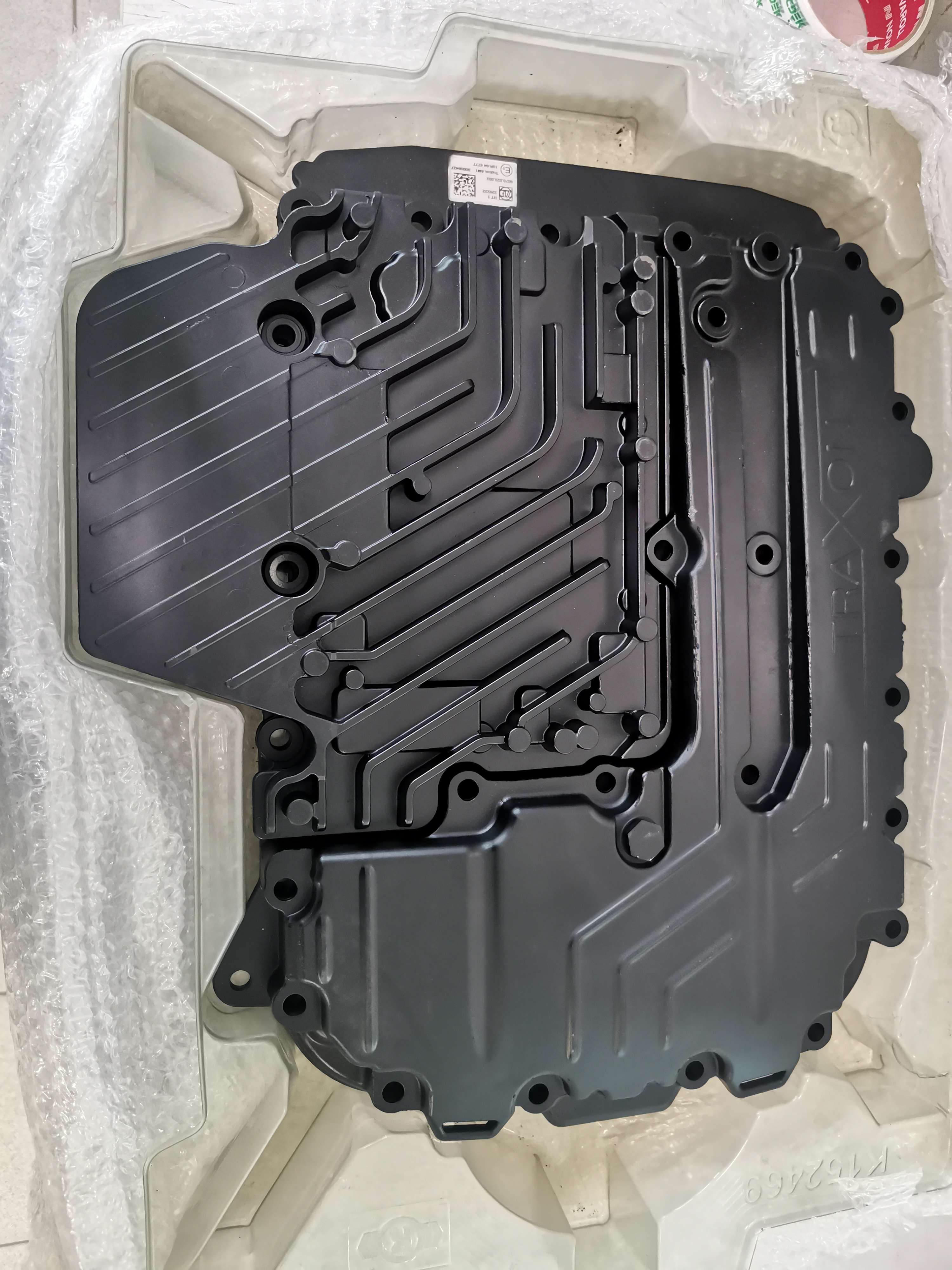

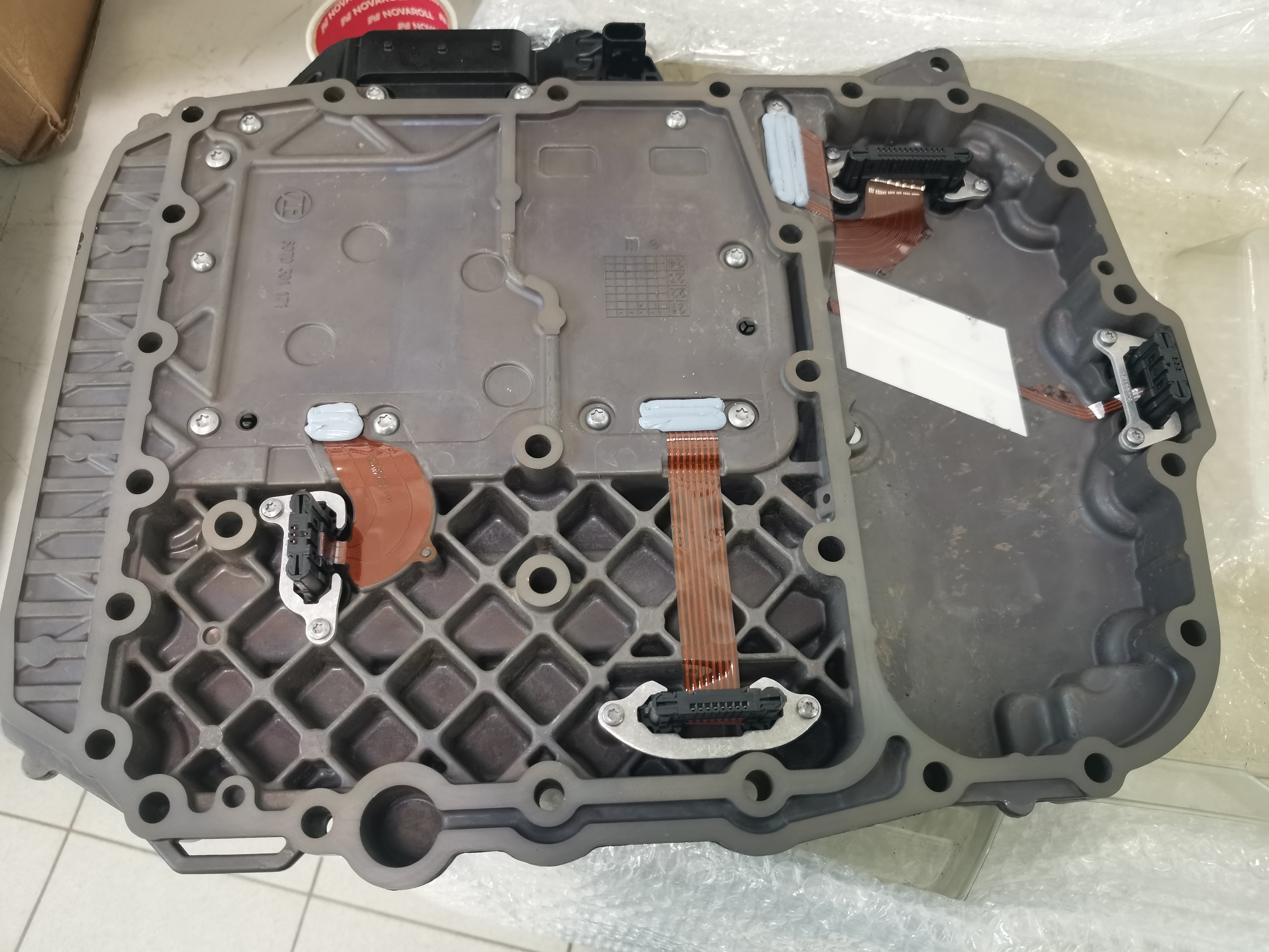

Добрый день. Тягач FAW J7, умер блок АКПП. Купили новый, он естественно пустой. Задача с рабочей машины считать прошивку и записать в этот блок. Кто сталкивался? Инфы по нему не нашел.

Как вариант отправить к дилеру новый блок. Старый не нужен. Можем попробовать в Казани. Файл заказывается, все делается.
Такой вариант пробовали, не помогло. Дилерский сканер не увидел пустой блок.

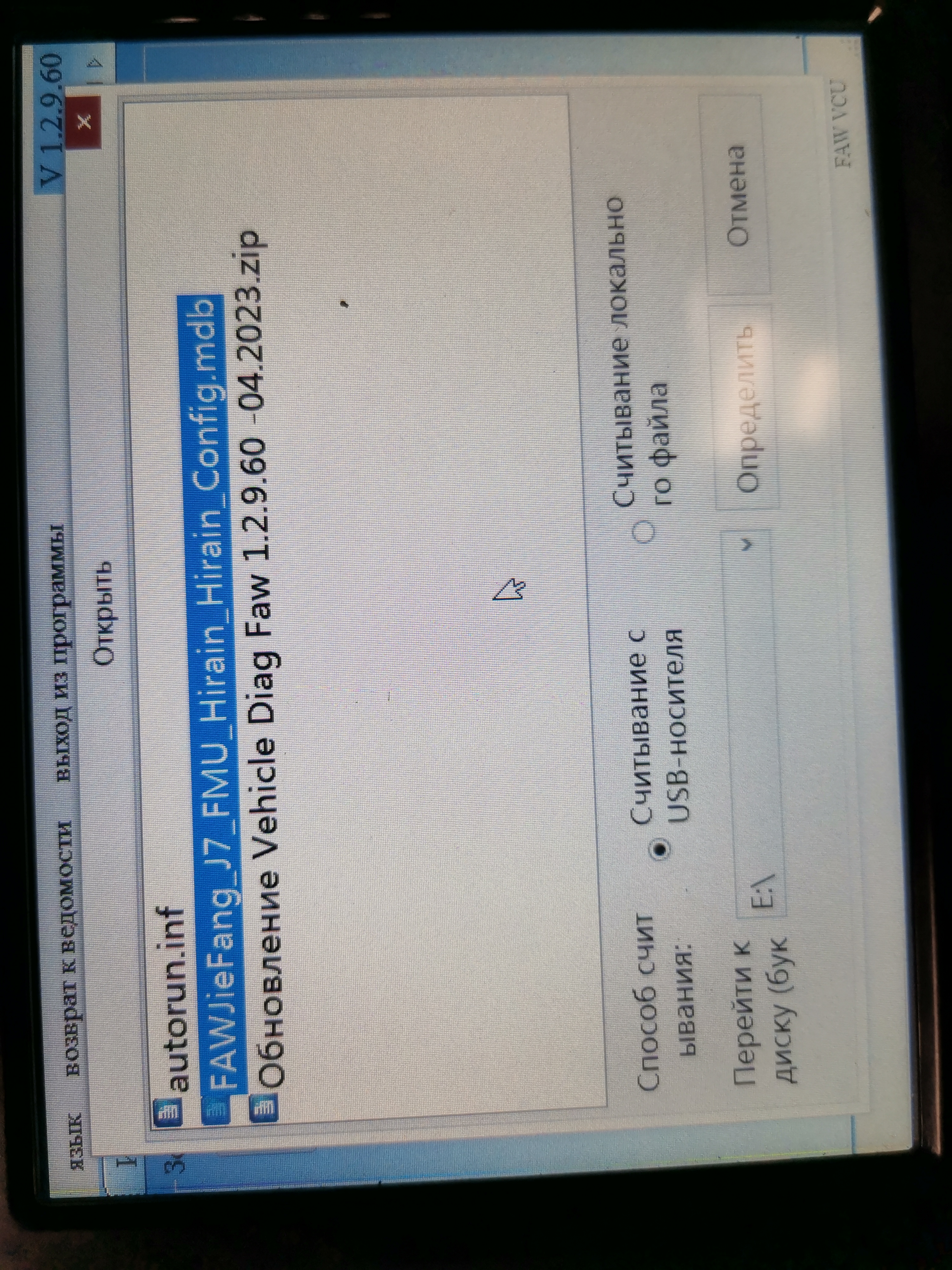

У дилера есть выход на завод. По вин коду и номеру двс заказывается файл, грузится с помощью флешки в дилерский прибор и пишется. Меняли так блоки VECU.
Все разобрались, прошили. Те прошивки, что у вас на первом скрине с евро5 на евро3, лучше не использовать. На них расход топлива в 1.5-2 раза выше будет. Всем спасибо, кто откликнулся.
