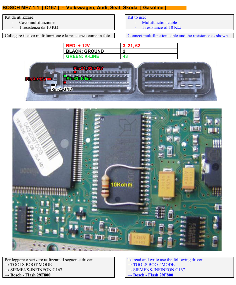

В принципе есть MPPS и ПЦМ Сканмат 67 (Рис).
Говорят нужно шить в буте, вроде не пугает но не знаю как правильно подключиться, бенч кабели есть...

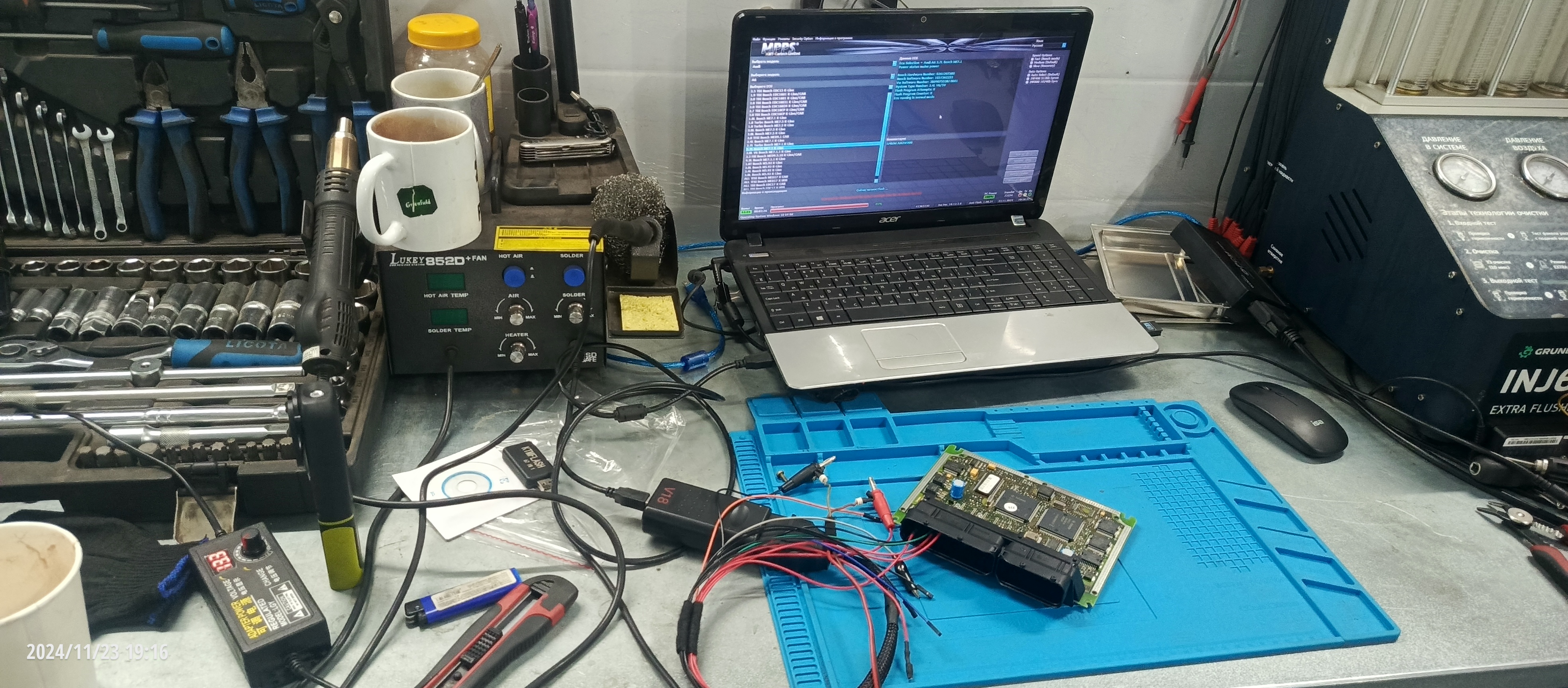

Не могу в бут режиме никак считать, завтра опять буду пробовать то программа вылетает, то начинает читать но эбу на связь не выходит
в буте короче так и не получается загрузить, то прога вылетает, не понимаю как с бут пином разобраться, хотя не понимаю в чем разница просто на столе вычитал 1мб, и через дженерик тоже на выбор либо 1мб либо 512кб, если правильно понимаю и просто на столе также как через розетку мппс фул читает?
