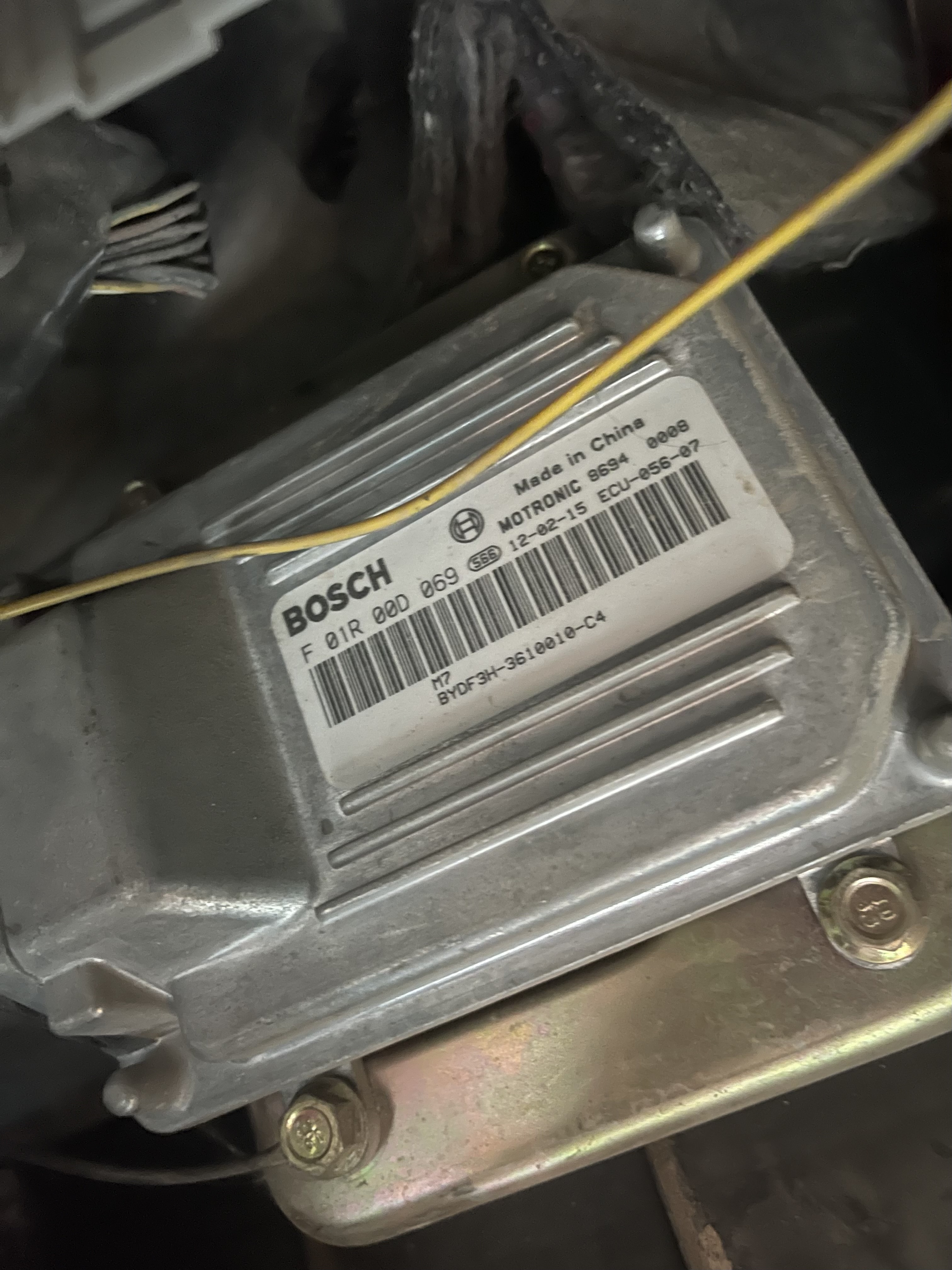

Здравствуйте, подскажите чем можно прошить?
BYD F3 1.5 95л.с. 2012.
ЭБУ BOSCH F01R00D069

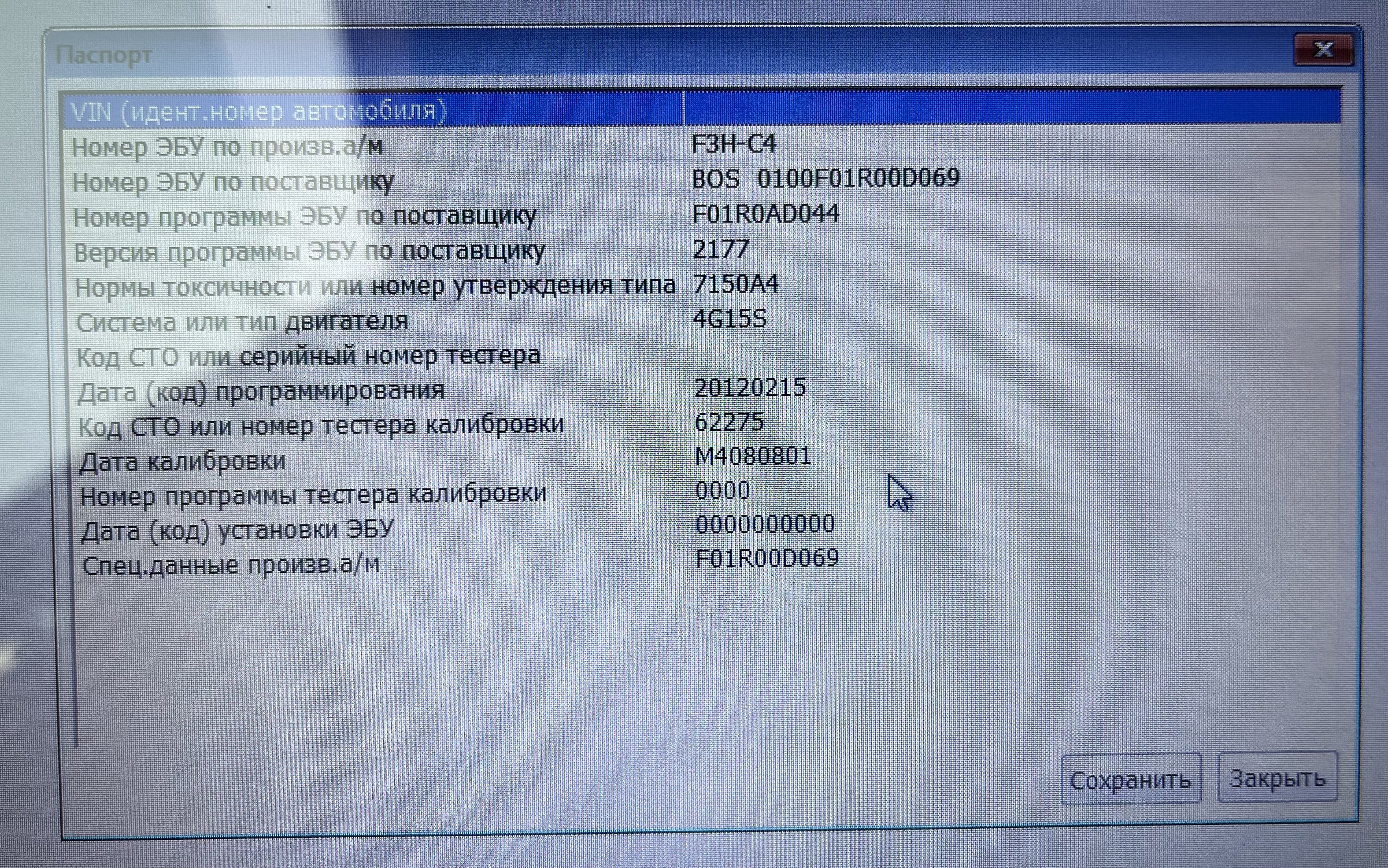

(Имеется в наличии SM2PRO + 67in1 PCMFlash) И правильно ли я понимаю что это Bosh M 7.8 (7.0)?
Прошить Combiloader лучше всех с этими блоками работает, можно по идентам сток найти или сразу Tun или Евро 2 по обд2 прошить. Бесплатного ничего нет на этот блок.
Правильно понимаю что для комбика нужно будет докупать модуль под названием
