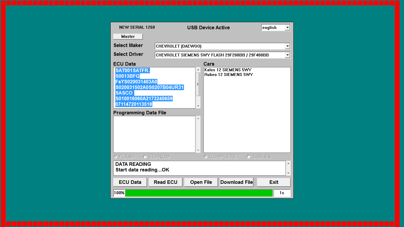

Добрый день уважаемые, хочу заняться пока гаражным чиптюнингом ))) В общем из арсенала есть Китайский KESS, KTAG, Galleto 1260. В интернете искал и толком не понял чем шьют этот эбу, единственное что понял что самый простой это галетой через разъем. В итоге зашел в програму от галеты тыркнул в шевроле он показал какой-то сименс в драйвере и вроде что-то даже прочитал но я в сомнениях и очень хотел бы помощи от вас))) а в итоге надо сделать е2 и егр офф
Отлично, а подскажите пожалуйста я вообще на правильном пути? Мне потом также залить через галету?

Купил галету. Теперь планирую считать родную прошивку, залить в купленный блок, если заведется, то буду считать что эксперимент удался и можно будет заказывать прошивку евро2.
