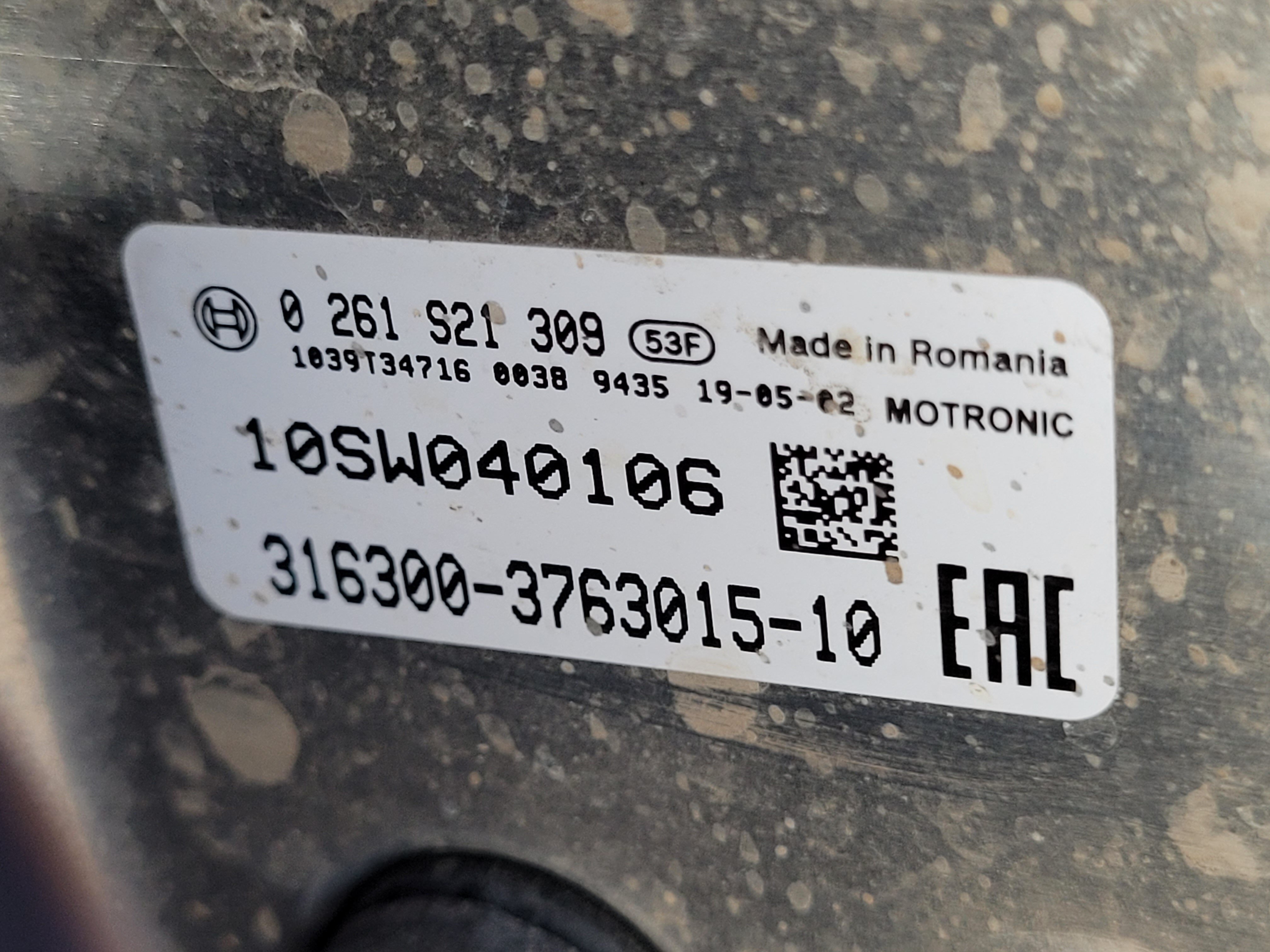

Всем доброго времени суток, подскажите пожалуйста, чем и как считать и записать ЭБУ Motronic 316000-3763015-10, автомобиль УАЗ Патриот 2019 г.в., в наличии Mangoose JLR PRO, скоро получу Kess, Ktag и PCMtool FLASH Full 67, из программного обеспечения пока нет ничего, жду поступления оборудования, в дальнейшем буду заказывать здесь прошивку, необходимо программно отключить катализатор, возможно еще понадобятся корректировки по расходу топлива, динамике, после чтения ЭБУ готов приобрести прошивку, поэтому жду предложений, всем спасибо, жду помощи.
А Kess или Ktag возможно?
Motronic 316000-3763015-10 - это Bosch ME17.9.71? Какой ЭБУ в 71 модуле выбирать?
Если кессом или ктагом делать то нужно будет разбирать эбу, проще пцмом сделать
Я понял, подскажите еще пожалуйста, какой ЭБУ в 71 модуле выбирать?

GPT сигналы подаются для обхода защиты. При работе с ПЦМ их формирует сканматик.
Схема адаптера управления питанием для 53, 71 модулей (для понимания): Сканматик -> адаптер -> ЭБУ
Спасибо, я так понял это какие-то сервисные контакты ЭБУ, не относящиеся, например, к выводам управления катушками зажигания или приема сигналов от датчиков?
