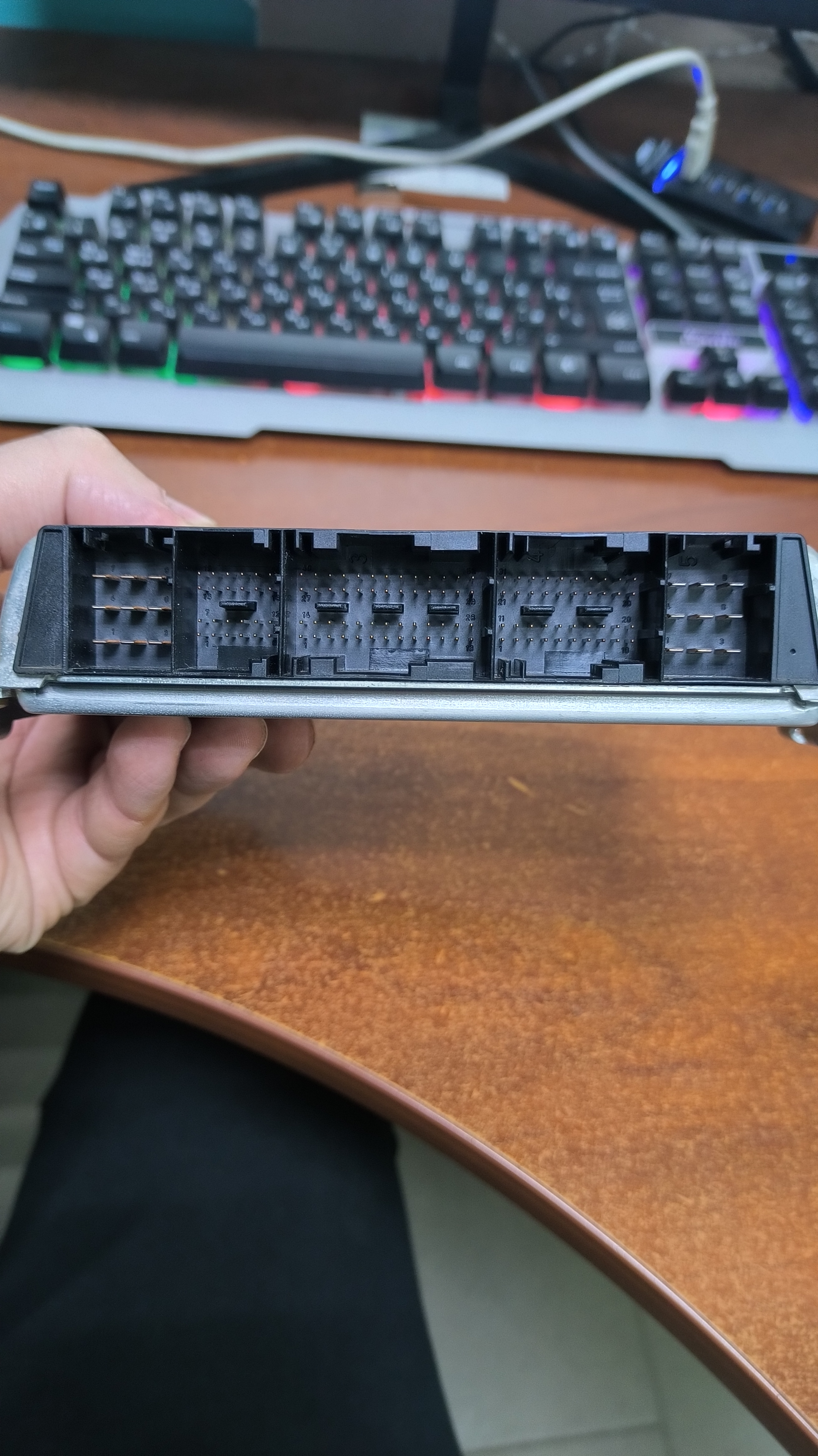

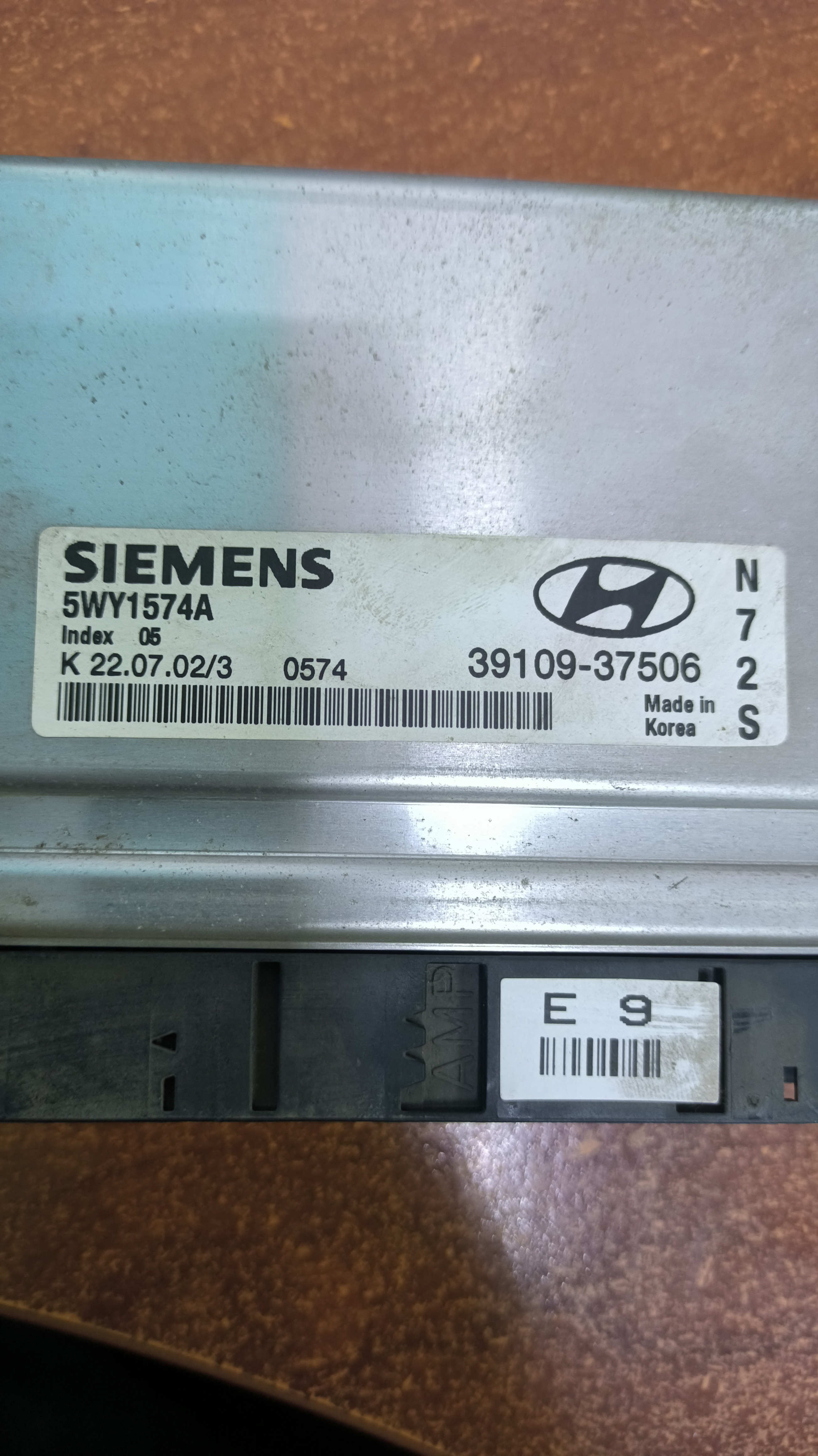

Что это за блок и чем подключится на столе? Буду благодарен и за схему подключения.
SIMK43. Крайний левый разъем
4, 5, 6 - масса ЭБУ (можно использовать любой из данных контактов)
1, 7, 8, 9 - +12В
3 - К-Линия

Пытаюсь подключиться комбиком через BSL C16X (Крайний левый разьем, 1 и 9 вешаю +12, землю на 4 и кан на 3), выбираю SIMK4143, даю с ЛБП 13 вольт и в ответ "Нет ответа от контроллера", что я делаю не так ?
