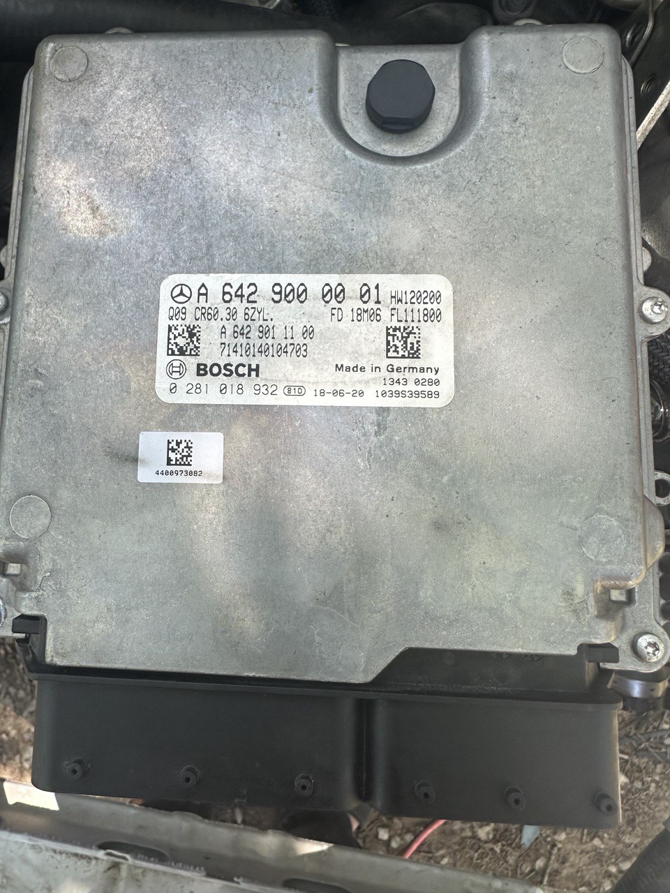

Чем прошить, Мерседес Спринтер W906, 3,0 Дизель, АКПП, 2018 USA, имею ПЦМ отлом и Openport 2.0,
1 Возможно ли этим инструментом прошить эбу и каким модулем
2 как определить данный блок?
Bosch EDC17CP46. Не знаю насчет отлома, можно попробовать 71-ым модулем прочитать на столе.
