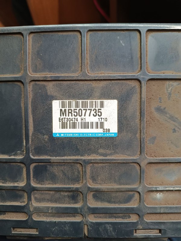

Автомобиль Mitsubishi Galant 8 2,5 V6 160 л.с.
ЭБУ MR507735 (E6T30474)
В наличии KTAG китайский v7.020
Там подобного блока в списке протоколов не нашёл

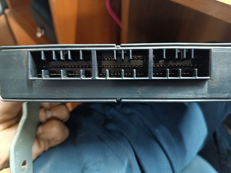

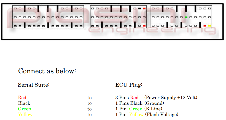

Фото блока прикрепляю и распиновку которую нашёл, тоже прикрепляю.
Тогда перефразирую немного: Возможно ли прочитать и прошить этот блок KTAGом, который есть в наличии. И если да, то каким протоколом. Также по схеме подключения его на столе: Верна распиновка та, которую я нашёл?
Всё получилось, считал файл прошивки. Данную тему можно закрывать, теперь в другой раздел форума мне)
