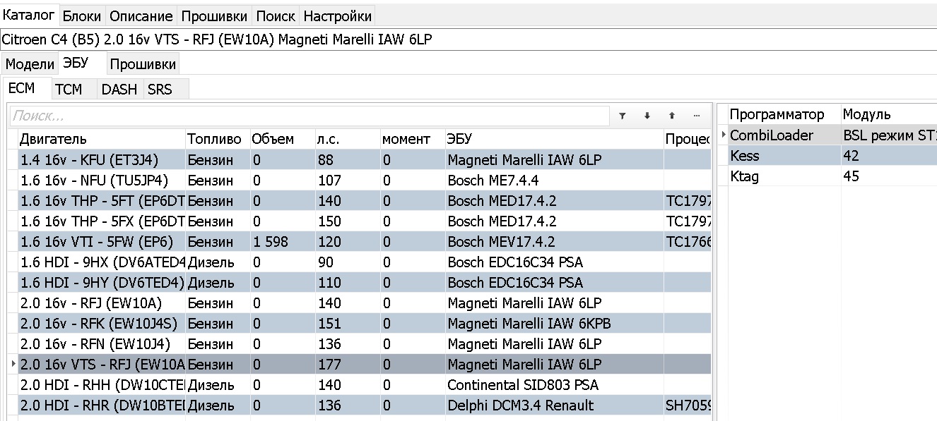

www.iva-soft.ru
Делает CombiLoader с базовой лицензией в BSL режиме. ЭБУ на процессорах семейства ST10F280, например, MagnetiMarelli 6LPB, устанавливаемые на автомобили Peugeot.

Кесс (по ОБД) считывает из прошивки 448кБ где то 13 минут читает, Галлета2 - 447кБ (10 мин),
Кесс в буте - ОК - 512кБ. Запись- около 3 мин Чтение - около 4 мин.
