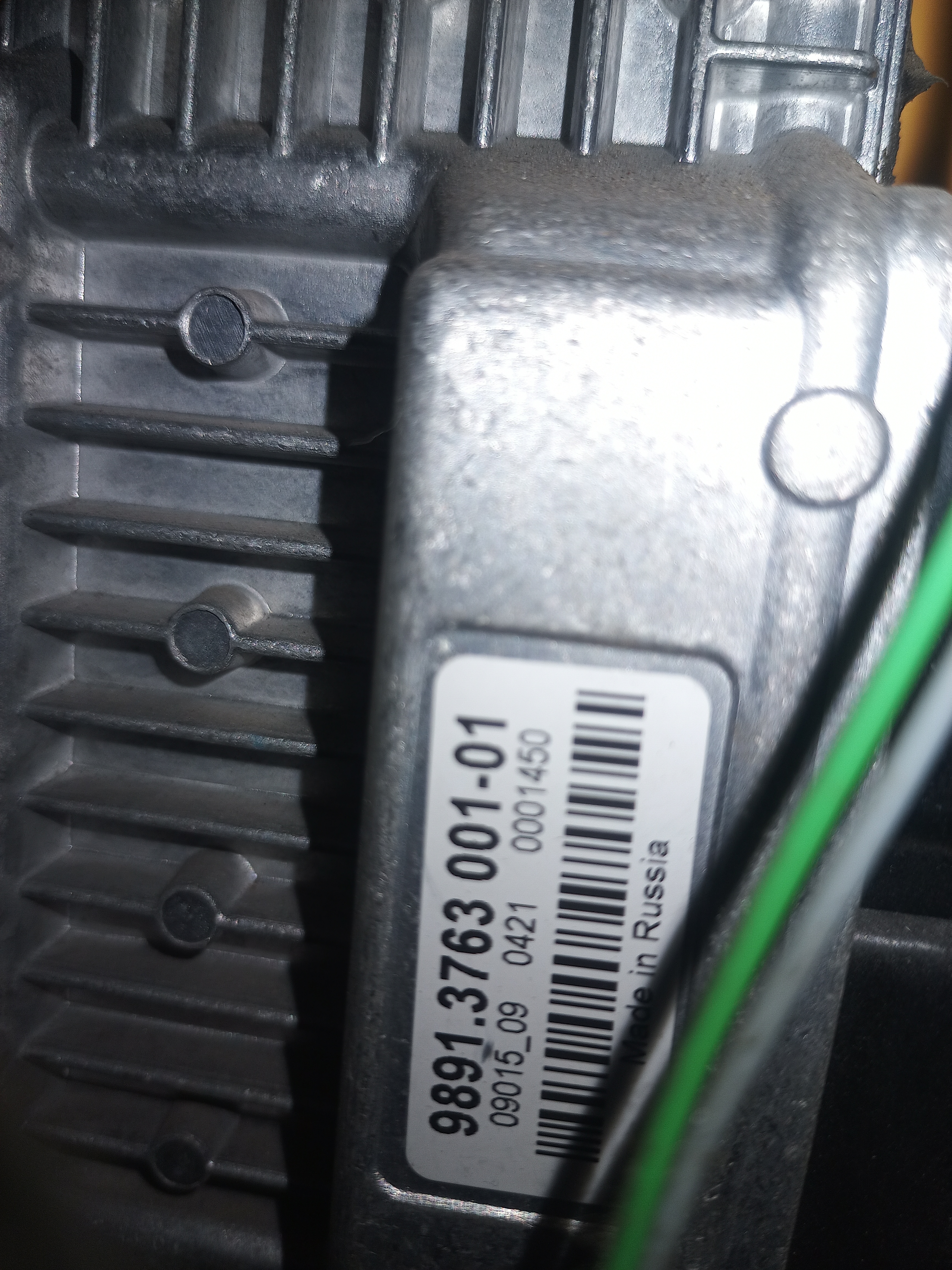

Я написал что с РСМ с 71-ым модулем можно подходить к некоторым отечественным авто(например приора с электро педалью или уаз, и еще пару авто), но не к вашему!
На относительно свежем пазике Сканмастер не подключился у меня. Комбиком влет туда-сюда.
ПС: Анекдот из жизни в тему: Приезжает автобус ну не очень старый, Е4 или Е5 по паспорту, не помню. Говорит, по CO техосмотр не прошел. Открываем капот - а там карбюратор...
Расскажу особо инфу. ПАЗ школьник М12.48, пробег 30-40тык. Не проходит ТО по токсичности - мертвый катализатор. Кручения прошивки не помогли, ибо, когда по газоанализатору (CO) уже почти проходит, то по факту, перестает ехать/работать (CH конский)..
К нам на сервис школьный ПАЗ с такой же проблемой заезжал, долго ломали голову, что с ним, по всем параметрам всё отлично, оказалось катализатора нет совсем, пробег 3200 км.
