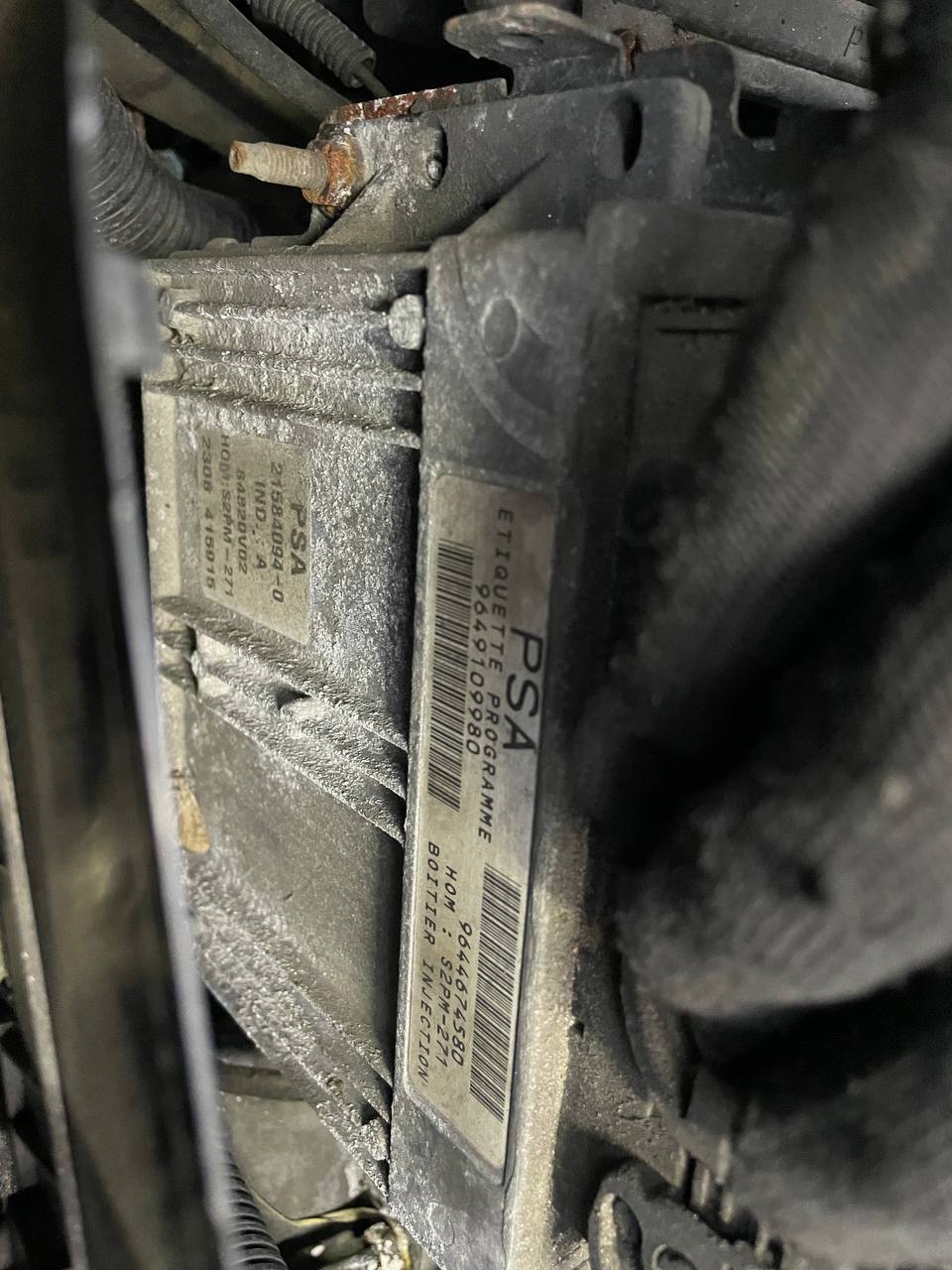

Чем прошить Sagem s2pm-271 Xsara Picasso 1.8
  • Автор темы Автор темы rayna
rayna
Xsara Picasso 1.8 номер на блоке 9649709980 от PSA и 9644674580 s2pm-271
подскажите чем прошить и может есть у кого распиновка по подключению?​
Прошить можно много чем со вскрытием (если не лениво будет компаунд ковырять). Если проц ST10-Комбиком или Piasini. Если проц С167-Комбик или отдельно выпаиваете флеш и в программатор. Распин в сети бесплатно валяется
