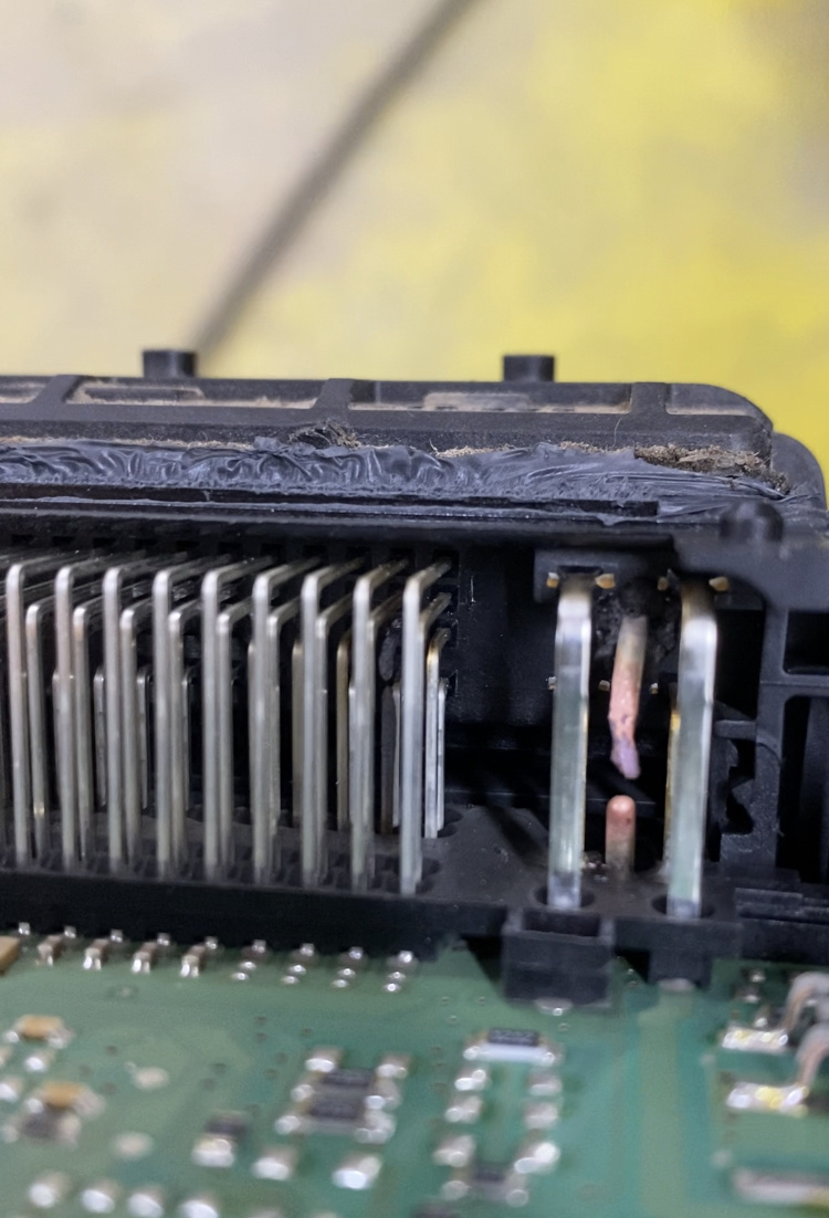

Всем привет. Ребят ну связался с чери Не знаю зачем но в общем, сделал моторист ей головку, начали заводить заводили заводили не заводится теперь с ключа не крутит стартер замыкаю стартер от + клеймы акб крутит. Далее проверил искру есть искра, проверил бензин насос срабатывает, проверил форсунки питание есть! Не горит чек, ок разбираю эбу сгоревшие 2 шины запаиваю читаю на столе сканиастером чек ок. Еду на машину ставлю не горит, ок еду на разбор беру эбу с разбора не горит чек, уже понимаю что в приборке походу его заглушили в приборке! Так вот. Говорю мотористу дядя давай компрессию мерять он говорит я мрял 1-8, 2-8, 3-9, 4,8 я говорю давай ещё раз, ну в общем компрессия была только на 1ом на всех остальных 0-2. Так вот че хотел спросить стартер от ключа не крутит реле срабатывает на проводе который стоит на втягивающем нет питания это значит где то обрыв? И ещё питание в колодке на эбу приходит. Я не могу дать диагноз все что по электрике ну все проверино, приговаривать мотор?)))
