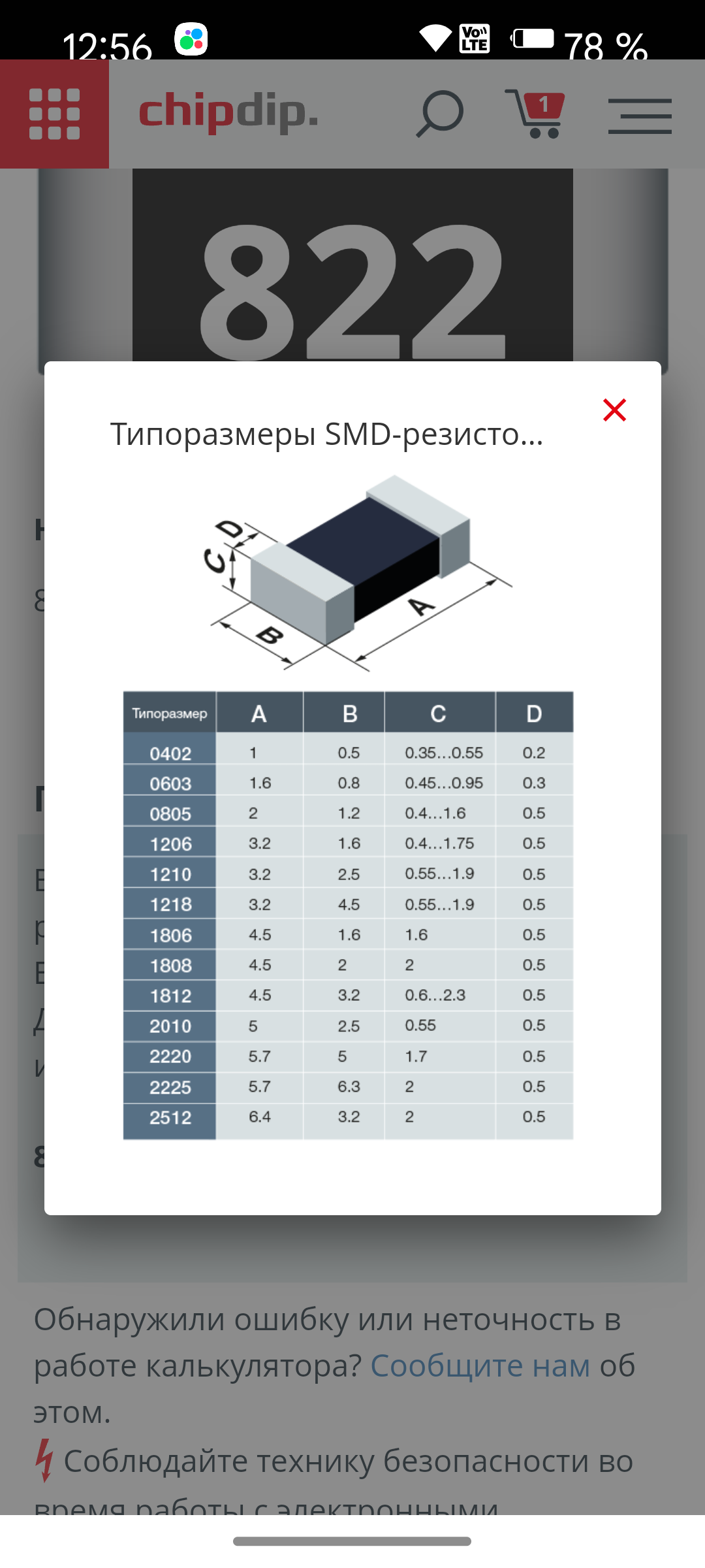

Приветствую всех,решил переделать эбу м73 на я7.2,там нужно перепаять два чип резистора,опыты пайки немного,вот и спортил 1 резистор,на нём написано 822,подскажите чем заменить этот резюме,в продаже нет точно таких,и сразу вопрос тем кто тоже переделывал, блок закрытый,отключать защиту нужно до перепайки или после?А то я перепаял, потом не получается отключить защиту, модулем М73-А, комбиком, пишет нет связи с Эбу.
103 на 10к. Первые 2 цифры число, к нему добавить нулей столько, сколько третья цифра. получим сопротивление в Омах.
