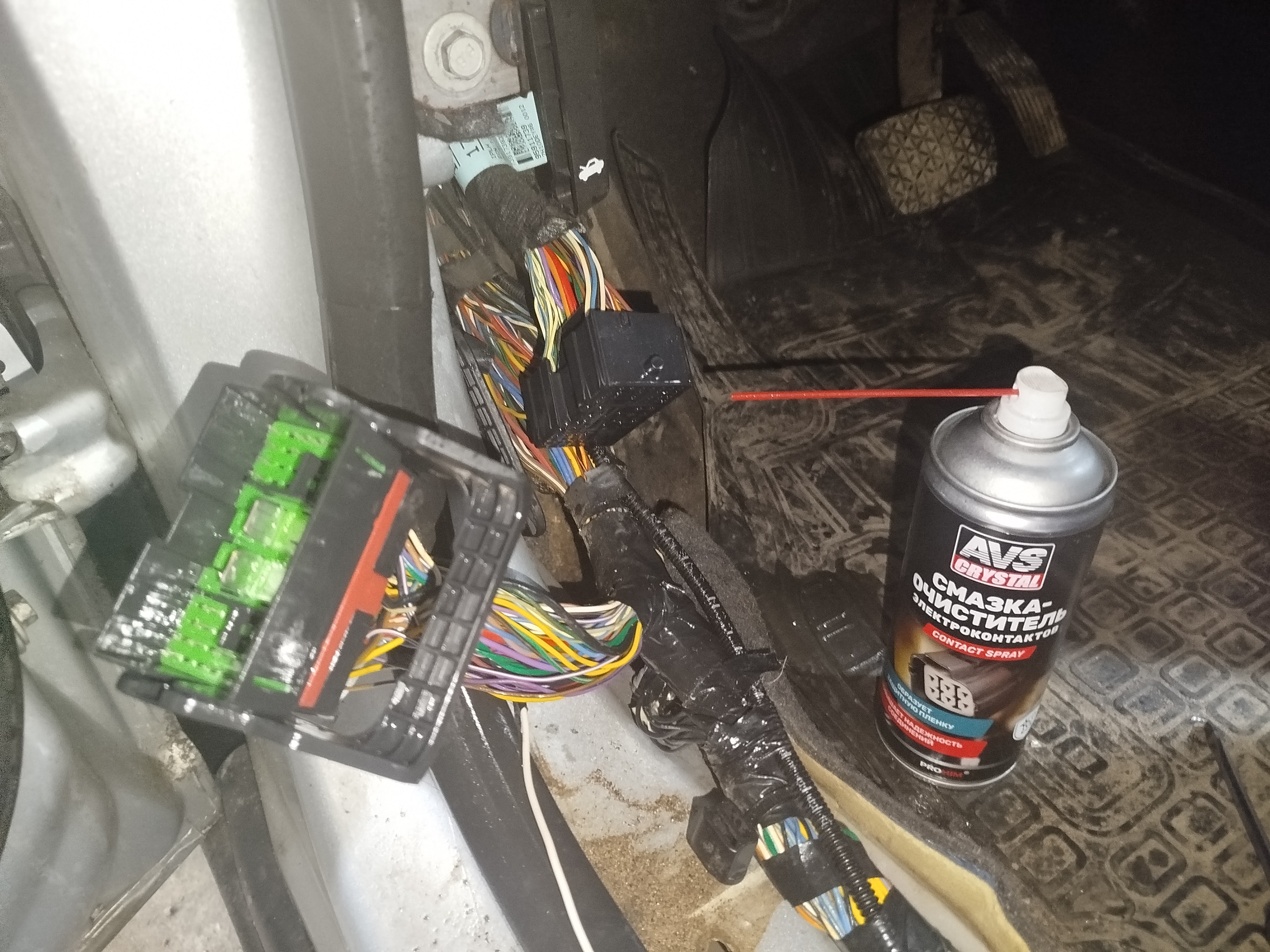

Привет парни! Чудо-чудное. Снял блок комфорта, посмотрел на монтажную плату на визуальные повреждения, вся плата в идеале. Закинул назад. Папа-мама тоже на вид - как с завода. Включаю замок зажигания, и иммо на приборке пропадает. Правда еле завел, что то со стартером (реле стартера трещит), похоже щетки стерлись (аккум норм держит). В итоге после завода двигателя горит на приборке иммо. Но хозяин говорит так и раньше было.
Было бы хорошо что-бы причина была понятная. Все сухо, все в идеале, все просмотрел в увеличительных очках. На всякий пожарный на стыке прошелся очистителем контактов. Если опять отвалится напишу.
Вспомнилось, у киа сид, проводка на приборку(разъёмы) за боковой панелью правой ноги пассажира. В общем, всё, что связано с "мокрыми" делами я бы проверил в первую очередь, где и что.
А так, все процедуры провести, все светодиодные лампочки выкинуть, включая подсветку номера и бардачка, и ошибки в сдудиос.
Да, светодиоды первым делом. Знаю. Там все лампы накаливания. По мокрым делам посмотрю "всё что снизу приходит", спасибо)
Да не за что, машинка в целом простая, если исправная.))
Ну и в иммо если не лезут.
