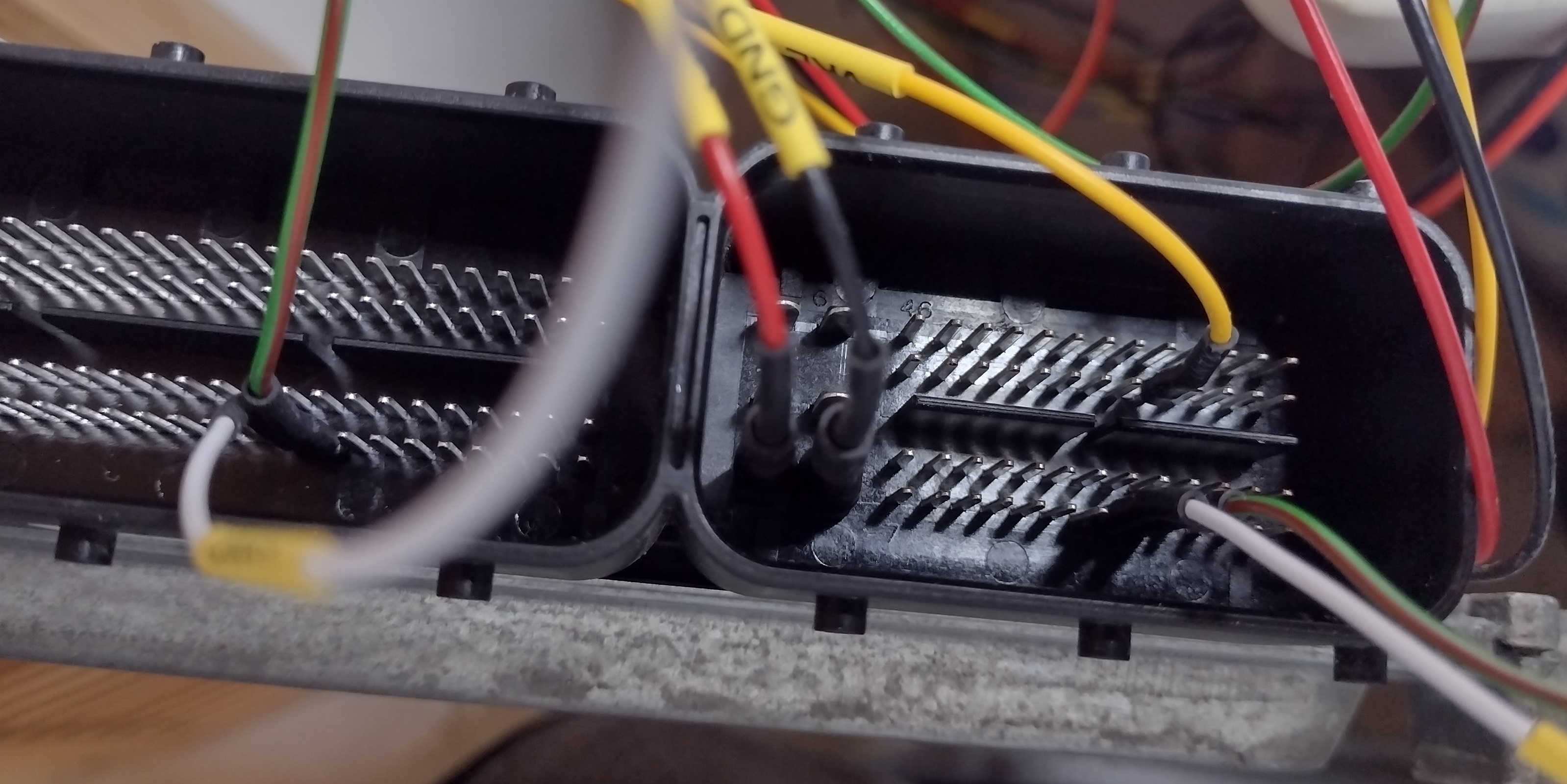

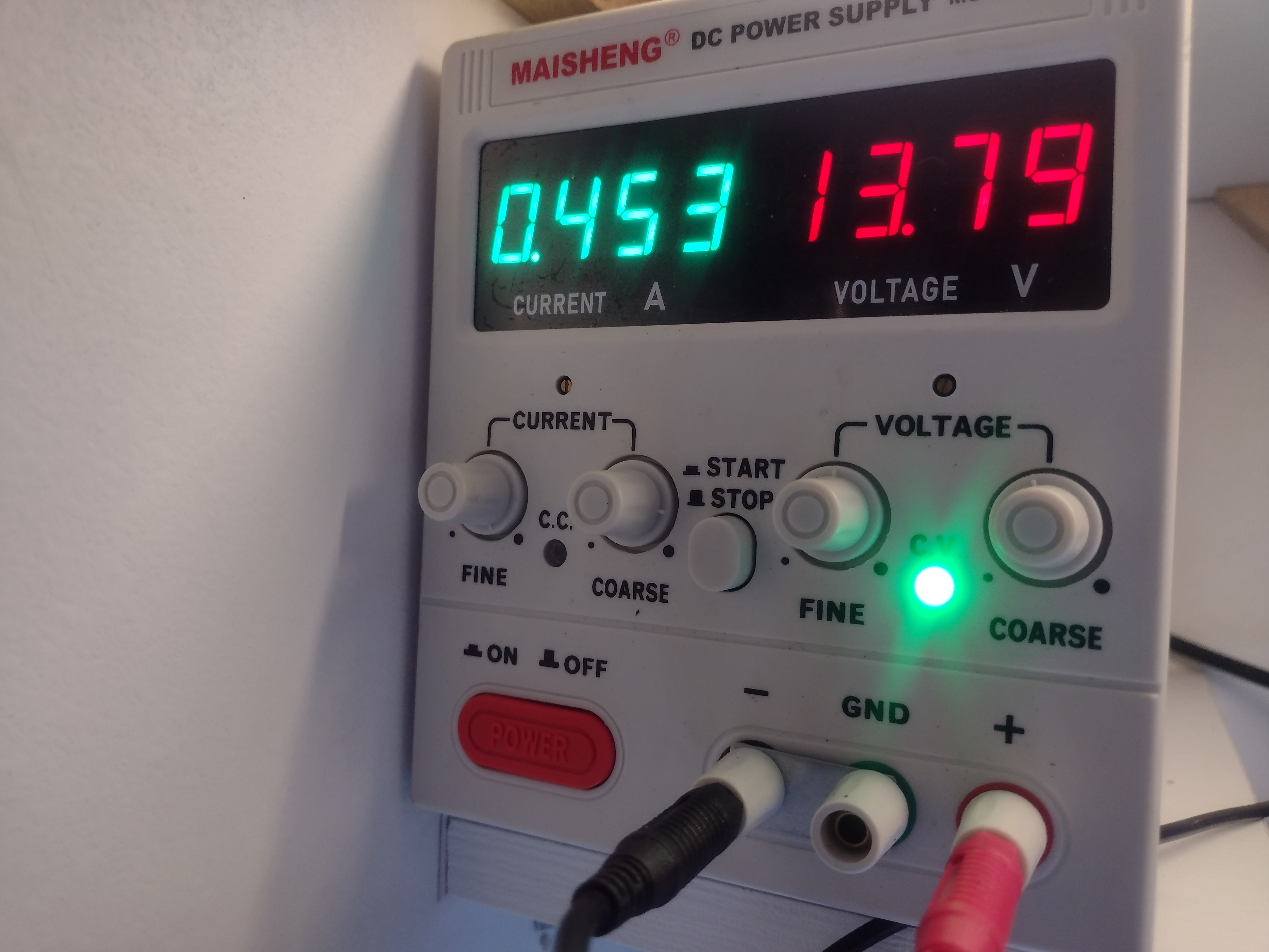

Здравствуйте, Притащили авто Газель Next 2021г Е5. Блок cummins cm2220 в аварийном режиме, ошибка по DPF, Регенирацию не запускает ни с кнопки, ни через сканматик...
Есть подозрение что блок пытались шить, т.к. не прикручен должным образом, и разъем поломан....Узнать точно возможности нет, клиент говорит купили в таком состоянии, связи со старым владельцем нет...

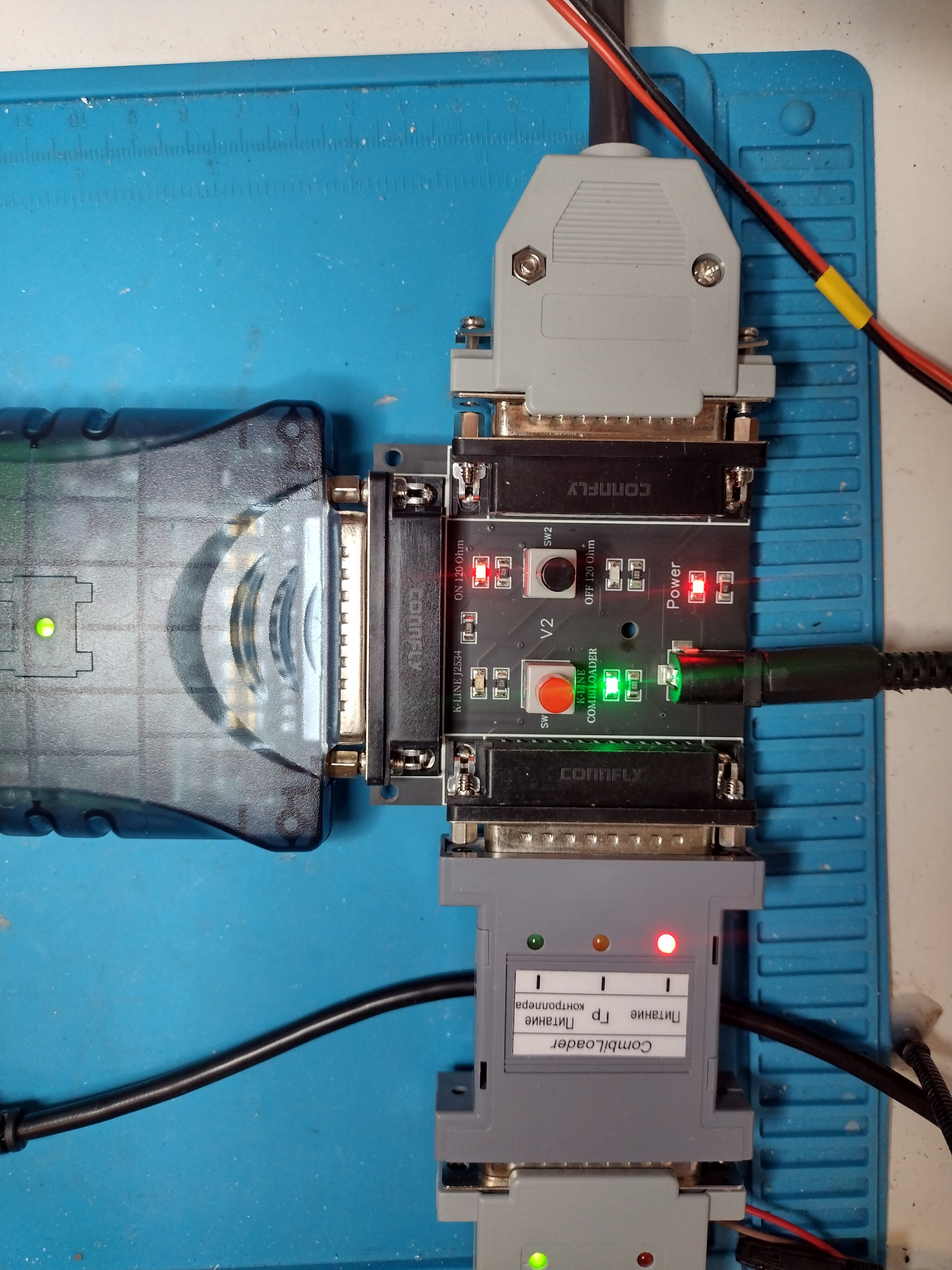

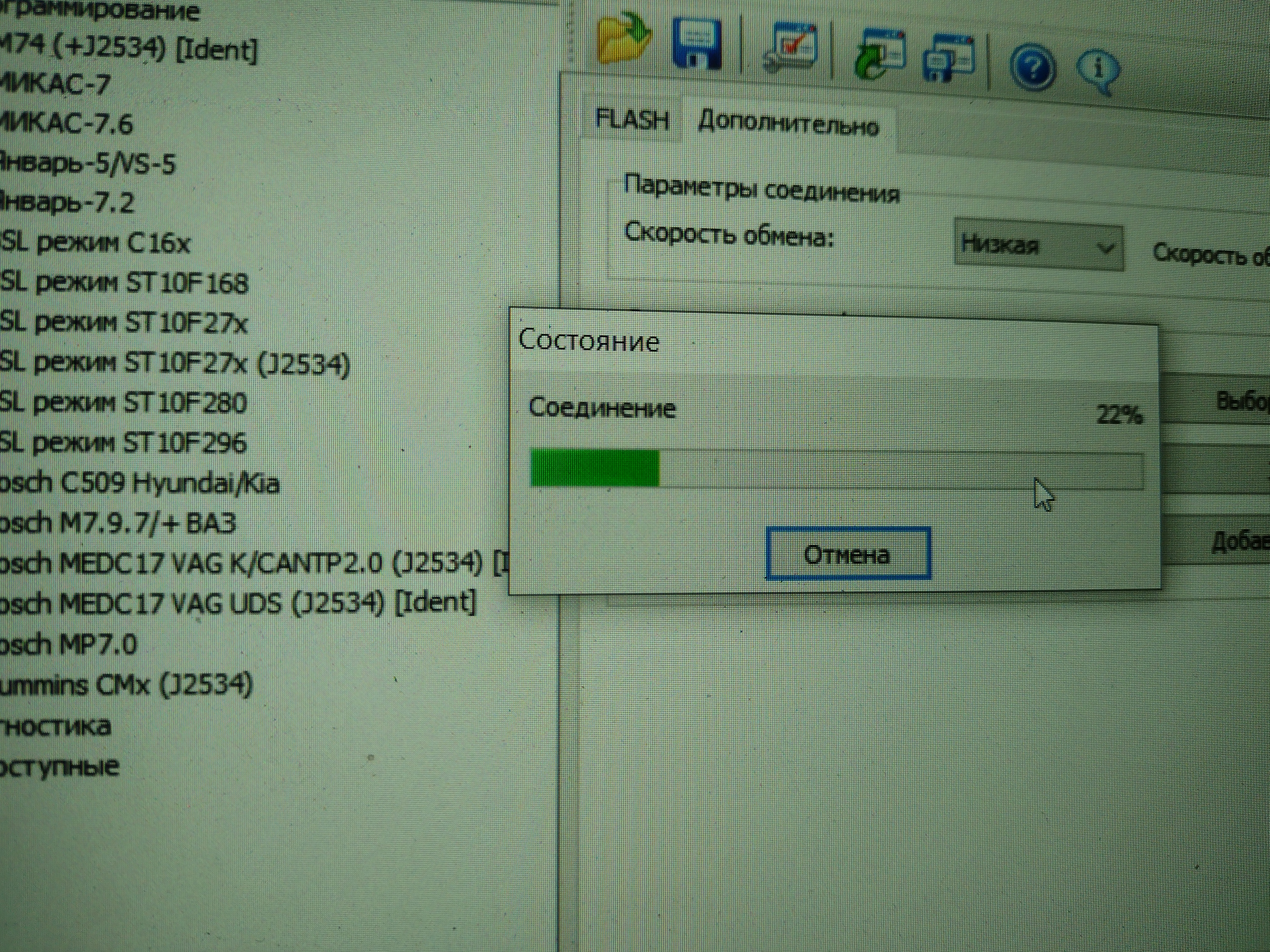

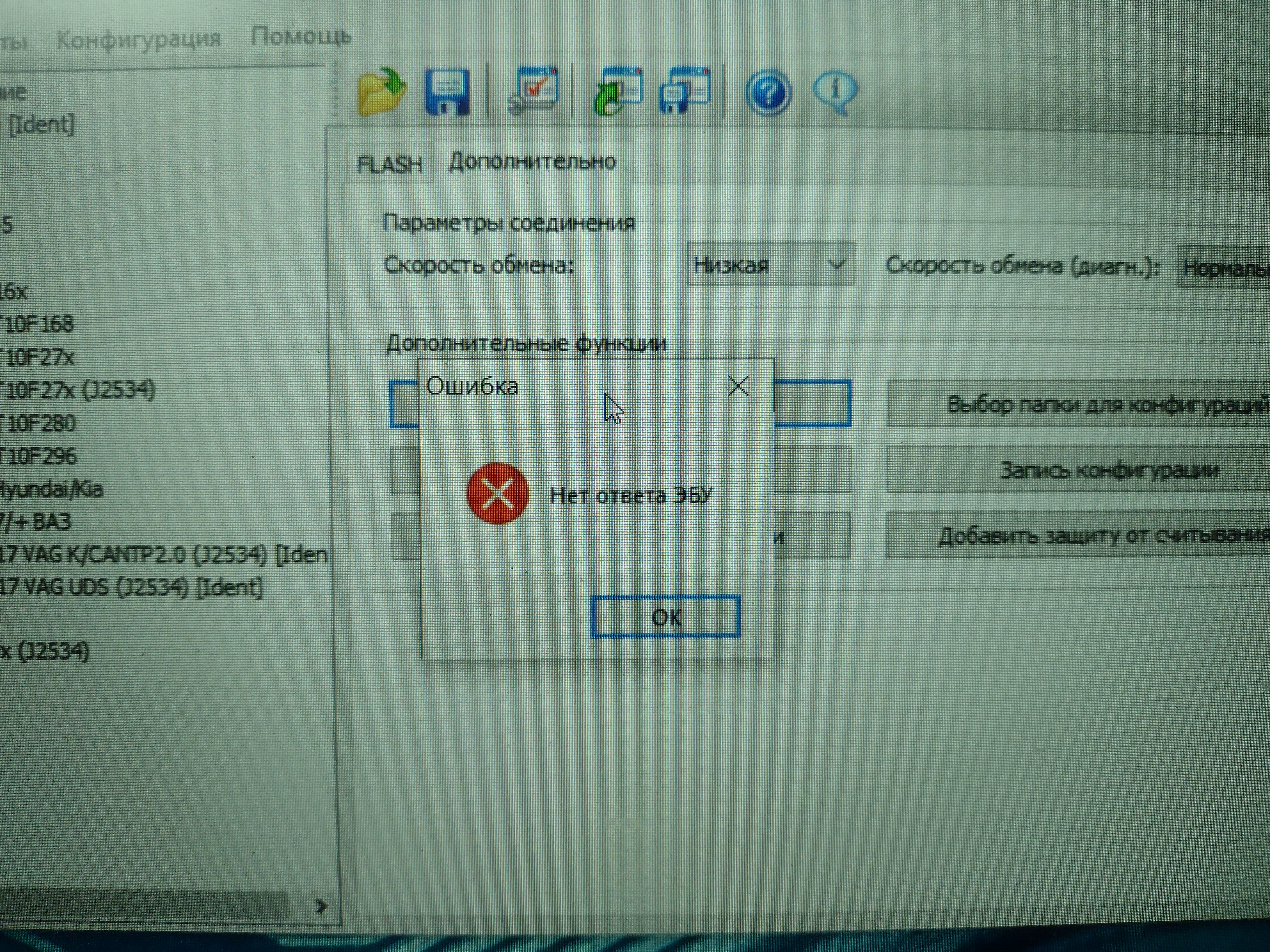

Пытаюсь Считать Комбиком модуль Cummins не отдает даже идентификаторы. Пытается соединится, но в конце пишет "Нет ответа ЭБУ"
Пытался по розетке, пытался на столе через универсальный кабель результат один и тот же.... в настройках тоже пробовал разные варианты.... подключался по справке комбика.....
Подскажите, что делаю не так? в чем подвох?

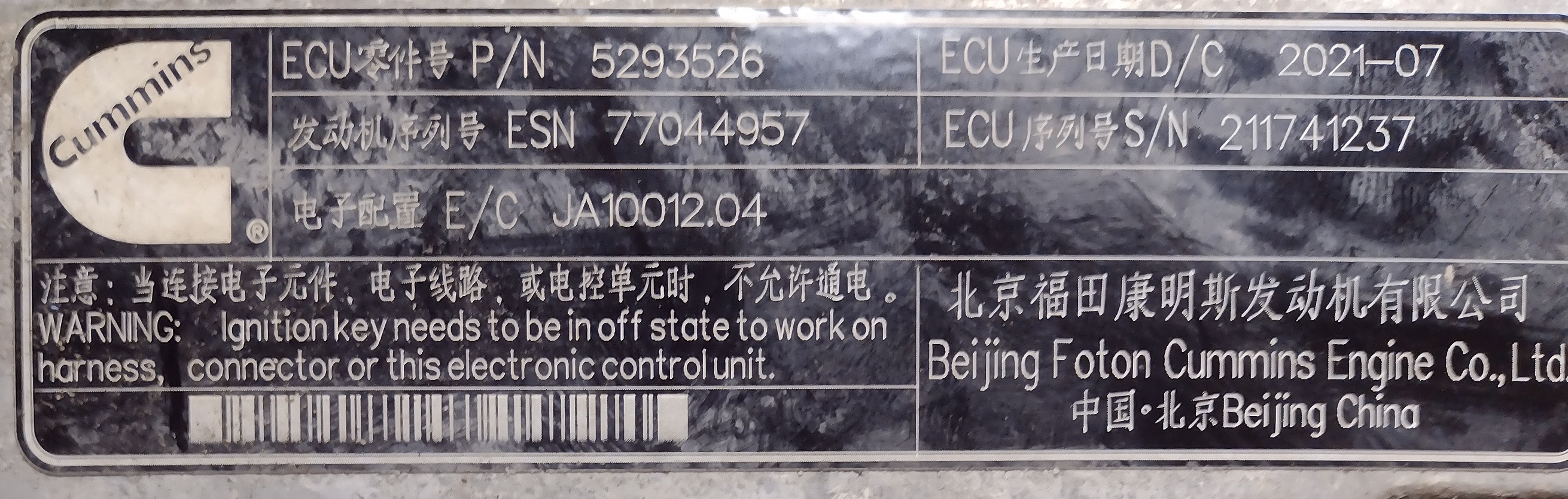

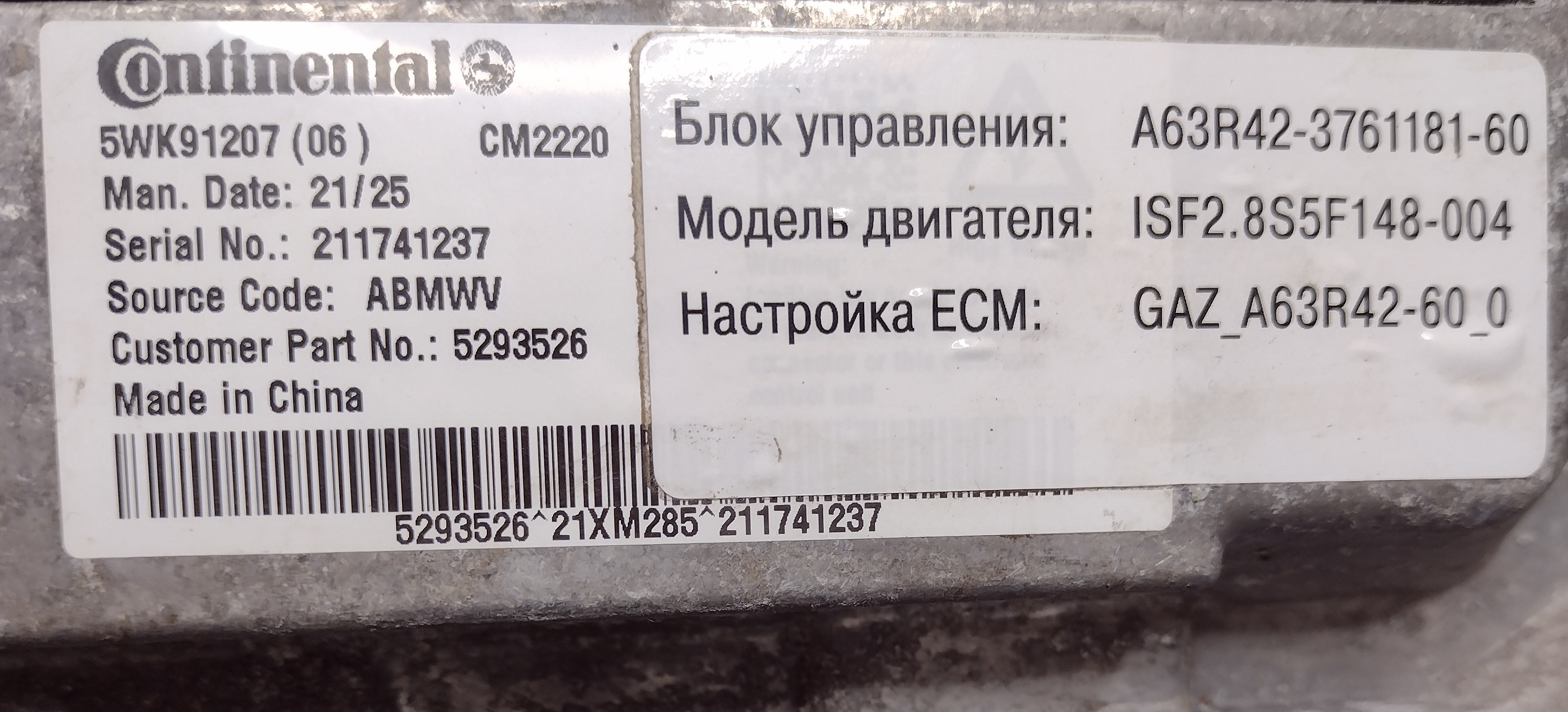

Иденты из Сканматика
Заводской номер 77044957
Номер детали ЕСМ5293526
Серийный номер ЕСМ 211741237
Тип системы СМ2220С
Калибровка JA10012.04
Редакция ПО калибровки 3632460С
