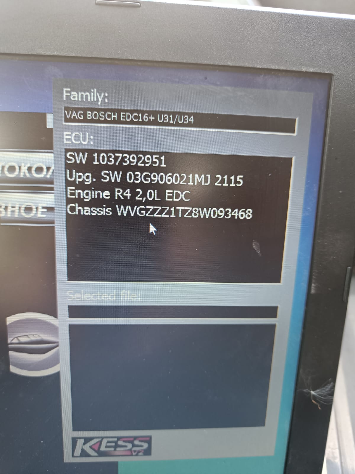

Производитель ЭБУ: Bosch
Модель (тип) ЭБУ: EDC16+ U31/U34
Загрузчик: Kess
Техническое задание: Проверить прошивку. Должно быть выключен EGR и сажевый фильтр.
Убрать прожиг сажевого фильтра. Убрать датчик температуры выхлопных газов. Присутствует код ошибки Р0546.
Причина обращения: в произвольный момент времени (не удалось установить зависимость) происходит сильный выброс выхлопа. Сопровождается увеличением числа оборотов при переключении с 3-й на 4-й скорости. После 5-10 минут езды, всё приходит в норму. При этом, никакой индикации связанной с прожигом сажевого фильтра не появляется, но появляется индикация "спирали" связанная с ошибкой датчика выхлопных газов.
Идентификаторы из программы загрузчика. SW 1037392951. Upg. SW 03G906021MJ 2115. Engine R4 2,0L EDC Chassis WVGZZZ1TZ8W093468
