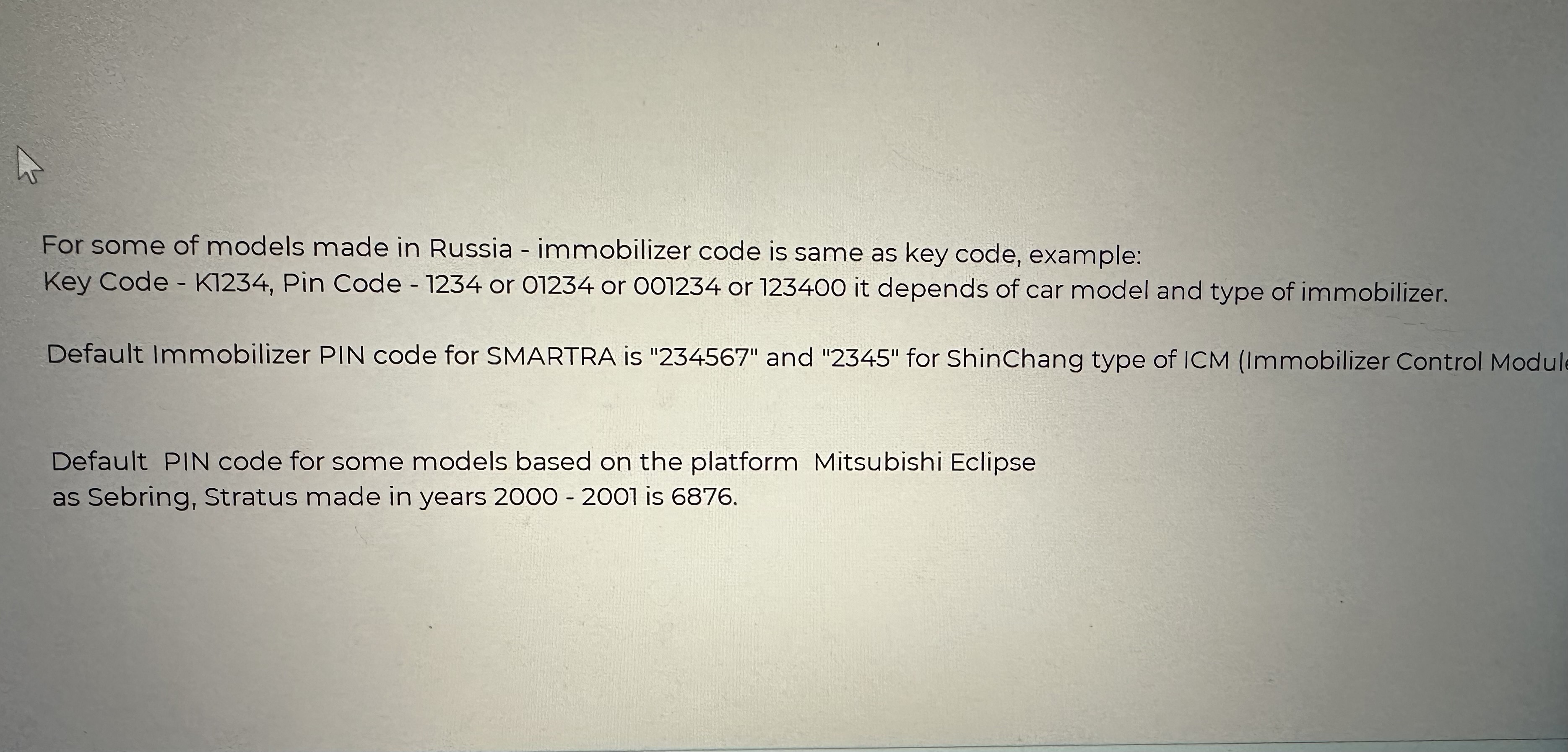

Tengo un Hyundai i30 gasolina del año 2008. Intentando programar una nueva llave con Autocom y un programa que conseguí para generar códigos Pin con el número de bastidor se han borrado ambas llaves y el coche no arranca. El testigo de inmo no se enciende, supongo que el código era incorrecto pero no tengo ningún software que calcule el pin. Alguien me puede ayudar? Gracias.
Pcmflash возьми. 19-й модуль. Прошивку считай. Сюда скинь, скажи immo off надо. Тебе сделают. Запиши обратно в ECU и машина будет заводится.
PCMFLASH no me lee la Ecu. Necesito calcular pin code con Vin el problema es que la calculadora que tengo sólo funciona hasta 2007 el coche es de 2008 y el código que me genera creo que es incorrecto.
