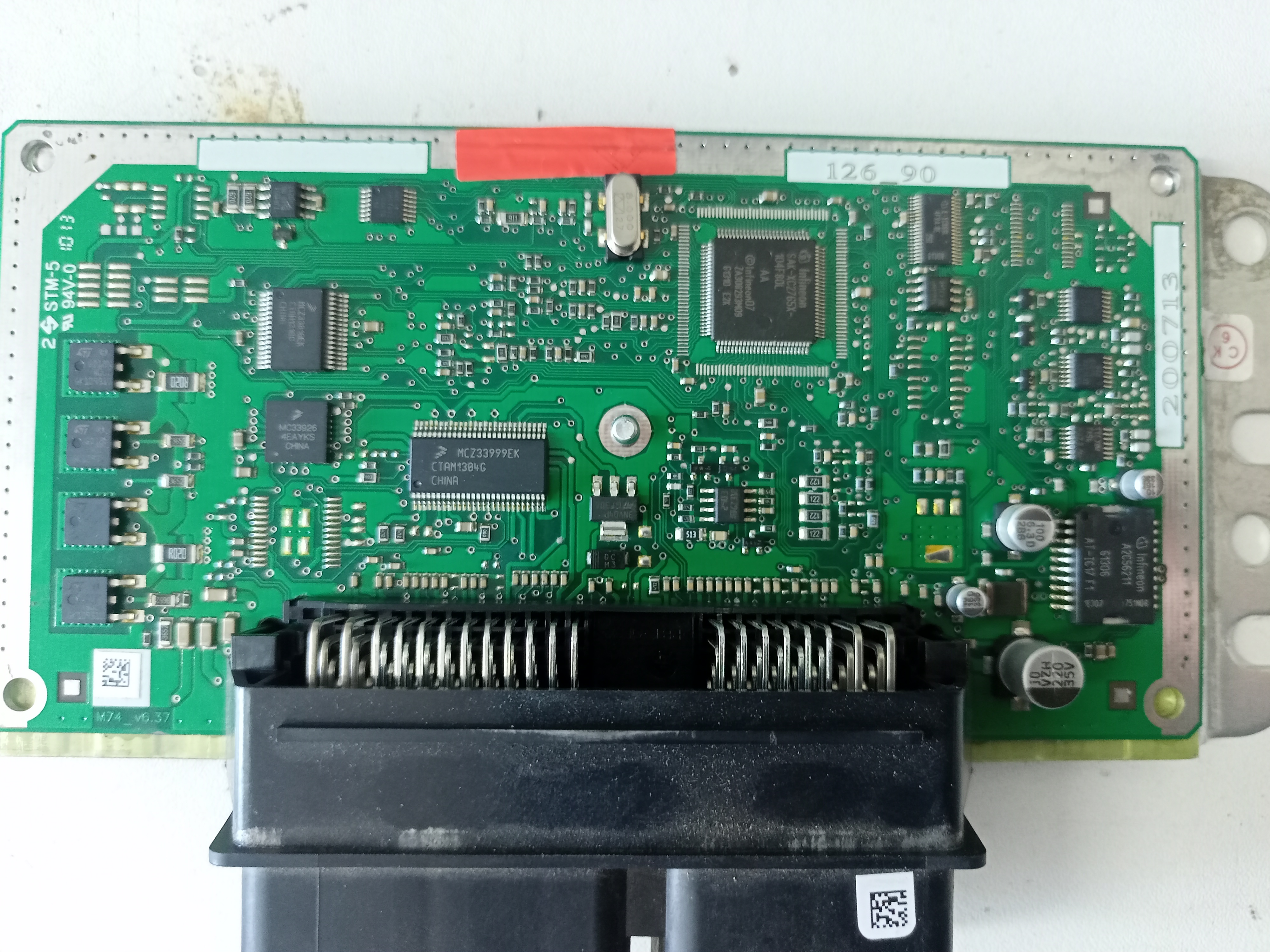

Пожалуйста при диагностике на авто не осуществляется управление механизмами: главное реле, реле бензонасоса, а так же вентилятор 1,2. Открытие дроссельной заслонки показывает 22%. Соответственно нет запуска. Подскажите пожалуйста, какая микросхема ЭБУ отвечает за управление вышеуказанными ИМ. При визуальном осмотре вскрытого блока ничего подозрительного не обнаруженно

Возможно что-то с питанием. Посмотрите какое напряжения на микрухах, что там вообще по опорным?
