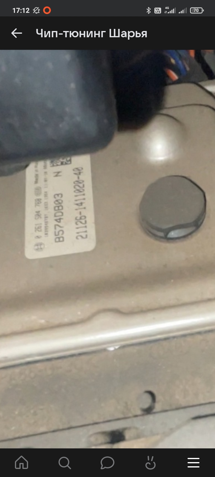

Дак я просто пока интересуюсь,что да как, какую сумму озвучить в итоге заказчику
полноценный лаунч контроль на этом эбу невозожен, можно сделать ограничение по скорости с кратковременным отстрелом но потом опять будет валится в мягкую отсечку
Можно сделать и двухрежимку по дк2, и попкорн, и псевдолаунч. Делал что у меня оно на псевдолаунче стреляло при упоре в отсечку по оборотам на 0 передаче, правда не так активно как в лаунче на 7м январе. Но как бы лучше чем ничего.
