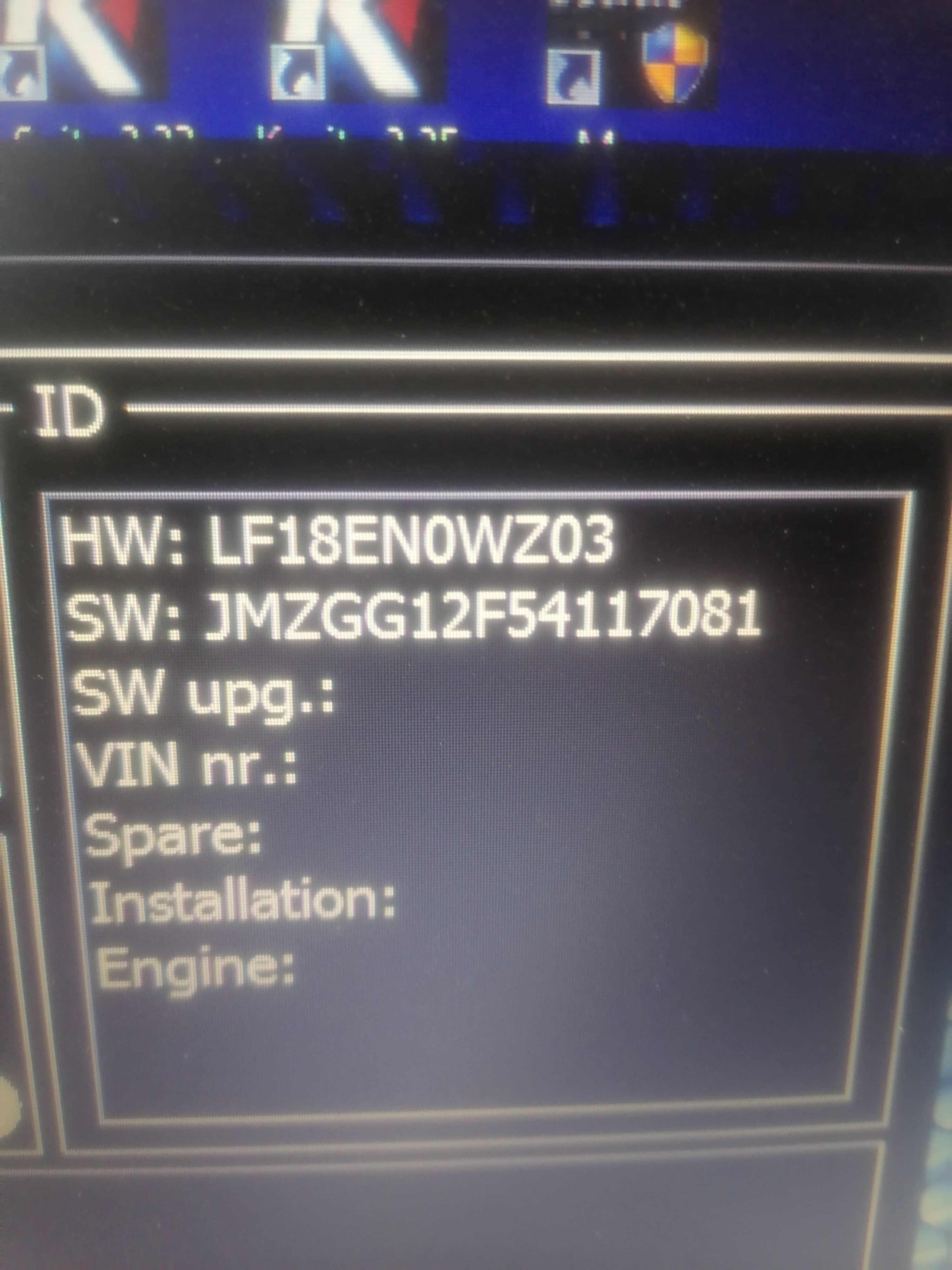

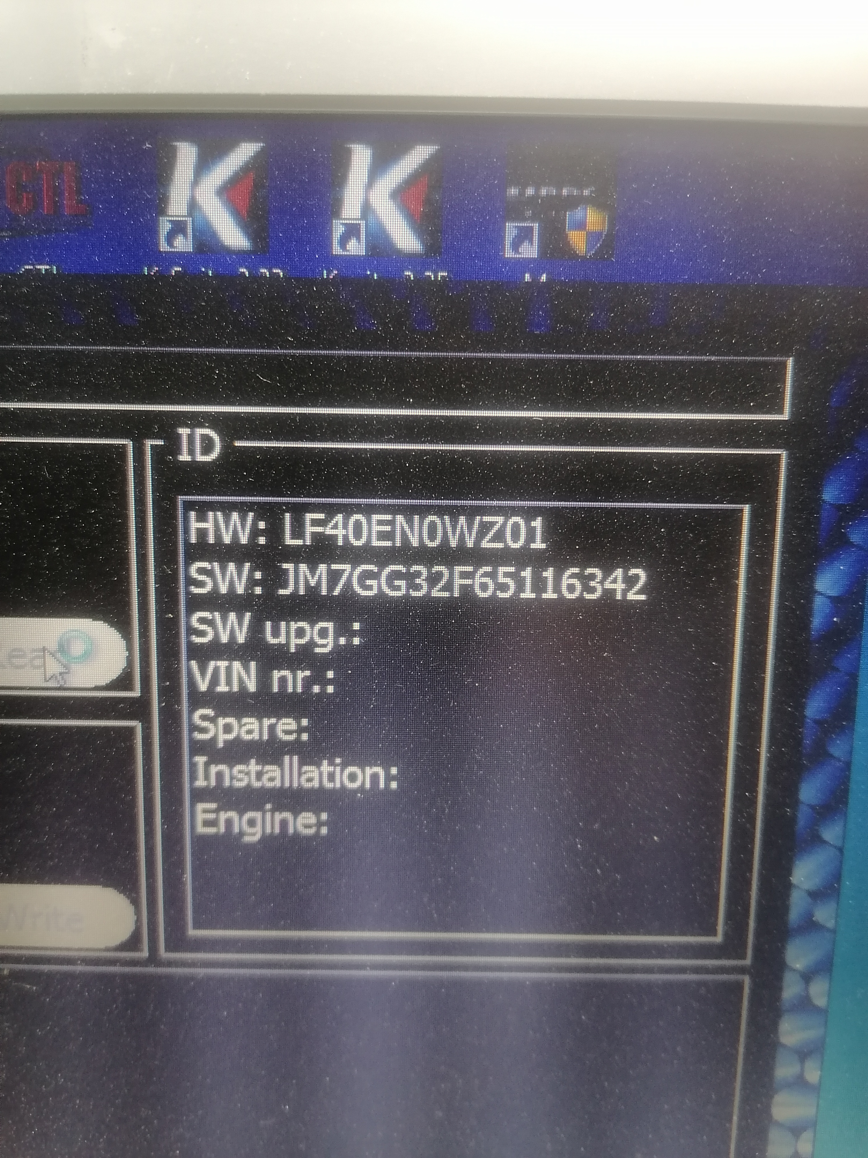

Мутные картинки никто разглядывать не будет, да и не за чем. Kess для данной процедуры - мимо.
Сколько дали информации - столько и ответов.
Piasini или Ktag ищите и через jtag подключайте. А лучше отдайте специалистам.
Проц 8305f, карты тоже там и вин. Ключи в еепромке 24c02. K-tag берет только карты. Еепром сдувать. Скрин прикрепил. Ну и то что с виду блоки похожи или один в один, не значит что и внутри там так.
